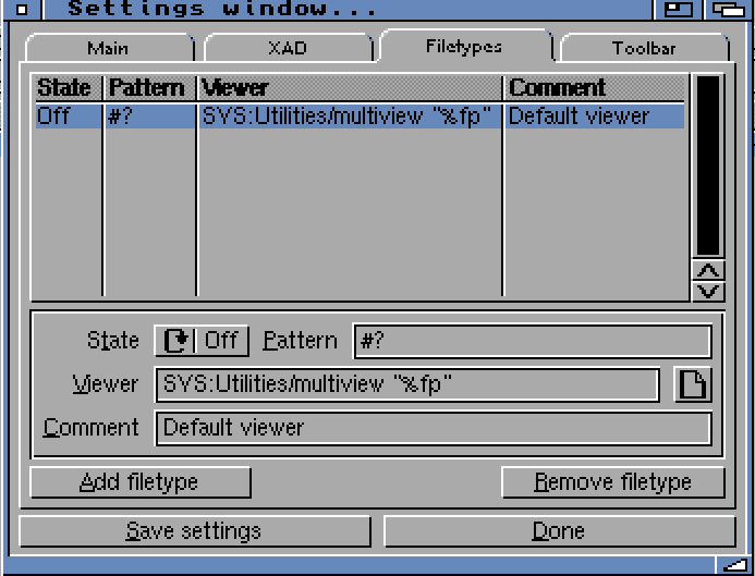

      :wacko:   J’essaie d’installer le gestionnaire d’archive Voodoo-X dans mon workbench 3.2.1. Il fonctionne mais affiche systématiquement une erreur « Problem while loading filetypes » à son lancement :
      Pourtant, il me semble que j’ai bien installé tous les pré-requis nécessaires, à savoir :
      • Voodoo-X.lha v1.5
      • mui38usr.lha v3.8
      • MCC_NList-0.102_68k.lha v0.102
      • MCC_SpeedBar.lha v19.4
      • xadmaster000.lha v12.1 et xadmaster-key.lha
      Tous récupérés sur Aminet.
      Avez-vous une idée de la piste à suivre pour supprimer cette erreur de filetypes au lancement ?

            Pour supprimer l’erreur :
            Settings/Settings
            Onglet Filetype
            puis tu vires la ligne. Ou bien tu rediriges sur Multiview s’il est présent.
            Maintenant, je vais aller voir en 3.1 ce qu’il se passe. Je reviens.

              La solution est la même : soit effacer, soit rediriger dans  » Utilities/Multiview « .

                Merci beaucoup Zarnal ! :good:
                J’ai opté pour rediriger dans SYS:Utilities/ puisque c’est à cet endroit que MultiView est installé sur mon Amiga OS 3.2.1 :
                Et ça marche très bien !
