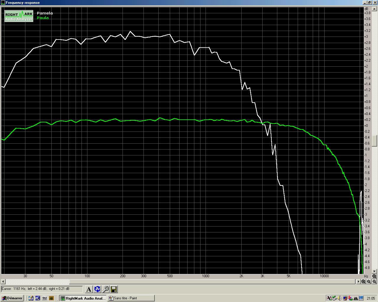

      Ça fait plusieurs jours que je vous parle de la qualité audio de la Vampire en Gold 3 via l’HDMI, donc je me suis cassé la tête à enregistrer Paula et Pamela afin de faire un comparatif.
      Avant toute chose je tiens a préciser que mon Amiga a été modifié au niveau de l’ampli op et des filtres (quand la Led POWER est faible), a savoir qu’il n’y a plus aucun filtre, vous avez directement le son du 8364 sans filtre donc.
      Pour ne pas tricher, j’ai branché l’Amiga directement en entrée de la carte son du PC (sans aucun intermédiaire en gros), ce que vous entendrez, c’est exactement ce qui sort des RCA d’origine pour Paula et du convertisseur HDMI/DVI avec sorties audio. Le convertisseur n’est pas en cause sur la qualité finale de Pamela car j’ai testé directement sur la TV du salon en HDMI avec le home cinéma et le résultat est le même.
      Les fichier sont nommés de la facon suivante:
      (source mod/mp3/wav).(nom du fichier).(Paula/Pamela/pi3)
      Ex: mod.AxelF.Paula.mp3
      J’attends vos avis avec impatience, surtout les membres de la Team et si vous avez moyen de remonter l’information si jamais le développement de Pamela n’est pas figé
      Le niveau est faible, c’est normal car il n’y a aucun effet mis a part un fondu a chaque fin de fichier pour faire « plus propre ».
      Merci et bonne écoute à tous.

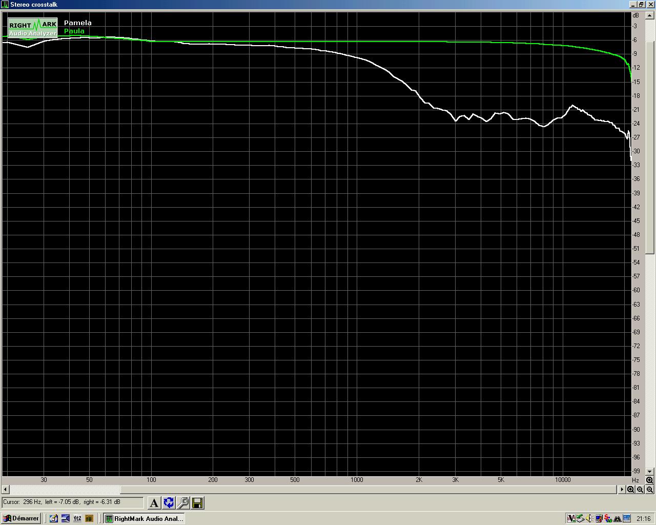

                        #44964
                        marcus28s
                          • Messages : 432
                          c’est beau ces analyses du spectre audio :good:
                          Pamela ne répond pas de façon uniforme à toutes les fréquences du moins celle où elle répond . Du coup cela fait un son instable , pas naturel comme Paula.

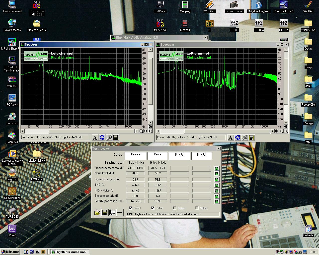

                          #44969
                          Ancien Membre
                            • Messages : 402

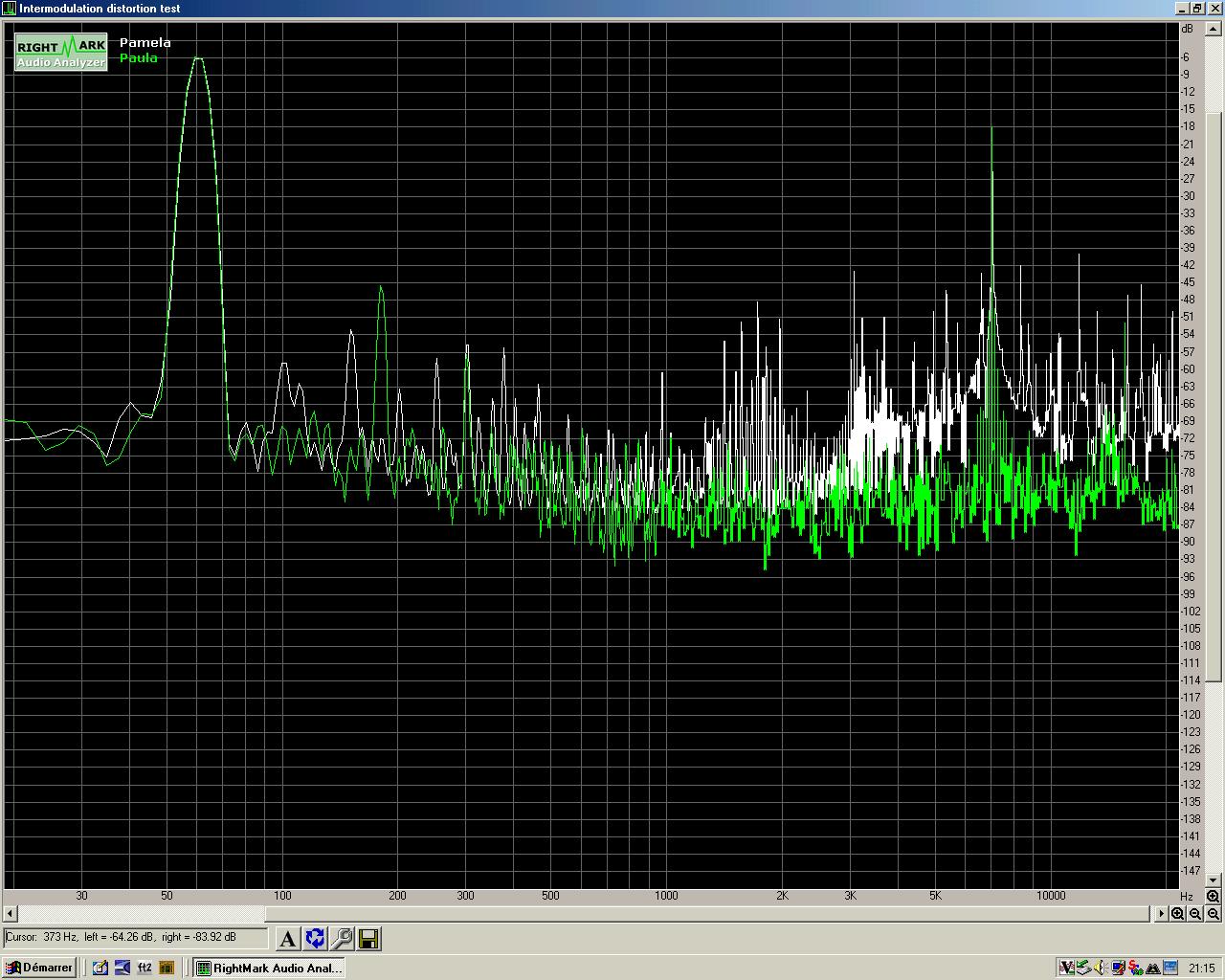

                            Super analyse.
                            Paula est bien au dessus niveau qualité et dynamique.
                            Le signal est plus homogène et plus propre.

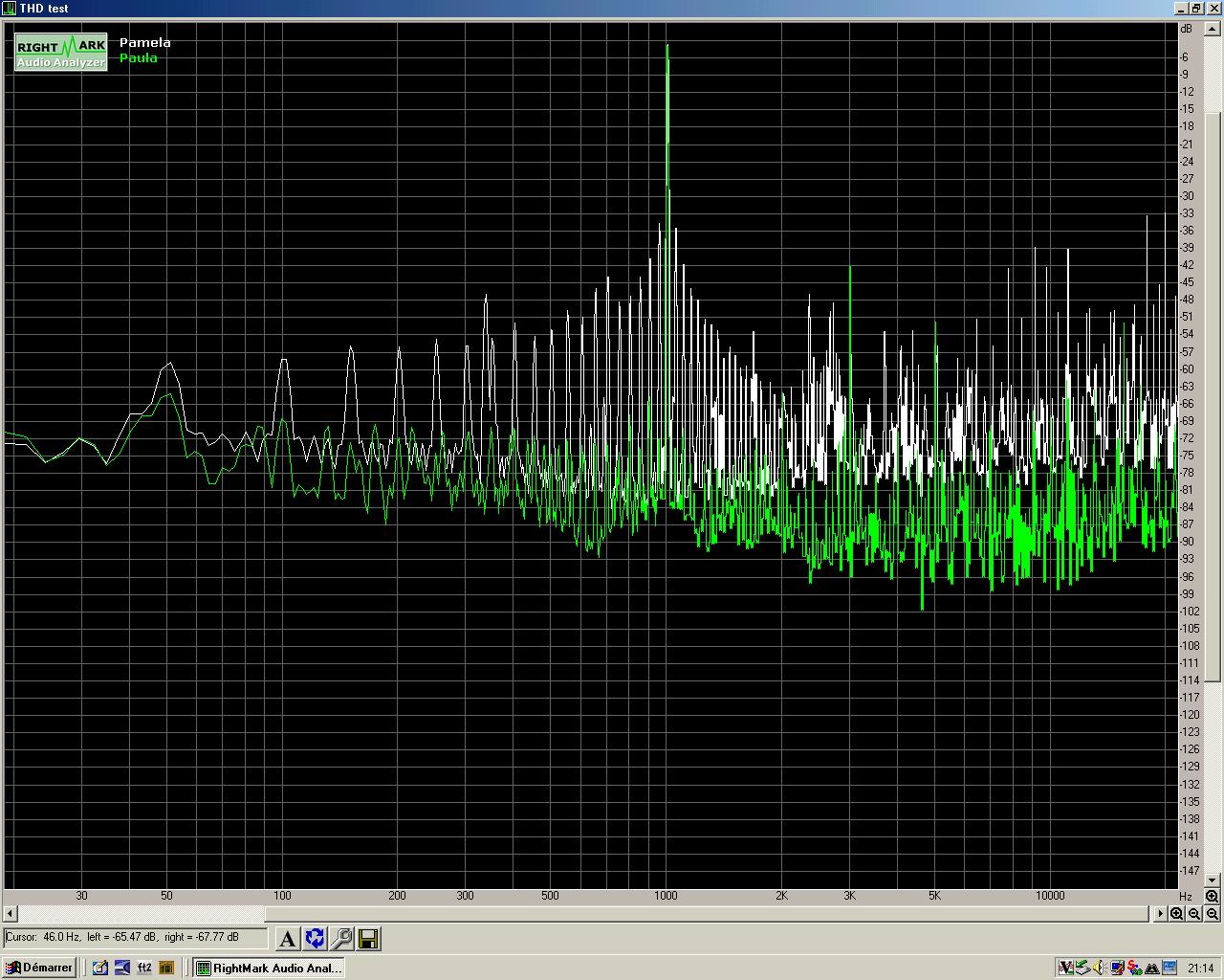

                            #44970
                            EdVirus
                              • Messages : 133

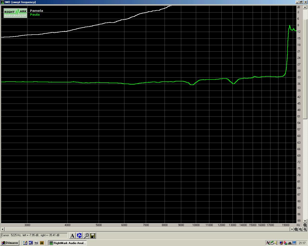

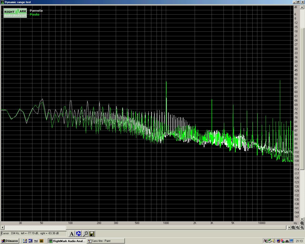

                              Tiens marcus ceux la sont encore plus beau!
                              Paula!!!
                              Pamela…

                                marcus28s
                                  • Messages : 432

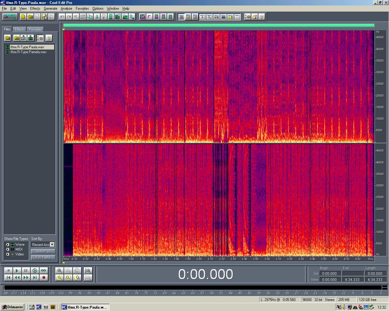

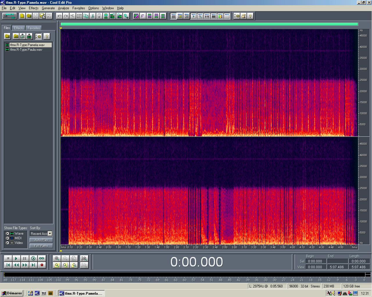

                                  Bose ou pas, les courbes suffisent :yes: …. et ça s’entend sur d’autres fréquences B-). C’est pour cela qu’un bon petit casque permet déjà de s’isoler de l’extérieur pour entendre certaines subtilités
                                  @Edvirus
                                  Sympa Cool Edit pro , ( j’utilise wavelab ) ,tu zoomes sur ta piste audio, tu compares, ça se passe de commentaires :good:

                                    @marcus28s
                                    Oui je peux faire ça aussi avec CoolEditPro, je l’ai acheté il y a très longtemps, j’etais encore sous Windows98 et je ne regrette pas, il est bien complet et j’y suis habitué. Par contre il ne gère pas les CPU d’aujourd’hui (multi cœur et compagnies) mais fonctionne sans problème sur sous tout les Windows y compris Win10.
