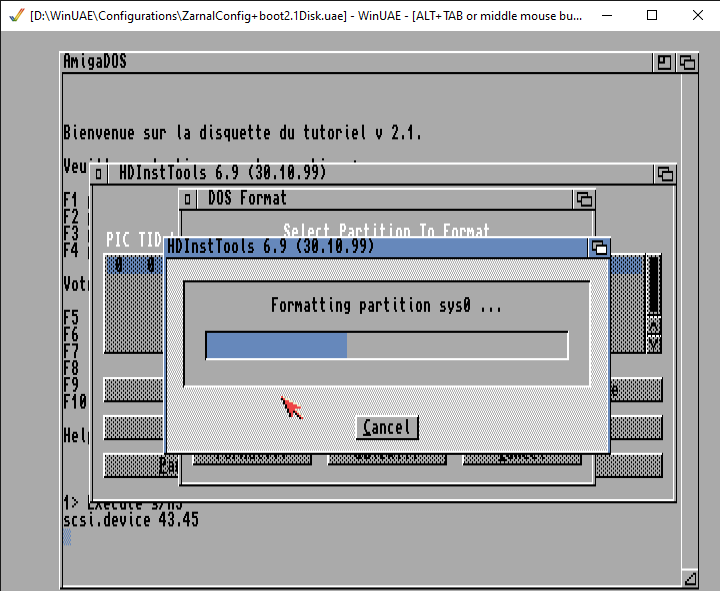

                  J’en suis arrivé à la conclusion que je dois être con, ou alors il y a un truc que je manque (voir les deux c’est possible aussi).

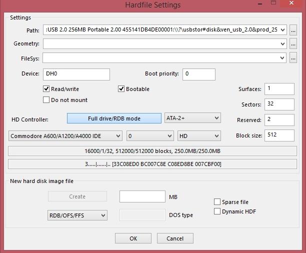

                  Je lance bien WinUAE en mode Admi, j’ai bien l’option -disablehardrivesafetycheck et la CF est CLEAN.
                  J’ai utilisé une CF de 4mo, histoire d’accélérer le formatage (si j’y arrive un jour, mais le pb est pareil avec 2 autres CF).
                  Capture d’écran :
                  https://drive.google.com/open?id=17RQfVQVr2pqfhWrvmkA0DEMi6Ug–OLz
                  Désolé, mais ma vidéo est pas top, ca ne me prend qu’une fenetre, mais il y a les configs de WinUAE histoire de voir si un truc est mal fait : https://drive.google.com/open?id=1deg_hPUz19etgKhVEr2phwrjM_4a_CzG
                  Vu que ce n’est pas visible, voici la capture  de la config ADD HARD DRIVE : https://drive.google.com/open?id=1yxrt9W5ul1nxLFjsKb587MR0Nbc1avM4
                  La video en suite, c’est celle du lancement de la disquette boot v2.1 et ma tentative infructueuse : https://drive.google.com/open?id=1d8O0JTMtovCnUDehoNvDq9Cz3lESmpAA
                  La je suis perdu, punaise je manque quoi ? :rant:
                  Amiga 500, WB 1.3.4, Wicher 500i + 8mo,1mo Chip, Gotek FlashFloppy 2.14 + sound-track et lecteur externe AF332C.

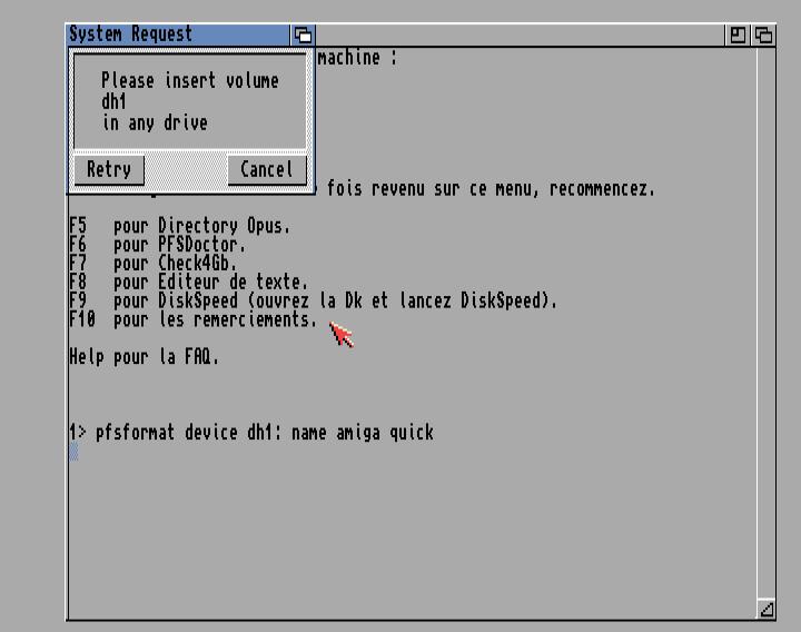

                  #83222
                    Visiblement la touche entrée, l’un des deux classiques. C’est flagrant sur ta vidéo.
                    Il ne faut pas oublier de systématiquement valider avec la touche entrée ton  » PFS\3  » avant de changer de case. ( à 2.16 par exemple). De même que chaque saisie dans une case.

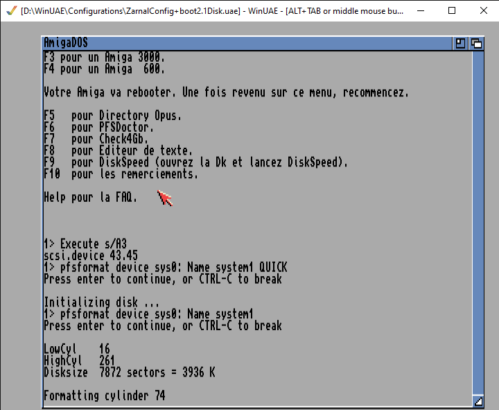

                      En fait, la video est merdique mais a 2:45 je validebien les 3 cases. Pour être sur du coup, j’ai recommencé et bien validé case par case. Pareil ….
                      https://drive.google.com/open?id=1BQLJjdJxfj4DCqZX02tdjUMaH-oIqFC9
                      J’ai surtout l’impression que dés que je reboot rien n’est conservé… ou alors rien n’est réellement fait ?
                      Bon, je sais ce n’est pas dans le tuto et le fait de rebooter applique les modifications, mais,  j’ai essayé de formater depuis le soft sans rebooter, j’ai juste appliqué les modifs aprés avoir partitionné et dit non au reboot… et je sais c’est pas bon, mais c’est juste pour voir. Et bien ça le fais, ça marche.
                      https://www.amigafrance.com/wp-content/uploads/hm_bbpui/83229/pguc00whloi71mr6ydtsn2jye54jnir2.png
                      Lorsque je quitte HDinstTools et que j’entre la commande Pfsformat et bien ca marche aussi  :scratch:
                      Alors vu que la LED d’activité de l’adaptateur clignotte pendant le formatage, je me dis que peut être YEEEESSSSSS !
                      Mais au reboot et lancement du Workbench… sans grande surprise rien de pris en compte.
                        Tu as bien modifié la startup-séquence avec la ligne du loadmodule ?

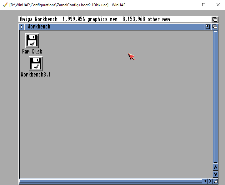

                          Salut, au bout de 8 jours d’essais j’y arrive enfin. J’ai tout installé sur mon vieux PC ainsi  qu’une version plus ancienne se WinUAE.
                          C’est bon ca marche du 1er coup (pourquoi ? je sais pas, l’adaptateur, la version de WinUAE, mes roms ?). Bref peu importe. :-(
                          En fait, on ne rattrape pas autant de temps de retard comme ça.  La Witcher 500i n’est pas prête de tourner c’est vrai, mais j’avance doucement :lol:

                              Puisque j’avais une version plus recente de WinUAE d’installée, j’ai utilisé une version « portable ».
                              Je pense effectivement que le PB était la.=, la version 3.6 fraichement installée sur l’autre PC ça a fonctionné de suite.

                                  Ok, problème confirmé avec la dernière version de WinUae. J’ai la solution ( toute bête ) mais je reteste pour être sûr.
                                  #83323
                                    Voici la solution : lorsque tu as assigné ton drive sur l’IDE, tu dois cliquer sur l’onglet  » Full drive/RDB Mode « . Dans mon cas l’absence de géométrie n’est pas problématique puisque le HD ne fait que 250 MO.
