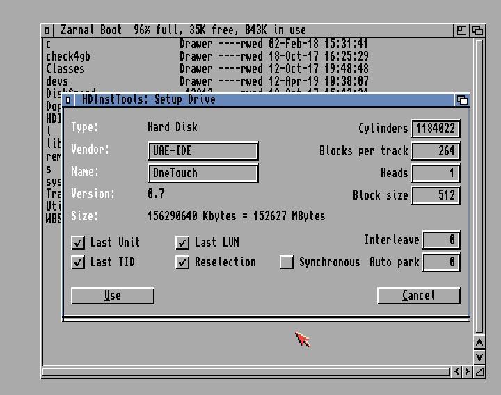

        Amiga PFS3
        Pourquoi le PFS3 ?
        Taille de disque max : 2Tb
        Ce dont vous aurez besoin :
        Préalable :
        Revérifiez et revérifiez.
        Winuae :
        Cliquez sur Start

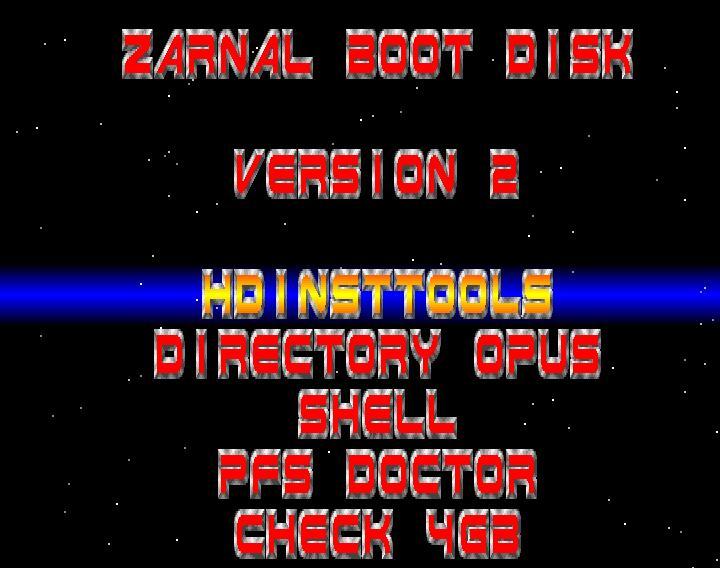

        Le Zarnal Boot Disk v2.1
        Principe de fonctionnement :
        Sans Patch 8Go max  :cry: :
        File System = Custom
        Dos Type = PFS\3
        Mask = 0x7FFFFFFE
        Max Transfert = 0x0001FE00
        Astuce :
        Installation du Workbench :
        Et C’est vraiment mieux ?
        PFS3
        FFS
        FFS:    3mn58s
        PFS3 : 3mn15s
        PFSDoctor :
        Liens complémentaires :
        Systèmes de fichiers :

                            Disquette mise à jour.
                            – Dorénavant les remerciements fonctionnent en OCS et non plus uniquement en AGA. Cela faisait un peu tâche. :-p
                            – Le tooltype scsi.device est revenu à sa place (souci signalé par Giants après une précédente maj bancale utilisant le uaehf).
                            – Downgrade du scsi.device pour éviter certains problèmes. Les dernières versions n’étant pas toujours les plus adaptées.
                            Testée fonctionnelle sur :
                            A600/2.04 hard et WinUae
                            A1200/3.1 hard et WinUae

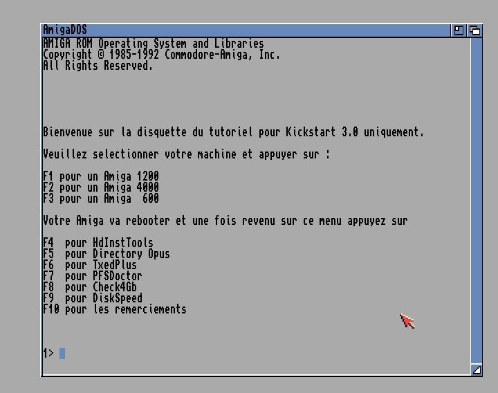

                            Elle demeure problématique avec le <=kickstart 3.0. La flèche n’apparait pas directement au menu et un freeze/écran gris se manifeste rapidement.
                            #55771
                              Voici les nouveaux liens :
                              Disquette universelle kickstart 2.04 (A600) ou 3.1 (1200/4000)
                              Disquette uniquement pour le kickstart 3.0 (A1200/4000)
                              Pour cette dernière la présentation diffère légèrement. Plus de bootmenu mais un choix proposé depuis le Cli.
