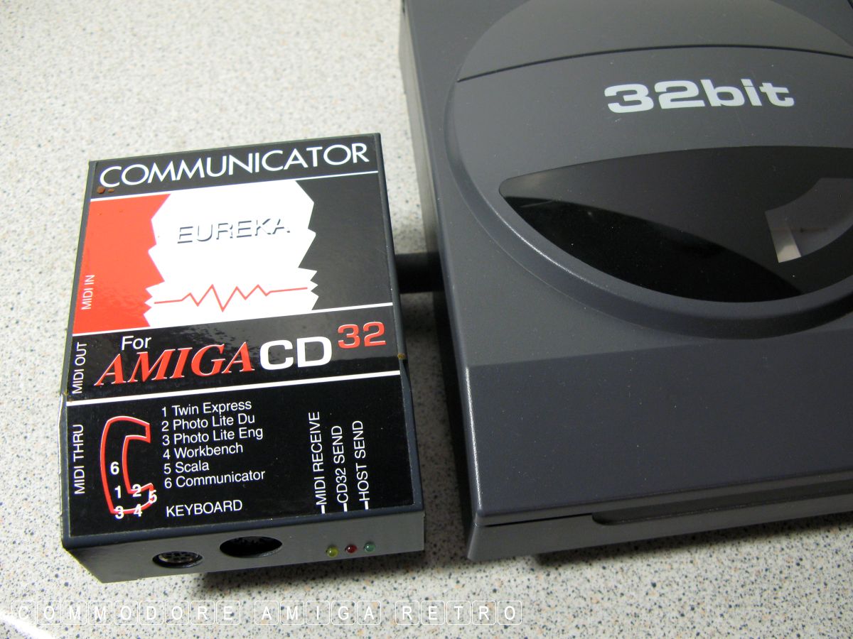

                            J’y pense… qui se souvient du « gadget » pour relier une CD32 par son port « AUX » pour transférer vers un Amiga ?
                            Je dis « gadget » car c’était vraiment très lent.
                            « Communicator » qu’il s’appelait ! :yes:
                            https://www.scuzzscink.com/amiga/scuzzblog_april20_3/car_sbd_280420_15.jpg
