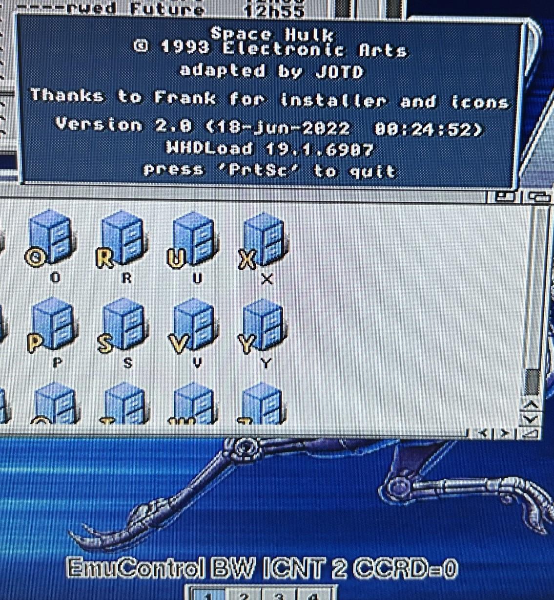

                    Lorsque tu lances ton jeu, tu vois bien affiché en bas en OSD les paramètres utilisés par WhDLoad Wrapper comme ici:
                    #198198
                      • Level 10
                      • Messages : 1227
                      oui, ça fait bien ça ! Le jeu se lance puis plante aprés l’écran de titre. On a bien l’affichage OSD.
                      #198199
                        • Level 10
                        • Messages : 1227
                        voilà ce que ça donne :
                        J’ai essayé qques autres jeux avec succés. Mais spacehulk, marche pas.
