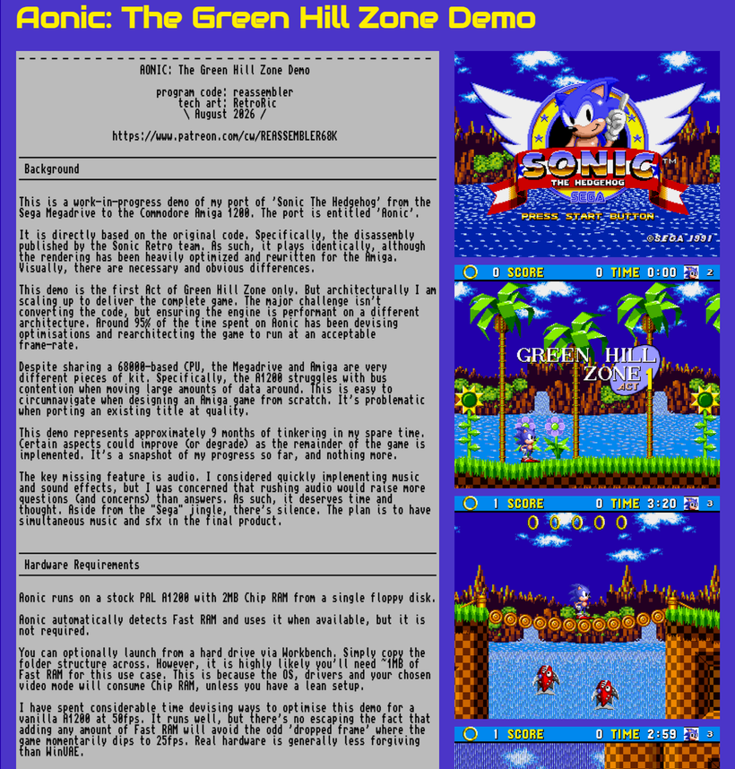

                        La démo est disponible sur Itch
