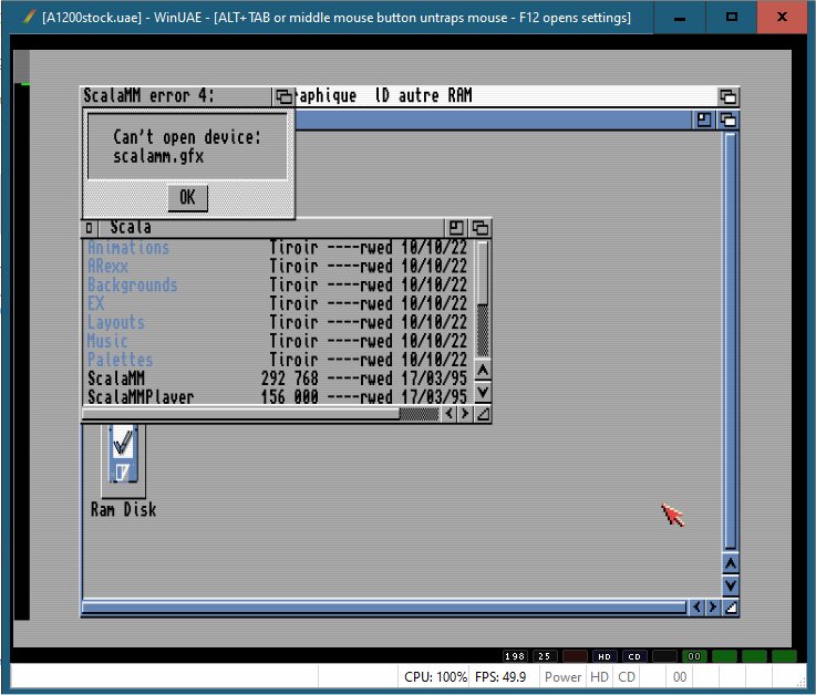

      Je tente de me remettre à Scala …
      Mais une fois installé quand je le lance il me dit qu’il ne peut pas ouvrir scalamm.gfx.
      Par contre je me souvient plus, mais aucune assign n’a été faite par l’instal.
      Vous avez des souvenir vous ?

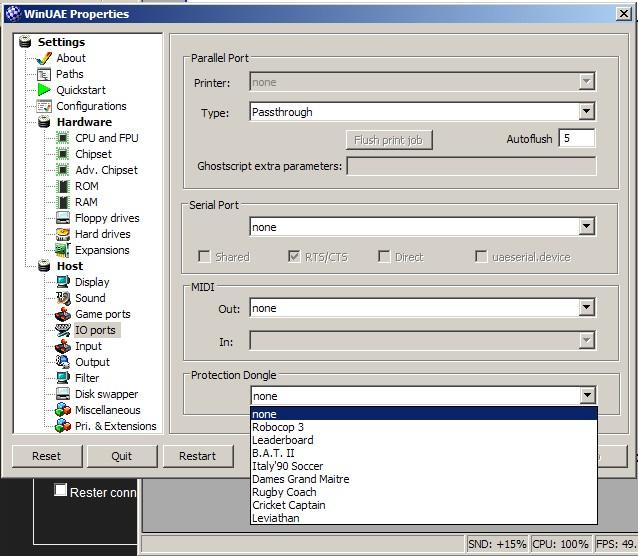

        Scala a besoin de l’émulation d’un dongle suivant la version.
        Je crois me souvenir qu’il y a une émulation du dongle Scala sous WinUae. Dans I/O Ports. Pour MM200 ( RED ) ou MM400 ( GREEN ). Pour MM300, je ne sais pas trop.
        Je ne sais plus sur quel port il se branche mais il faudra au besoin activer le port série ou bien le // en plus ou bien un port DB9. Je regarderai à midi.
        Ce n’est peut être pas la solution mais au cas où. :-p
        #170757
          Tout à fait ! Même sur ma « Super Version 2.0.0 » !! :heart:
          WinUAE 2.0.0, liste "Dongles" (Kimy)
          Mais, est-ce justifié sur certains jeux de cette liste ? :lol:

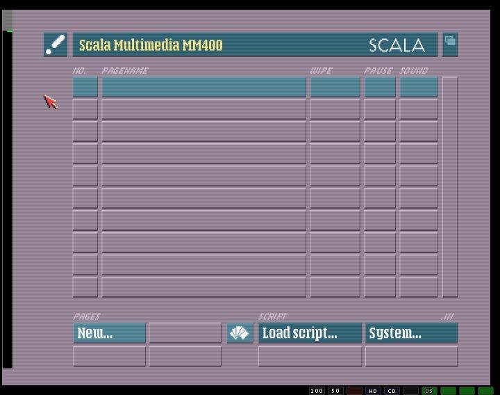

            Pour MM400

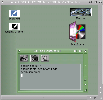

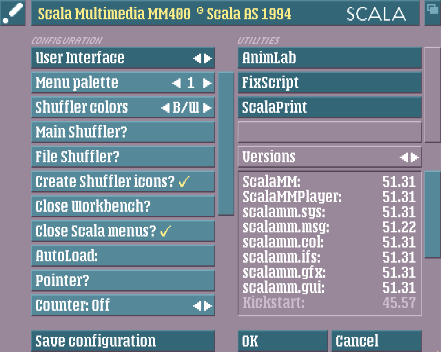

            En essayant ma version « historique » de l’époque (v51.22 FR), il se lance et se ferme directement. Lancement de snoopdos pour voir ce qui cloche et je vois qu’il recherche des fonts comme scala.font. Récupération du répertoire fonts en téléchargeant l’iso MM400 UK-DE et en copiant juste le répertoire fonts dans mon installation historique. Et tout se lance bien maintenant.
            Vérification de ma startup-séquence et de ma user-startup d’amikit. Aucun assign de SCALA dedans. Donc a priori, pas d’assign nécessaire.
            Dans la version CD UK-DE v51.31 de 1998, il y a une icone « StartScala » ou il y a un assign. Mais cette version anglaise se lance quand même sans assign en cliquant directement sur l’executable sans passer par ce fichier « StartScala ».
            Et dans le fichier manual.guide, ils disent que SCALA ne nécessite pas d’assign.

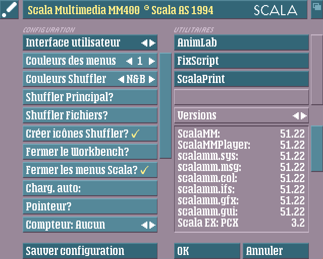

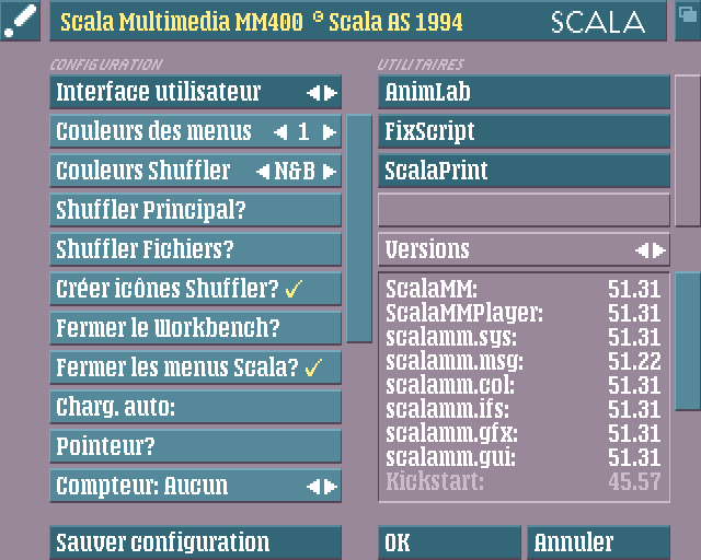

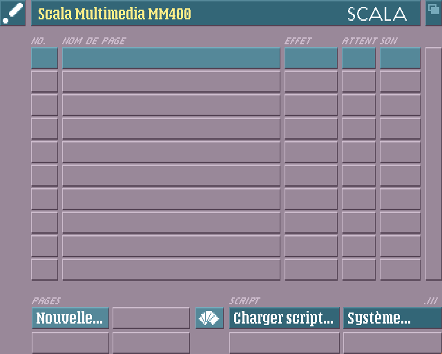

            Pour passer cette version CD UK-DE (v51.31) en FR, faut juste copier le fichier system/scalamm.msg (récupéré de ma v51.22 FR)
            Ce qui n’est pas gênant car dans la version v51.31, ils utilisent ce fichier UK en v51.22
            Donc voici une installation propre de cette installation:
            Téléchargement Scala MM400: ISO (DE-UK v51.31 1998) / HDD (FR v51.31 1998)

                    C’est Ok, Sacla MM400 fonctionne sur Pistorm avec l’OS3.2 :good:

                        Mais effectivement avec la version 400 j’ai aussi parfois l’erreur, en fait au 1er lancement cela fonctionne, le suivant non (et tous les autre !), il faut éteindre la machine et cela fonctionne (1 fois !) :wacko:

                          Je te résume cela en une image, en 3.2 :   :-p
                          En 3.1 :
