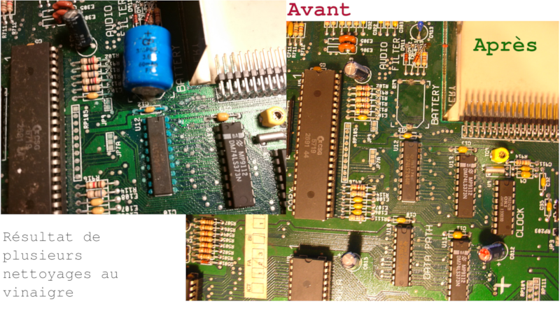

            Qu’est-ce que U12 ?
            L’horloge du 500+ quand une batterie/pile est connectée.
            La puce dont les pates étaient oxidées sur ma photo ?
            oui, grave oxydée meme
            Quelles seraient tes recommandations quant au changement de ce composant « U12 » : Attendre qu’il lâche ?
            oui et non…mais pas de risque de foutre en l’air ton 500.
            Quels seront alors les symptômes de la panne ?
            plus d’horloge affichée!
            Quel est le niveau de complexité de l’opération ensuite sur la carte ?
            simple a faire.
            Où se procurer le composant de rechange ?
            Ebay doit en avoir.
            L’alternative d’une solution de contournement par un composant externe, comme tu le mentionne est peut-être plus simple pour les très débutants et/ou les non aguéris au maniement du fer à souder.
            Je pense que si tu n’est pas un as du fer a souder, utilise la fonction RTC (horloge) d’une carte acceleratrice externe. mais c’est juste pour avoir l’heure et la date.. donc pas vital.
            Est-ce aue c’est ce que tu recommanderais dans ce cas ?
            perso.. je change les pieces oxydées
            Francois.

                          Récit 3 (note) : après plusieurs nettoyages minutieux au vinaigre des composants autour de l’emplacement de l’ancienne batterie, voici ce que cela donne aujourd’hui. Le composant U12 est probablement sauvé même si j’ai dû m’y reprendre à plusieurs fois, sur plusieurs semaines d’intervalle, pour faire disparaître les plus petites traces d’oxidation que l’on voit bien sur la photo de gauche. Si vous êtes confronté au même problème, je vous recommande de ne pas complètement refermer le capot de votre machine tant que vous n’aurez pas fait plusieurs passages nettoyants.
