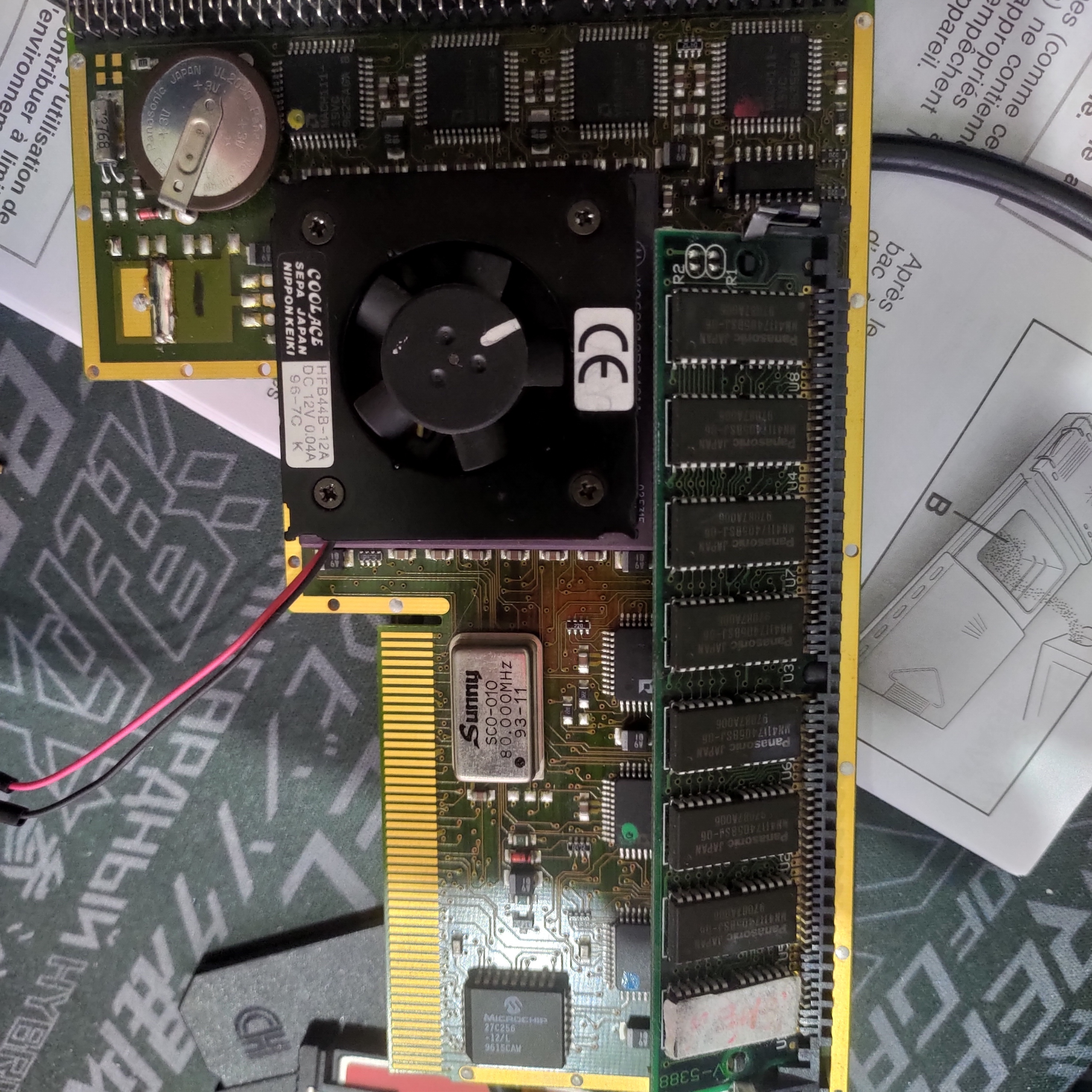

      Bonjour à tous. Actuellement 16 Mo sur la Blizzard 1240-T/ERC :
      Je recherche l’identique en 128 Mo. Vous me direz, on en trouve partout, oui mais adaptable sur la carte accélératrice, pas forcément. J’ai essayé avec celle-ci :
      128MB 72pin 50ns  SIMM Ram MEMORY for Amiga Blizzard 1230 1240 & 1260 with flat SIMM Socket (compatible sois disant à la vente)
      Elle a du mal à se clipser, et elle ne m’affiche aucune mémoire fast : 0 other mem!
      Dans la rom « la carte pourtant est bien en working », donc apparemment c’est bien spécifique.
      Merci pour votre aide. Bonne Journée.
    • #108917
      bsm3d
        • Messages : 70
        Bonjour,
        Je ne sais pas si ça peux t’aider j’ai une Simm72 de 32meg compatible et testée sur ma propre Blizzard MKIV.
        #108924
        TiMnZb
          • Messages : 147
          Hello oui çà me permettrait de doubler la mémoire si tu l’as vends. :good:
          #108950
          bsm3d
            • Messages : 70
            Je n’ai aucune idée du prix ?
            #109011
            TiMnZb
              • Messages : 147
              Hello il ne faut pas qu’elle dépasse 2cm en hauteur sinon elle s’enfiche pas sur la carte à cause du ventilo. Peux tu me confirmer ?
              #109031
              bsm3d
                • Messages : 70
                Je vais mesurer, sur ma Blizzard ça passe mais c’est la MKIV pas de ventilo…
