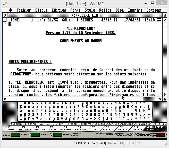

            Sans parler de Hatari ( je ne crois pas l’avoir testé, je ne sais plus, je regarderai plus tard ), avec les autres émulateurs STF, jeux et démos, tu peux oublier. Sans compter sur le fait que tu peux également oublier le son. Certains utilitaires sont aussi assez récalcitrants. Bref, niveau compatibilité, ce n’est pas trop la joie. Problèmes avec certaines fonctions pour  » Le rédacteur  » et  » Spectre  » et d’autres par exemple.
            J’ai fait le tour des choix existants et pour moi, au mieux, c’est assez médiocre ( par rapport à une émulation Mac sur Amiga par exemple ).

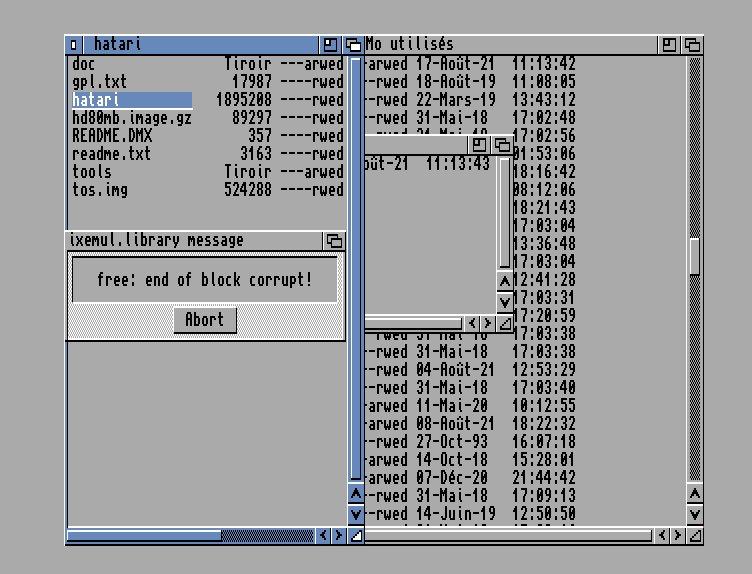

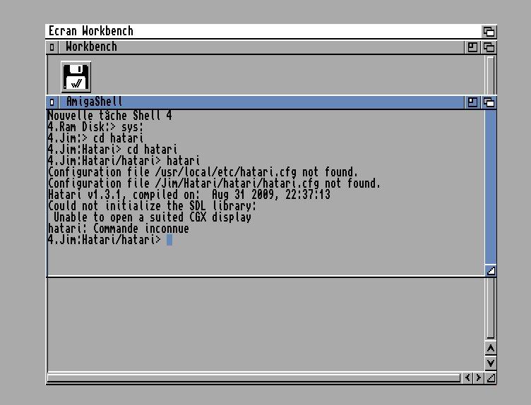

                J’ai essayé de tester vite fait : problèmes sur problèmes
                – Hatari a besoin de beaucoup de Ram.
                – J’ai eu une erreur ixemul.library :
                J’ai donc décidé de le lancer sous cli pour voir ce qu’il se passait, Snoopdos restant inutile :
                Il semble qu’il lui faille du RTG pour se lancer avec SDL ( ou bien je n’ai installé que la version RTG de SDL :-p   ).  :unsure:
                Note : il faut vraiment que j’arrête d’utiliser un répertoire commun pour l’ensemble de mes configs. Cela se termine souvent en vrai bazar. :lol: :lol: :lol:

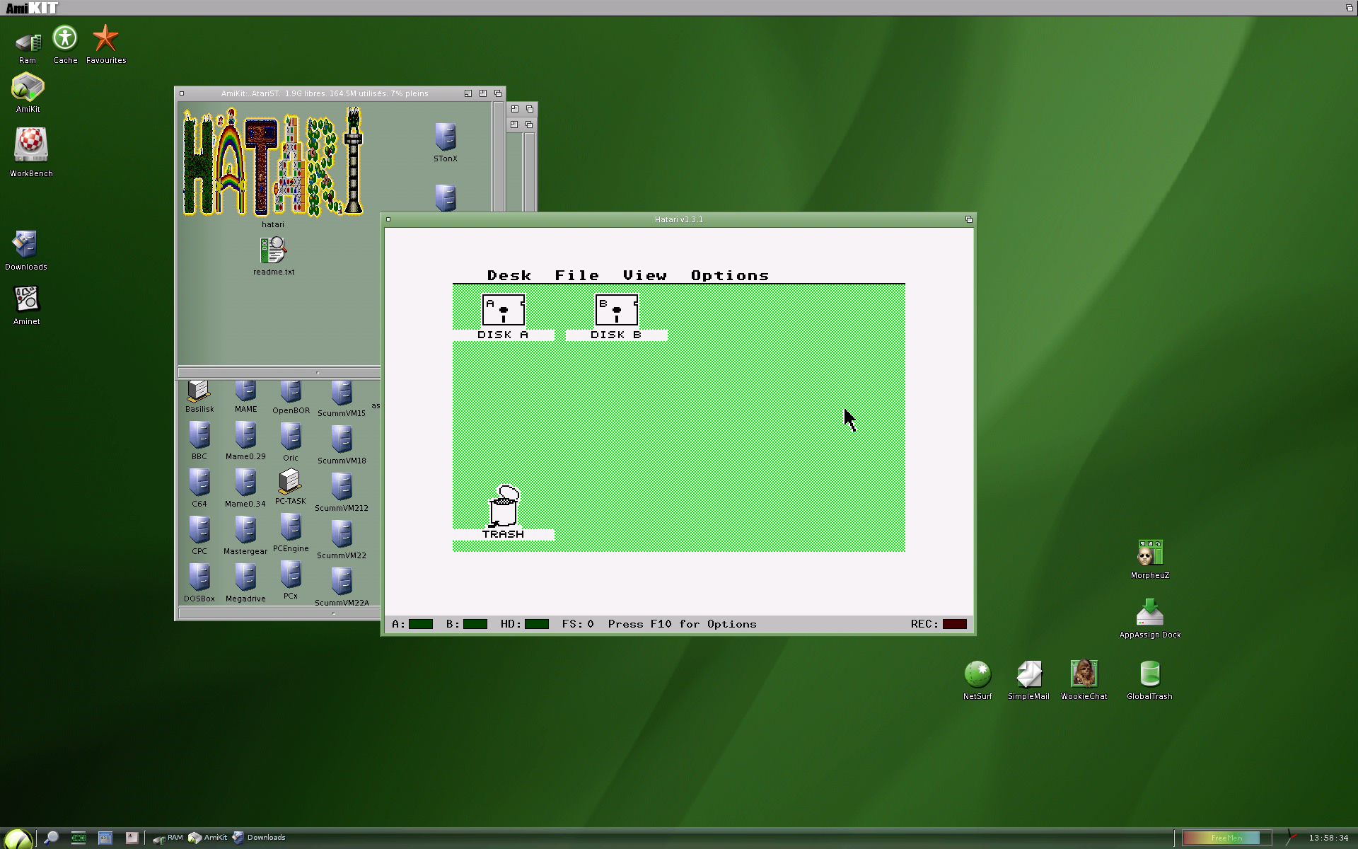

                #124623
                  • Messages : 16599
                  Aucun soucis sur WinUAE/Amikit pour qu’il se lance :lol:
                  Pour rappel
                  Configuration requise: ks3.x / P96-CGX / AHI / Fast 68k
                  Je pense qu’avec un 68030, ce n’est pas jouable. Faudrait voir sur Vampire V4, mais j’en doute également.
                  #124627
                    Aucun soucis sur WinUAE/Amikit pour qu’il se lance :lol: Pour rappel Configuration requise: ks3.x / P96-CGX / AHI / Fast 68k

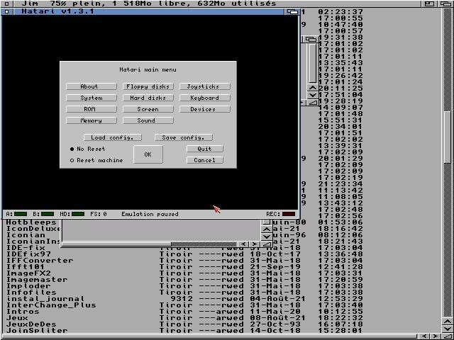

                    Oui, il y a déja beaucoup moins de soucis si je mets le RTG. :-p
                    Mais c’est quand même un comble la config de fou qu’il faut pour le lancer par rapport aux autres. :unsure: Ok, le son semble un peu émulé pour le coup. :-p
                    Et cela semble d’une lenteur effroyable, même avec le JIT. :wacko:   ( je n’ai testé  qu’avec emutos qui est présent d’origine ).

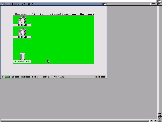

                          Effroyable : j’ai mis un Tos en français. plusieurs minutes pour arriver sous Tos. :wacko:
                          Je vais tester au 060. Moi et ma sale habitude du 040… :lol:
                          Mais bon, j’ai peu d’espoir sur cette radouille de 2007. :lol: :lol: :lol:
                          Edit : beaucoup mieux au 060 mais ce n’est pas non plus le nirvana. :unsure:
                            Je ne vais pas te faire l’affront de t’expliquer comment marche un ST, mais en l’absence de disquette dans le lecteur, le TOS attend effectivement un bon moment avant d’afficher le Find… le Workb…. le DESKTOP. :-p
                            Belle démo et splendide capture d’écran, sinon, j’adore :heart:
                            www.astrofra.com | fra.planet-d.net
                            #124643
                              Je ne vais pas te faire l’affront de t’expliquer comment marche un ST, mais en l’absence de disquette dans le lecteur, le TOS attend effectivement un bon moment avant d’afficher le Find… le Workb…. le DESKTOP. :-p Belle démo et splendide capture d’écran, sinon, j’adore :heart:
                              Nul besoin. J’en ai utilisé un ou deux dans un très lointain passé.  :-) :lol:
                              Sauf que là, il y avait déja une DK dedans. :-p
                              Et que l’on parle aisément de 4 à 5 mn avant d’arriver sur le bureau, pas de quelques ( dizaines ) de secondes. Après quoi c’est incontrôlable avec le pointeur de la souris.
                              Il suffit de désactiver l’émulation du son et tout rentre dans l’ordre niveau vitesse. Cela me rappelle quelque chose… mais sur PC. :lol:

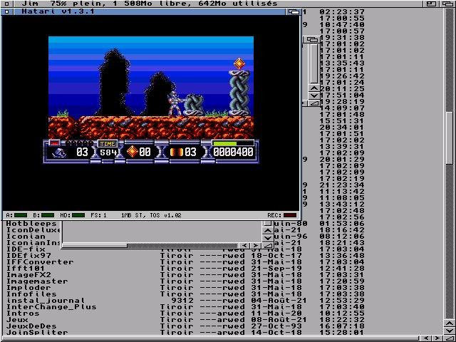

                                  Le meilleur compromis serait une Vampire pour Hatari je pense.

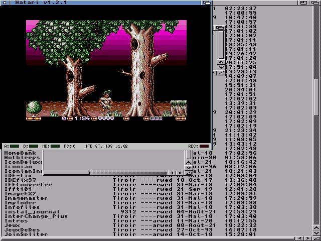

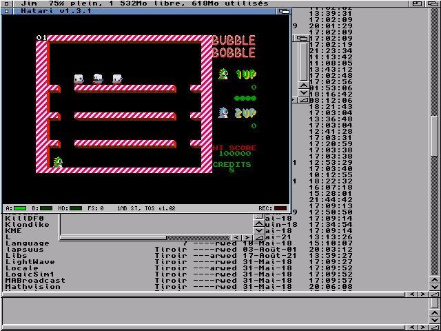

                                  Si je vire le JIT c’est beaucoup moins bon ( normal pour un Core2Duo ). J’ai pris un jeu  » simple  » pour  commencer.
                                  Video avec JIT ( sans son ) :
                                  Même avec un jeu plus complexe :
                                  Il semble y avoir une certaine compatibilité pour les jeux :
                                  Si tu enlèves le JIT ou que tu actives le son, il n’y en a plus rien à en tirer ( avec WinUae et mon PC je précise ) hormis un slideshow.  :unsure:
