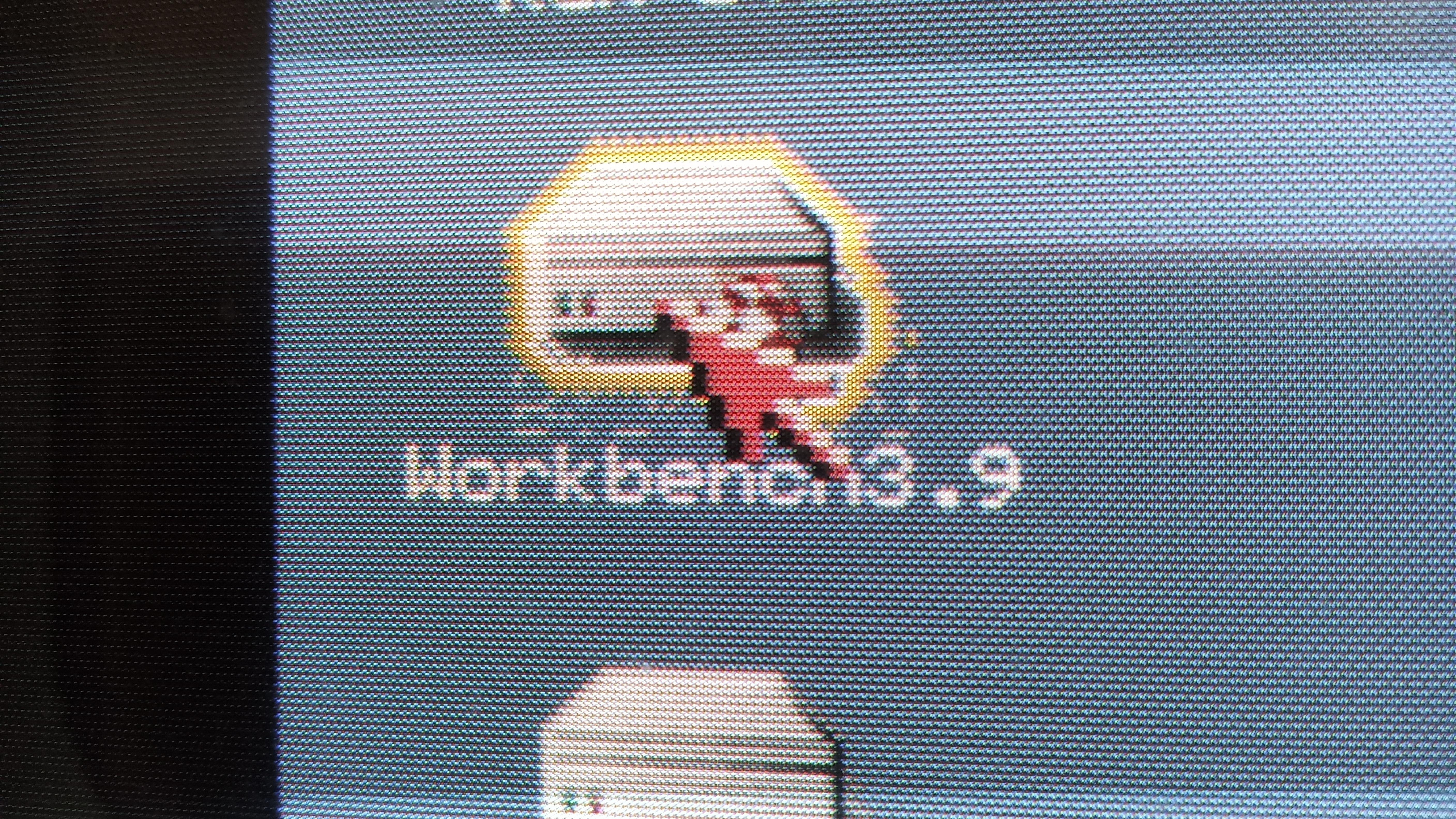

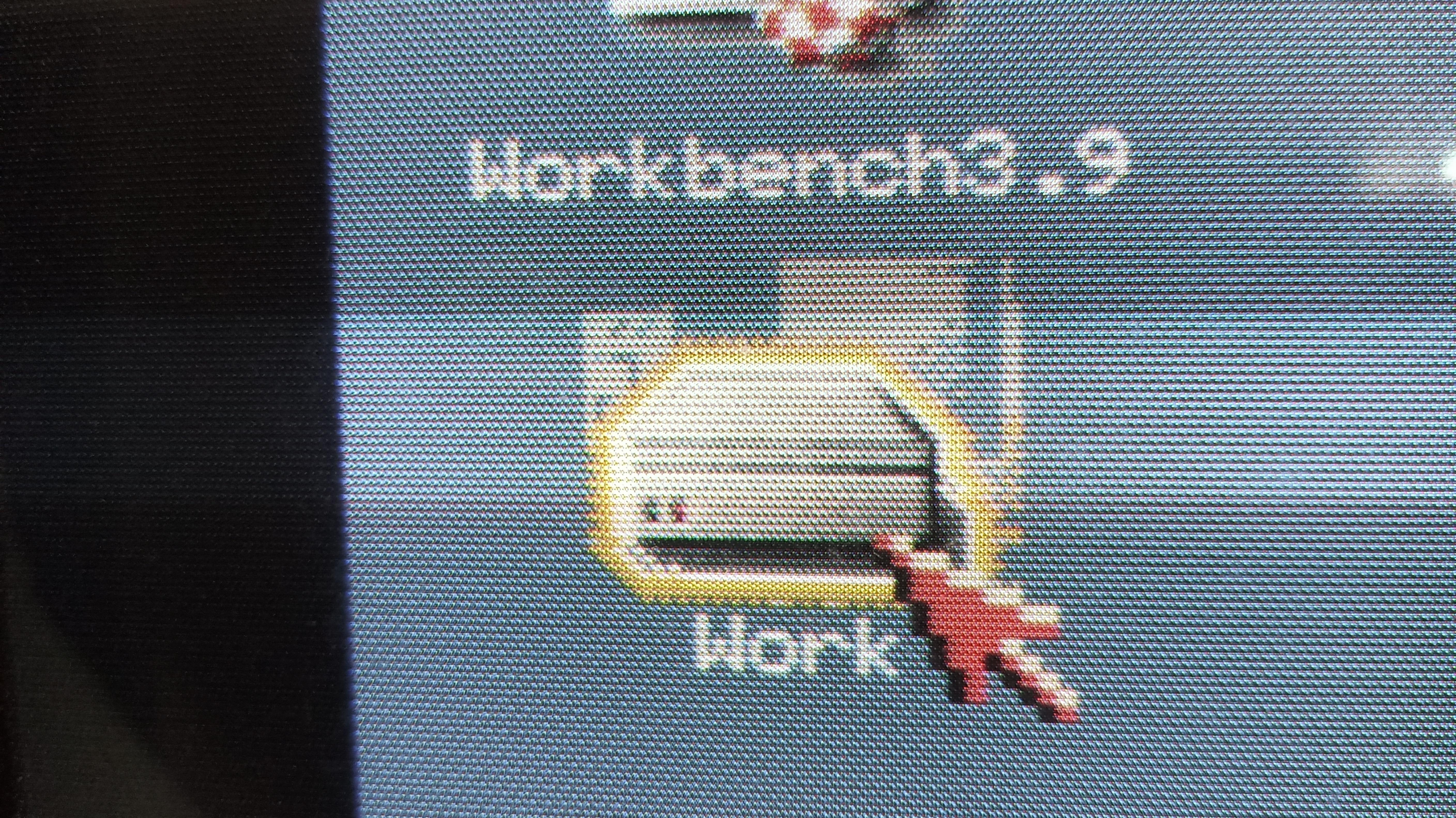

      Je rencontre quelques petits soucis d’affichage au niveau des icones sous OS3.9 avec FBlit. Je vous joint deux photos d’écran pour illustrer mon propos:
      L’icone est bien affichée mais si je clique dessus en maintenant le bouton gauche enfoncé la transparence semble poser quelques soucis.
      La configuration matérielle est un 1200 avec TF1230, affichage en AGA haute résolution entrelacée 32 couleurs en PAL sortie Indivision AGA sur écran à tube en VGA.
      La configuration logicielle est un OS 3.9, Boing Bag 4, avec la dernière version de l’icon library qui va bien.
      J’ai remarqué également qu’avec Fblit j’ai un poil plus de chip dispo (genre 30k) mais qu’à la première fenetre ouverte la chip s’écroule de 200k même en ouvrant simplement le ram disk et même après l’avoir refermé.

        L’icone est bien affichée mais si je clique dessus en maintenant le bouton gauche enfoncé la transparence semble poser quelques soucis. La configuration matérielle est un 1200 avec TF1230, affichage en AGA haute résolution entrelacée 32 couleurs en PAL sortie Indivision AGA sur écran à tube en VGA. La configuration logicielle est un OS 3.9, Boing Bag 4, avec la dernière version de l’icon library qui va bien.
        Déja, je n’arrive pas à reproduire dans les mêmes conditions avec les options par défaut de FBlit ( sans ACA mais avec un 030 ). :unsure:
        C’est certainement au niveau des options que quelque chose cloche.
        Tu as une MMU sur ton 030 ?
        Cela ne me bouffe que 100Ko de chip pour ma part à la première ouverture de la partition racine. Je ferme, j’ouvre de nouveau et la chip remonte à son niveau d’avant la première ouverture. :unsure:
        La version de ton icon.library est-elle la 46.4 ou bien tu parles de l’autre icon.library ?

                  Merci à tous pour vos retours et commentaires.
                  Yes
                  La 46.4 qui va bien c’est ca :-)
                  Dans la Startup-Sequence, tu l’a mis ou FBlit ? Moi après les assign et avant BindDrivers
                  Pareil comme indiqué dans la doc. :-)
                  Tu peut aussi installer FBlitGUI, qui permet de configurer plus facilement.
                  Fait et malgré ca et quelques réglages essayés rien de mieux. :scratch:
                  Juste une petite question: « est-ce mieux, plus rapide, plus compatible, plus convivial que « FastWaitblit » ?
                  Aucune idée. Je ne connais absolument pas FastWaitBlit … :whistle:
                  Pas de soucis concernant Fblit et Ftext sur ma config en 3.9 (1200 Blizzard 030) avec wb en 640×512 256c
                  Tu as installé quels Boing Bags et qu’elle version de l’icon.library ?
                  Il faudrait peut-être jouer avec le paramétrage de l’Indivision.
                  Je ne sais pas. J’ai l’impression que le soucis vient d’une sorte de conflit avec l’icon.library de Peter Keunecke. :scratch:
                  Le paramétrage est assez complexe et je n’observe cet effet que durant quelques minutes au démarrage.
                  Moi c’est permanent. sauf si je désactive fblit bien sur là tout redevient normal.
