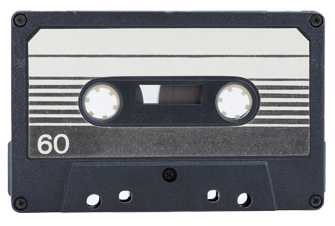

                            Une photo pour ceux qui ne connaissent pas les d7:
