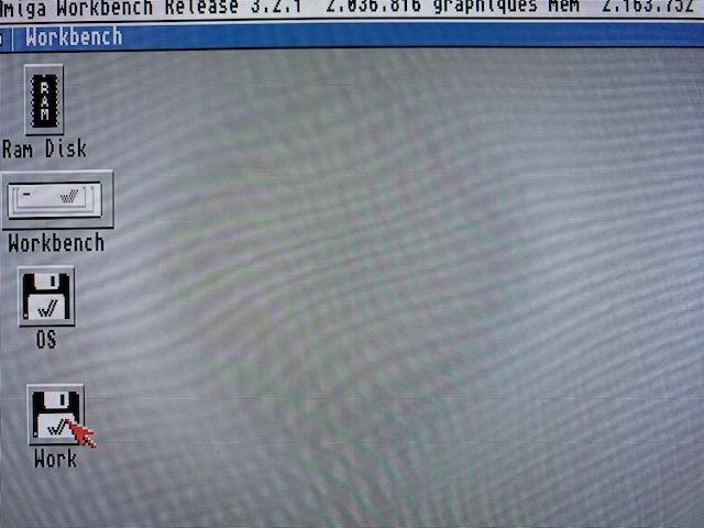

      Pour l’instant je travaille via Winuae et ma carte CF qui est connectée en usb sur mon pc (accès, utilisation, fonctionnement OK).
      J’ai voulu mettre Xbench dont l’installation s’est bien déroulée. Après celle-ci je confirme que j’ai accès au logiciel MAIS lors de la recherche des fichiers (jeux) il ne les trouve pas. Ceux-ci fonctionnent pourtant toujours via WHDLoad.

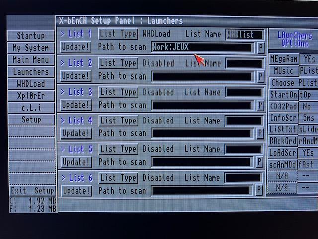

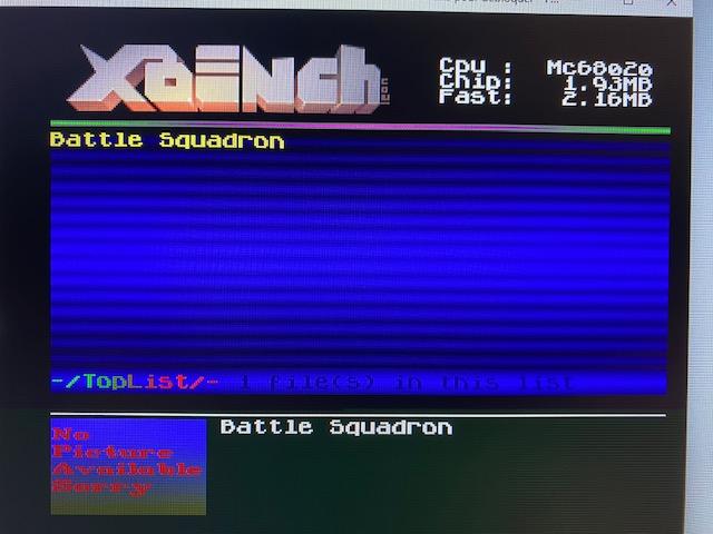

              Bon, j’ai pu faire quelques photos de mes dossiers et jeux
              J’en ai aussi profité pour en prendre quelques unes dans Xbench
              C’est très certainement une erreur de ma part..

                Essaie de refaire un scan en changeant le « scanmod » en full, actuellement il est en « fast », voir si tes jeux sont ajoutés dans ce mode de scan.
                Scanmod  est dans les option du launcher en bas a droite, sur la page où tu a setup ton dossier de jeux

                  Première chose :
                  appuie sur F1, sur ton écran d’accueil, tu es dans la  » Toplist  » et non pas dans la première liste.
