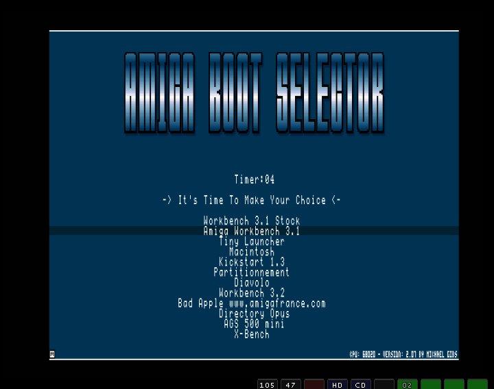

      Voici mon menu de boot ( WinUae et Hardware ) :
      Comme vous pouvez le constater, il y a deux WB 3.1.
      Le premier ( stock ) est une version standard telle qu’elle est juste après une installation fraiche et qui maximise la RAM à l’arrivée.
      Le second est mon WB 3.1 d’usage avec un tas de choses dessus.
      Le problème : le répertoire WBStartup qui semble être  » en dur   » et refuse d’être déplacé/changé d’emplacement. Ce qui a pour conséquence un répertoire commun qui ne peut être changé .
      J’ai bien sûr essayé avec une assignation ( Assign WBStartup: SYS:WBStartup1 pour que chaque WB ait son WBStartup propre ) mais cela n’en tient pas compte à l’arrivée même si j’efface le WBStartup original ( auquel cas il ne se passe rien ). Cela ne veut rien savoir. Une idée ? Merci.
