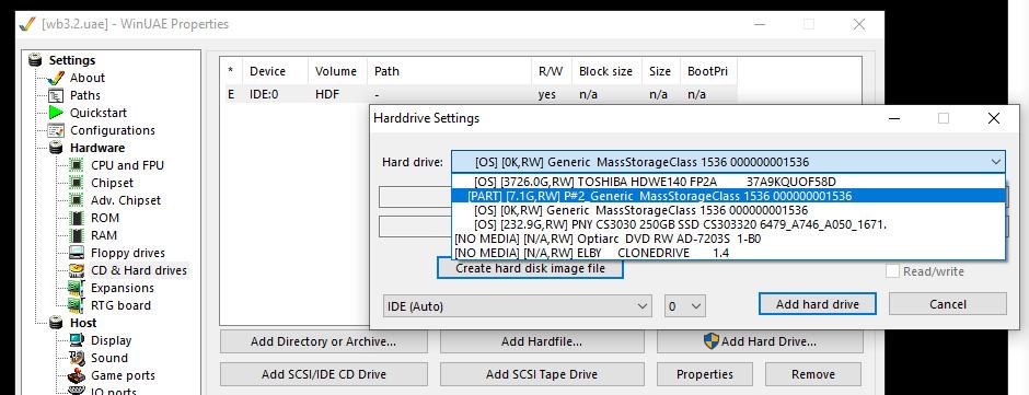

            Je n’ai plus qu’à installer le WB, mais toujours impossible de voir les partitions dans WinUae. (J’ai dû les créer dans mon A2000)
            Ce qui est étrange, c’est que dès que je sélectionne la carte sd dans « add Hard Drive », Il est tout de suite pris comme un fichier « hardfile » sans aucune infos de taille, comme le montre la capture …et aucun disque n’apparait dans HdToolBox…
            Ce qui fait que je ne sais pas trop comment je vais pouvoir transférer mes grosses données du PC vers le disque dur sur la carte SD, d’autant plus qu’Emu68 ne semble pas encore prendre en compte le lecteur scsi du 2000. :cry:

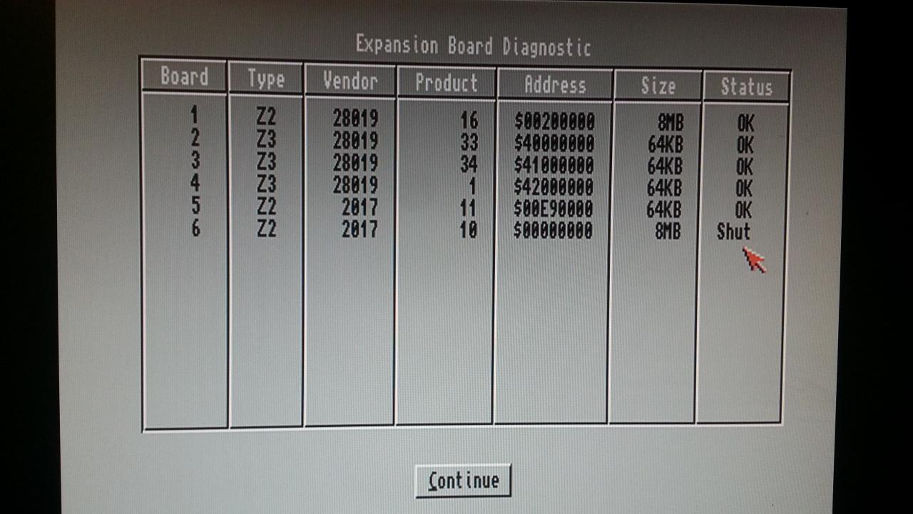

              je viens de remarqué ça au démarage de mon 2000 avec le Emu68
              Est-ce normal le « shut » en ligne 6 d’après vous ?
              Ça semble être ma carte GVP2000HC+8 avec ses 8 mo de ram et sur laquelle est branchée mon lecteur cd scsi, qui n’est pas détecté une fois le wb lancé. :-)

                Au boot, un amiga active et configure successivement les cartes sur le bus zorro2. En cas de problème, amigaos peut demander a une carte de se désactiver.
                La carte numéro 1 est située à l’adresse 00200000 et occupe 8 Mo. Donc elle occupe tout l’espace zorro 2.
                Ta carte numéro 6 est aussi zorro 2. Je pense que ton amiga 2000 ne peut lui attibuer les 8Mo qu’elle réclame dans l’espace d’adressage et qu’il lui demande de s’arrêter.
                Peux-tu désactiver les 8 Mo de fast de ta carte GVP2000HC+8 ? Sans cette fast, amigaos lui permettra peut être de fonctionner.

                  Merci Slack, c’est bien ça.
                  Une personne m’a un peu aidé sur le discord et m’a dit de mettre cette commande « z2_ram_size=0 » dans un fichier texte « cmdline.txt » à la base de la carte SD de Emu68.
                  Ça à résolu le problème mais j’arrive toujours pas à accéder à mon lecteur de cd, même en copiant le fichier « GVPSCSI » de la disquette d’installation de la carte  vers le dossier Expansion du WB. Cette méthode avait marché pour Musachi.
                  Mais j’ai pas encore essayé d’enlever directement les 8 ram physique de la carte. ça pourrais fonctionner…

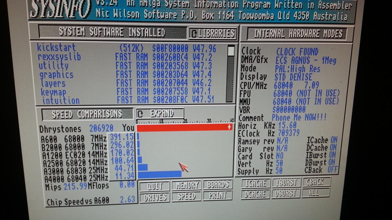

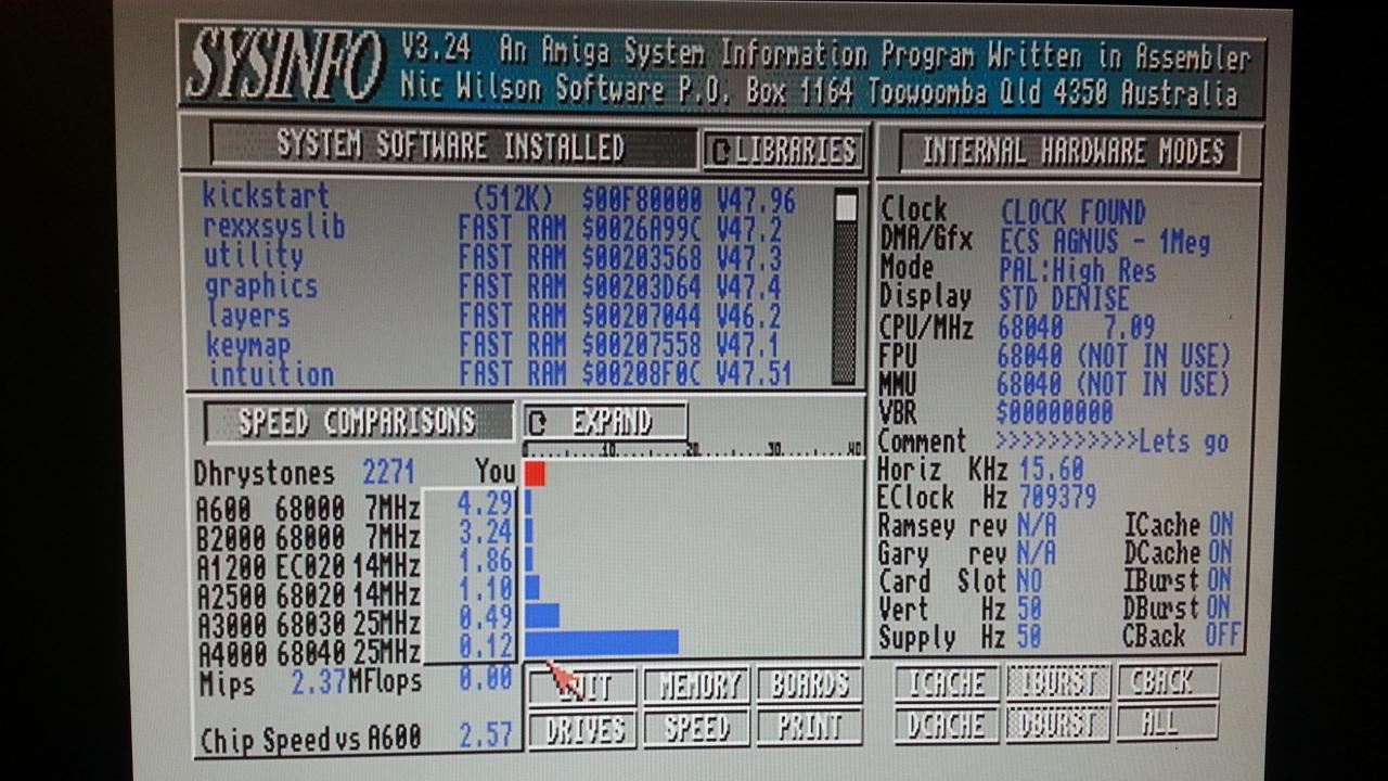

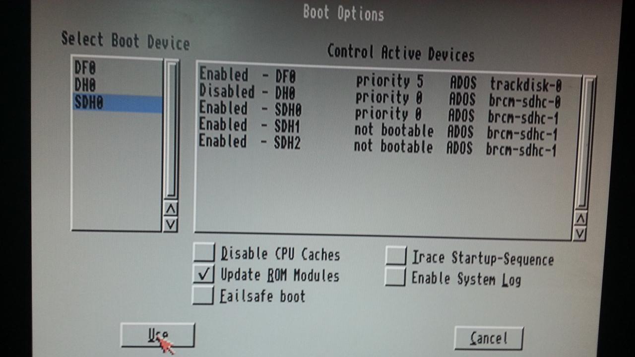

                    Sinon, je ne sais pas si vous avez le même soucis, mais le disque Fat32 pour Emu68 semble s’afficher comme dh0: dans le boot option. Et si on laisse l’amiga démarer, il plante. Il faut lui indiquer manuellement de démarrer sur la partition où est installer le WB (que j’ai nommer SDH0)
                    Avec le nouveau core emu68k, on a un 68040, regardez les mips ! Une émulation RTG, 128mo de fast et un disque dur sur SD.
                    comment on fait pour configurer Emu68 ? car j’obtiens pas du tout la même chose, mais plutôt ça :lol: :scratch:

                      Merci jean3.5.
                      Avec la commande « z2_ram_size=0 » dans un fichier texte « cmdline.txt » à la base de la carte SD de Emu68, que donne l’expension board diagnostic ? Ta carte GVP2000HC+8 est-elle activée par le système ou non ? Une autre carte d’extension occupe peut être une partie de l’espace de 8 Mo zorro 2 et il n’y a peut être plus de place pour les 8 Mo de Fast de cette dernière.
                        Heuuuu gros problème la !!!!!!!
                        Tu a remplacé ton 68000 ou utilise la carte d’extension pour 2000 ?
                        Moi je ne la voie pas la partition Fat32 ????
                        Pour la voir il faut faire des truc dans la config et sur l’Amiga !

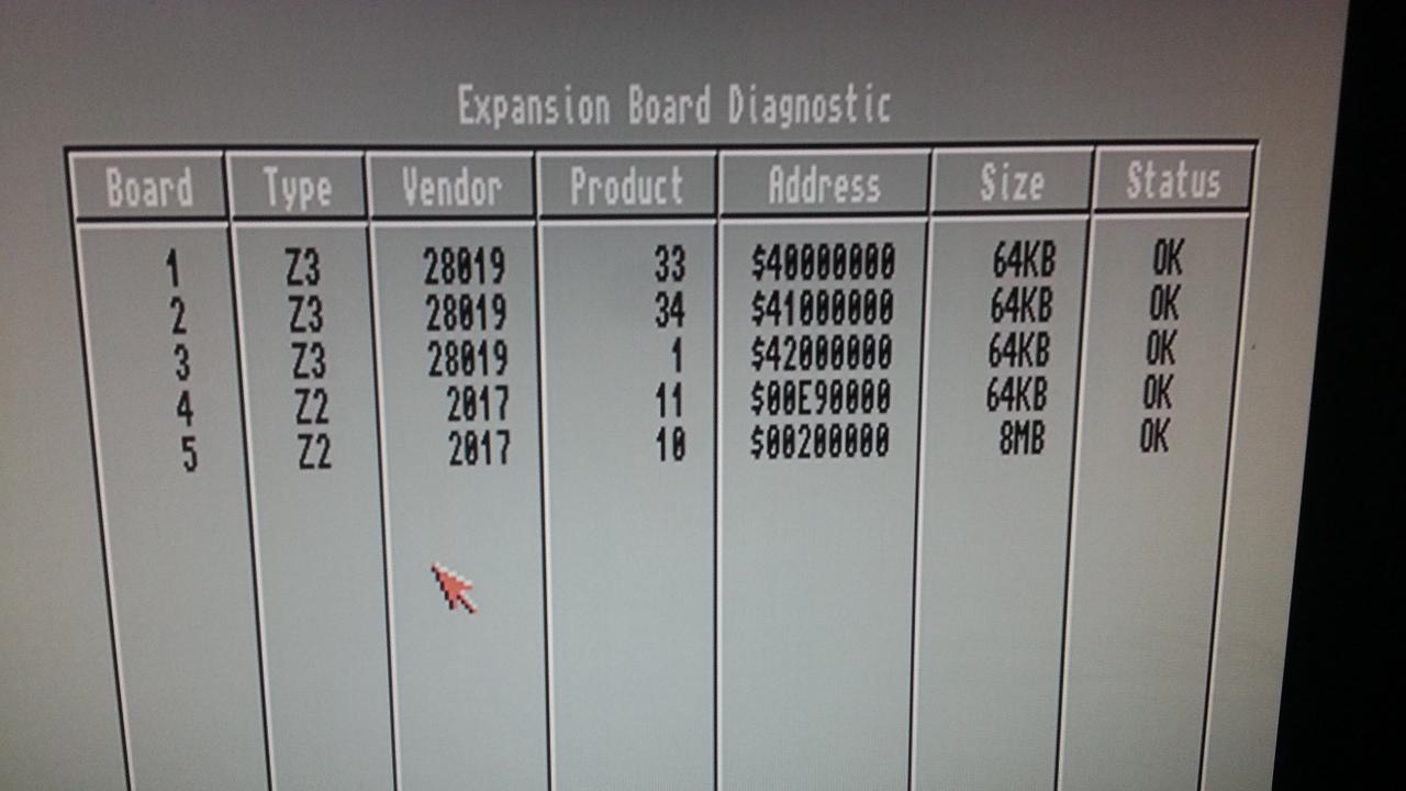

                          Ça avait semblé résoudre le soucis pendant un moment, mais le WB c’est mis à devenir instable par la suite, sans que je ne sache pourquoi.
                          Mais j’ai pu découvrir qu’en désactivant la vraie Ram de la GVP, je résolvais le soucis de vitesse et de stabilité ! J’ai pu passer de 2.7 mips à :
                          Bien je ne sais pas trop… elle est détecté dès le Early Startup et aussi dans Sysinfo, même si GVPscsi n’est pas dans Expansion. :unsure:
                          oui, et la commande « z2_ram_size=0  » à résolu un temps le problème.
