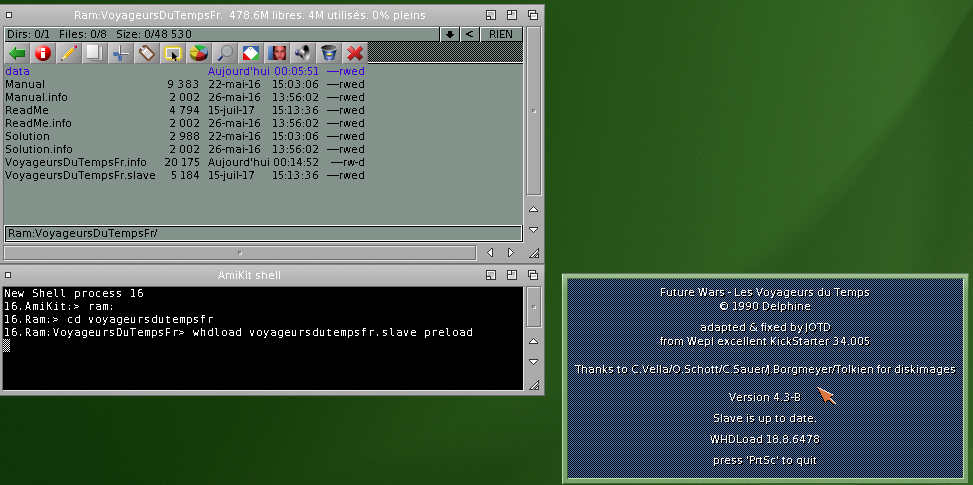

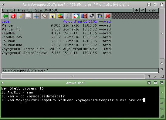

                      une fois décompressé, VoyageursDuTempsFr.slave ne fonctionne pas
                      Associations MO5, HFSPlay, RGC
                      Animateur des lives MO5 https://www.twitch.tv/mo5assoretro
                      Podcast ArchéoCiné http://archeocine.ddns.net
                      #150939
                        • Messages : 16751
                        Je viens de tester ce fichier, et que ce soit en icone ou en invite de commande, aucun soucis…

                              Ça marche également chez moi depuis longtemps et avec le dernier « .slave » pour LVDT.
                              WinUAE est en A1200 (68020 28 Mhz, 2 Mo de Chip / 8 de Fast / 2 lecteurs de disquettes HD / 2 HDD) et en « Cycle Exact ».
