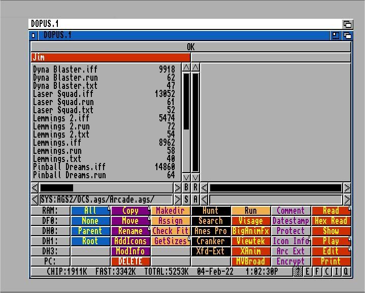

            Donc en gros, une startup par jeu avec une extension en .run pour le script dans le répertoire en .ags correspondant. Avec une image et un texte possibles.
            Sans même parler du fichier conf.
            Je suppose qu’il faut alors lancer WHDLoad en ligne de commande dans ce même script pour lancer le slave.
            Le mieux à mon avis :
            • Tu crées un répertoire pour ton jeu WHDLoad dans l’un des répertoires en .ags en le copiant dedans.
            • Tu prends n’importe quel script en .run existant que tu rediriges ( sans oublier de sauvegarder ) dans le répertoire de ton jeu ( en adaptant le nom du .slave devant     être lancé ).

              #135901
                et ça va faire le menu tout seul ?
                Oui.Au lancement cela doit scanner les scripts en .run ( et autres iff, txt ).
                Un  » ZarnalTest  » en faisant ce que j’ai expliqué plus haut en est la meilleure démonstration.
                Note : c’est le programme par défaut sans modif d’aspect comme semble être le tien mais cela ne change rien au principe de fonctionnement. Après, tu peux ajouter une image et un texte pour tes nouveaux jeux.

                  #135967
                  bruce7491
                    • Messages : 79
                    d’après ce que je comprend
                    sur le disque Games, répertoire AGS2\[All Games].ags\A.ags
                    là on reprend 3 fichiers pour notre exemple afin de se baser dessus : .iff .run .txt
                    le .iff est l’image, le .txt la description et le .run qui exécute le nouveau jeu où on doit modifier le chemin et le .slave

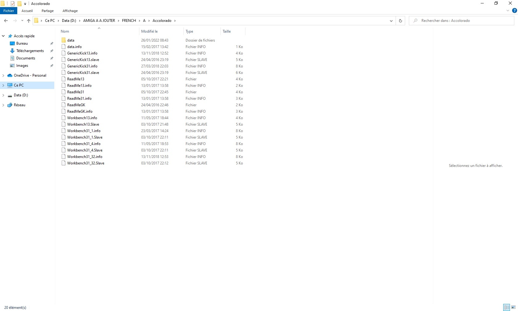

                        #136594
                          • Messages : 16164
                          Dans mes installations génériques, je mets tous les slaves compatibles. Je ne vais pas regarder pour chaque jeu si le jeu prend en charge la mémoire supplémentaire … Certains jeux affichent plus de détails, plus de sons, etc. Mais tu prends celui qui te convient le mieux :)
                          Et pour les lanceurs comme AGS, tu peux aussi en conserver qu’un et le renommer du nom du jeu. Et renommer son « .info » du même nom et modifiant son tooltype « SLAVE= » avec le nouveau nom du slave.
                          Certains launchers vont chercher le nom du jeu dans le slave, dans ce cas, avec un héditeur héxa, il faut modifier le nom inscrit dedans.

                            bruce7491
                              • Messages : 79
                              salut
                              je reviens sur un sujet ou je bloque
                              quand dans un répertoire j’ai plusieurs .slave… lequel faut il lancer?
                              ex pour AlcoCopter
                              GenericKick13.slave
                              GenericKick31.slave
                              Workbench13.Slave
                              Workbench31_1.Slave
                              Workbench31_4.Slave
                              Workbench31_32.Slave
                              merci d’avance pour vos lanternes :-)

                              #137886
                                salut je reviens sur un sujet ou je bloque quand dans un répertoire j’ai plusieurs .slave… lequel faut il lancer? ex pour AlcoCopter GenericKick13.slave GenericKick31.slave Workbench13.Slave Workbench31_1.Slave Workbench31_4.Slave Workbench31_32.Slave merci d’avance pour vos lanternes :-)
                                Peu importe. :unsure:
                                Comme Aladin l’a écrit au dessus, en théorie le jeu peut se lancer avec n’importe lequel d’entre eux. C’est au choix.
