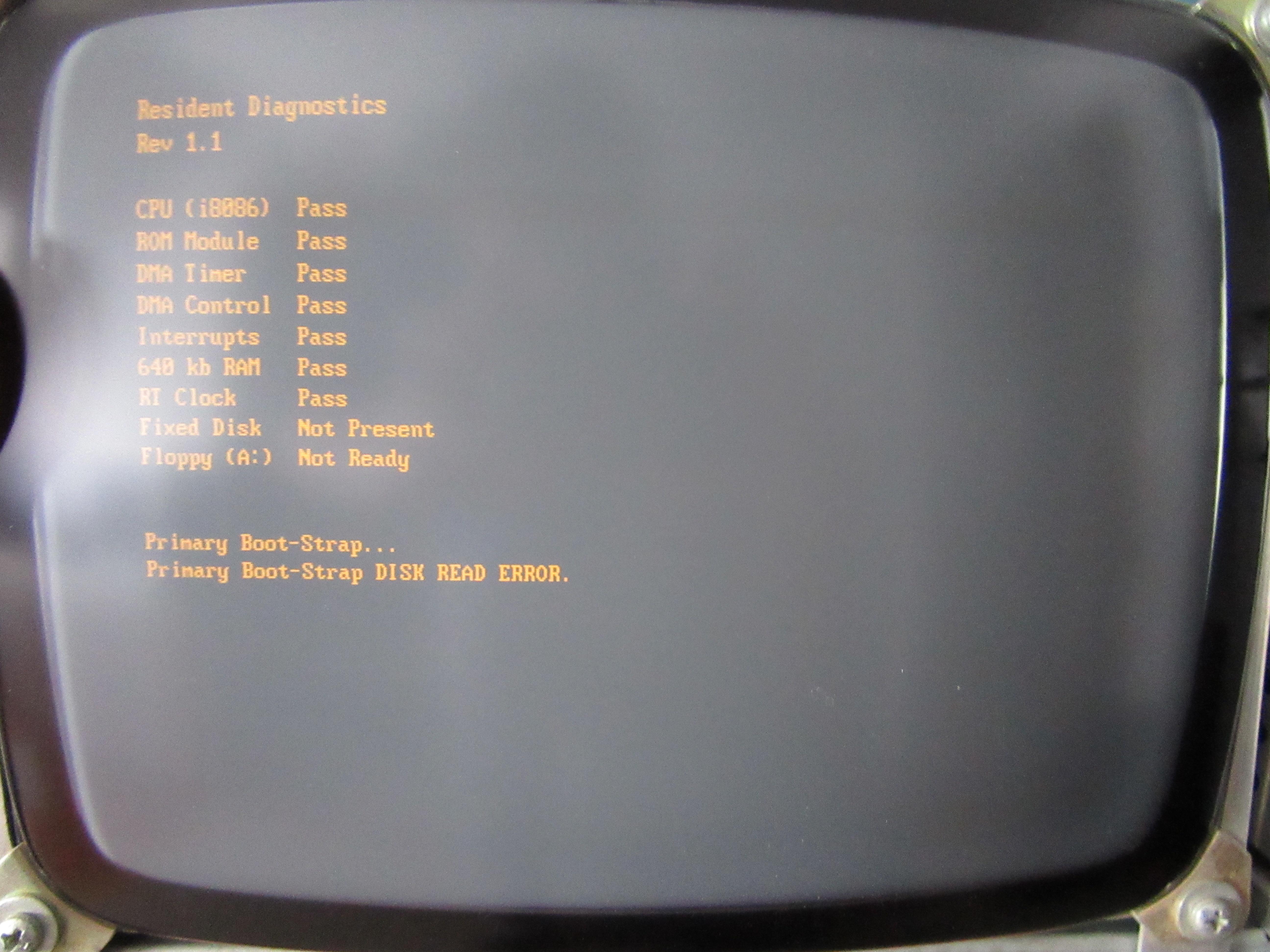

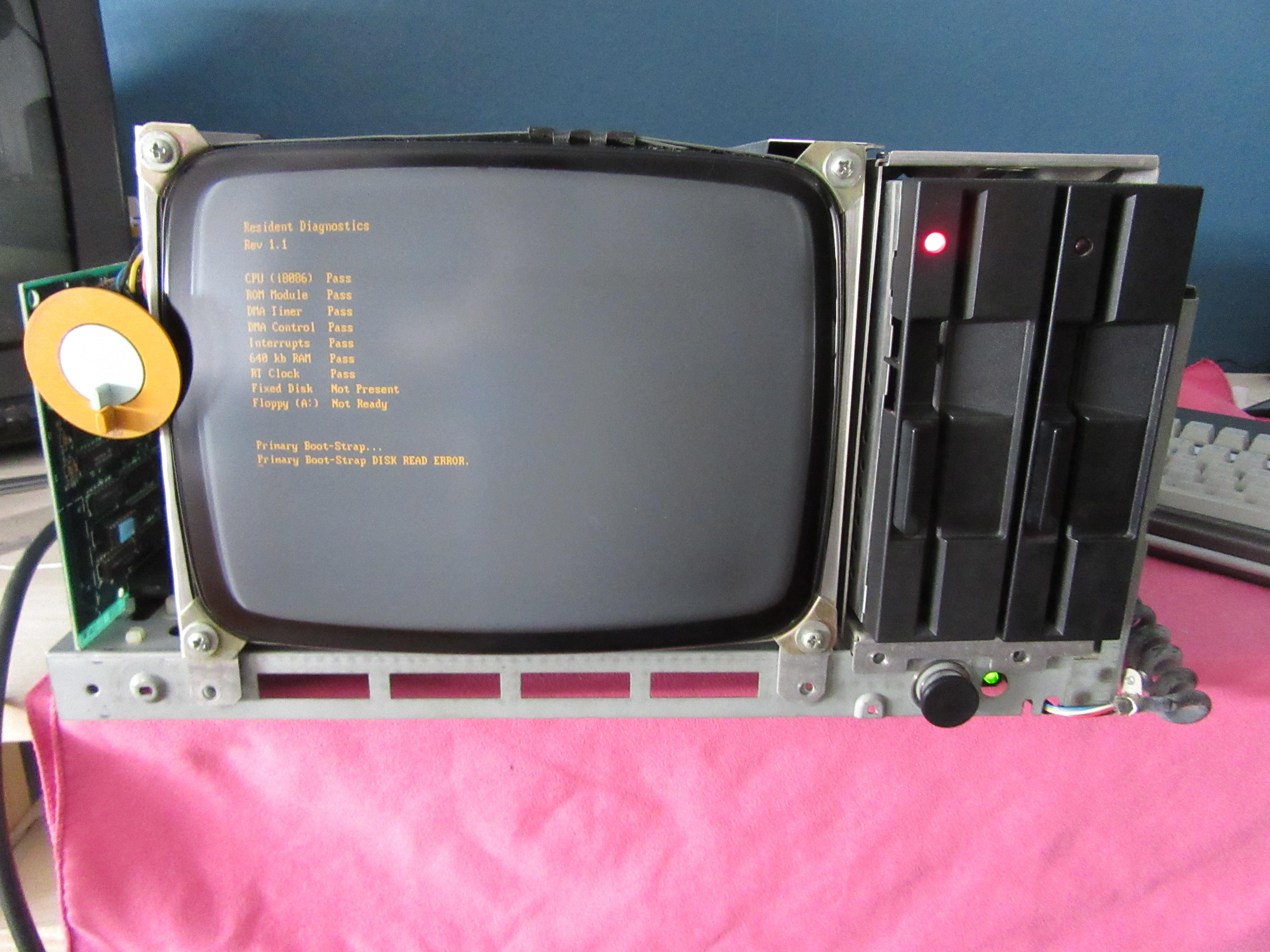

      Bonsoir,
      Voilà, je restaure actuellement un vieux Olivetti M21, un PC « portable » de 1984. J’ai réussi à le faire démarrer hier mais il m’affiche « Primary Boot-Strap DISK ERROR », alors qu’il n’y a aucune D7 dans le lecteur, et ne veut pas aller plus loin…
      Sur le net je ne trouve que des solutions concernant des PCs sous Windows 7, 8,10… avec HDD mais pas pour MS-DOS avec juste deux pauvres lecteurs de D7 5″1/4…
      Olivetti M21 (de loin)
      Olivetti M21 (de près)
      Je ne sais pas si ce forum est l’idéal pour parler de vieux PCs compatibles, mais on sait jamais :lol:
      P.S. : Une pensée émue pour la batterie (« RT Clock » sur l’image) qui tient toujours le coup même après 35 ans … (je vais quand même la remplacer  ;-) )

    • #58793
      Foul
        • Messages : 778
        bhaa il essaye de démarrer sur la disquette A qui n’existe pas non ??? donc ça me parait normal le message d’erreur…

            #58800
            Falco64
              • Messages : 20
              Merci pour vos réponses,
              Hélas non je n’ai aucune d7 de cette taille mais ce que je trouve étrange c’est que le voyant d’activité du lecteur est allumé alors qu’il n’y a aucune d7 dedans.
              De plus, et je viens de le remarquer, il dit que le lecteur A: n’est pas prêt (« Floppy (A:)   Not Ready »)
              Pour le disque dur , c’était une option et je ne l’ai pas non plus…
              Aussi tout le clavier est bloqué, rien à faire :unsure:
              En réalité je m’attend à ce qu’il me demande à un moment donné la d7 MS-DOS, mais là directement une erreur …

                #58802
                  • Messages : 8120
                  Et pour ta diode qui reste allumée, nappe à l’envers ? :scratch:
                  #58803
                  Falco64
                    • Messages : 20
                    j’ai testé et ce n’est pas de IDE : il y a un pin en plus, dommage…
                    Sinon il y a des encoches pour ne pas se tromper de sens…

                    #58804
                    Falco64
                      • Messages : 20
                      Je viens de regarder une vidéo du démarrage d’ un M21 est effectivement il a l’air d’avoir besoin de MS-DOS dès le démarrage, sans rien demander à personne…donc bon, bizarre, désolé du traqua… j’en connais un qui va devoir se procurer MS-DOS en 5″1/4…
                      Et en passant, il n’y aurait pas un petit émulateur de d7 5″1/4 un peu sur le même style que le Gotek par hasard ?
