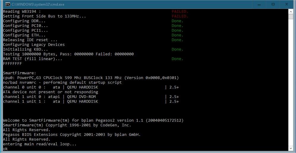

              #173651
                • Messages : 8052
                Cause : https://www.amigafrance.com/forums/topic/installation-amigaos-4-1-fe-avec-qemu/page/3/#post-173455
                Effet :
                Conséquence ( Image Pegasos2, mais même chose avec Sam ) :
                Après, je ne peux plus rien ajouter puisqu’il semble que nous ne nous comprenons pas et que tu zappes une partie de mes explications. Une relecture des posts s’impose donc ( en particulier #173545, juste au dessus de la première image ) :unsure: Je me suis déja assez répété.
                Je ne suis pas un spécialiste de QEmu. Je n’ai fais  » qu’analyser  » les commandes pour Pegasos 2 et Sam prises dans un tuto et lu un peu de doc. Je débute aussi avec. :-p
                Tu as été voir sur ce forum Allemand comme Primax te l’avait proposé ?

                    • Messages : 8052
                    Tu es en Pegasos2 ou bien en Sam 460ex ? Ton screen est en P2.
                    Quoi qu’il en soit, on va devoir reprendre de zéro, pas d’IDE sur Sam460ex contrairement au Pegasos 2 mais uniquement un port Sata.
                    Je sens le bazar arriver. :lol:   On efface tout et on recommence. :lol:   Un peu plus tard. :wacko:

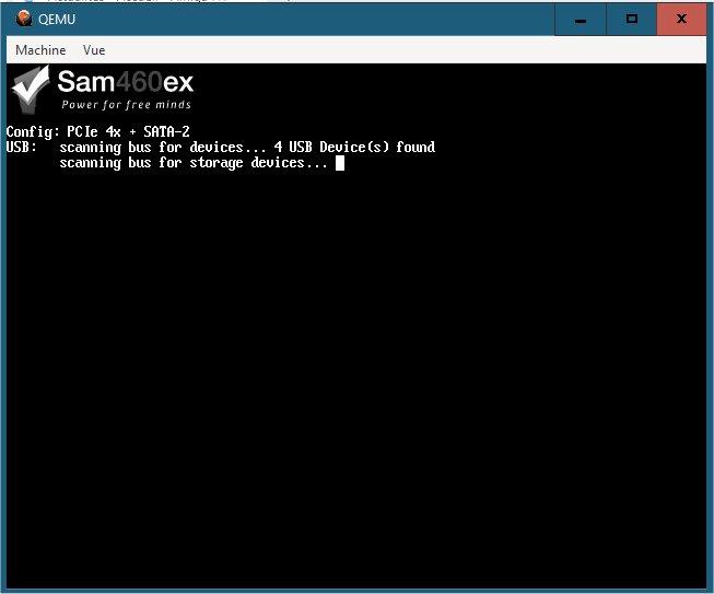

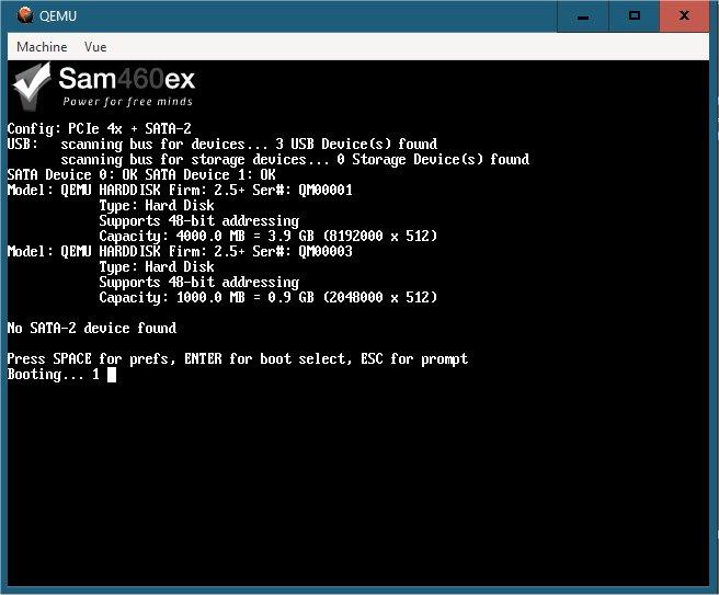

                      • Messages : 8052
                      Alors, déja, je comprends mal d’où il me sort ces deux ports Sata sur une machine qui n’en a qu’un. Et en principe, un port Sata=1 device.  :scratch:   Et pour me dire en bout de course qu’il ne trouve pas de Device Sata II ( l’émulation est peut être en Sata 1 :scratch: ).
                      Ensuite, si je  » force  » un lecteur CD en plus, il m’indique qu’il n’y a qu’un seul port de disponible ( ce qui, là, est logique ). Ce qui explique cette même erreur de ton coté.
                      J’ai essayé de passer par de l’USB mais cela semble réservé à l’émulation X86 et ne passe pas avec une émulation PPC ( je n’ai pas encore testé une clé physique ). On oublie Virtio de mon coté ( CPU physique trop ancien ). Donc là…

                        #173763
                          • Messages : 8052
                          je trouve vraiment regrettable car ce sont des médias juste introuvables
                          Ils sont toujours en vente ( même en France :-p:-p et c’est bien là que se situe le souci. :unsure: https://www.amigaos.net/content/4/where-buy
                          C’est comme si tu offrais à quiconque gracieusement du jambon devant une charcuterie. Cela fachera probablement le charcutier. :whistle:
                          Après, QEMU est devenu assez intéréssant pour son émulation Sam460ex. Donc un nouveau marché potentiel vient de s’ouvrir pour cette plateforme. Et avec la 8.2, c’est l’AmigaOne. Les affaires sont les affaires. :unsure:
                          Alors je pige plus rien car dans les lignes de commande du Sam on parle bien d’IDE & non de SATA ?!
                          Ce sont les lignes dérivées du Pegasos 2 avec lesquelles cela fonctionne correctement ( puisque lui a deux ports IDE ).
                          Le port SATA n’est pas encore émulé (  » SoC has a single SATA port but we don’t emulate that yet « , au moins, la source est bien commentée ) avecSam460ex sous QEMU.  Cette machine est un cas particulier.
                          #173810
                            • Messages : 8052
                            Meilleur résultat obtenu :lol: :lol: :lol:   ( il détecte bien le 4ème périphérique USB : une image de clé USB, mais il ne semble pas content par la suite ) :
                            Donc, en conclusion, pour l’heure, il faudra se contenter des deux ports SATA au travers de l’émulation de cette carte en attendant une potentielle émulation du port SATA II ( deux ports SATA ) :
