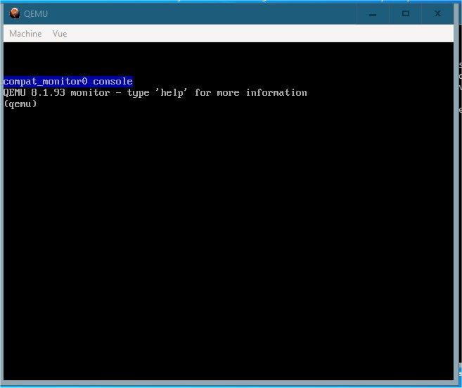

              Tiens du coup on fait comment pour accéder à la console ? Normalement on a les raccourcis CTRL + ALT + 1 et 2 mais ici aucun des deux ne fonctionne. En fait le seul qui marche c’est pour le plein écran :lol:
              #172732
                • Messages : 7975
                Dans le menu Vue de QEMU, tu vas dans compatmonitor0 ( en dessous de sm501 ). Et bonjour la console à la place de l’écran.

                    #172748
                      • Messages : 7975
                      & qu’elle est la ligne de commande pour monter démonter une iso ?
                      En principe :
                      eject ide1-cd0
                      puis
                      change ide1-cd0 nouveaucd.iso
                      A adapter au besoin.
                      Il faut que je vérifie la syntaxe.

                                    En principe : eject ide1-cd0 puis change ide1-cd0 nouveaucd.iso A adapter au besoin. Il faut que je vérifie la syntaxe.
                                    Bonsoir pour relancer le sujet malheureusement cette commande n’a pas fonctionné chez moi… j’ai aussi essayé ça mais pareil ça ne fonctionne pas
                                    Dommage que Qemu soit très mal documenté :negative:
