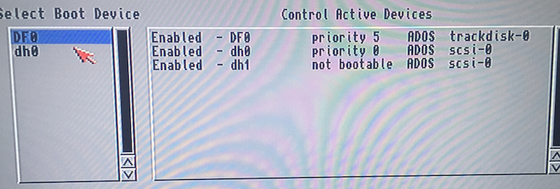

      Bonjour
      J’ai acheté ceci qui me permet d’avoir 2 CF Card sur une même nappe IDE dans mon 1200.
      Je parviens bien à partitionner ma seconde CF, mais impossible de la formater: je ne vois tout simplement pas mes partitions (2x2Go) une fois sorti de HDToolBox.
      Une idée?
      Amiga 1200 KS 3.1 + MBX1200z 68881 8Mo

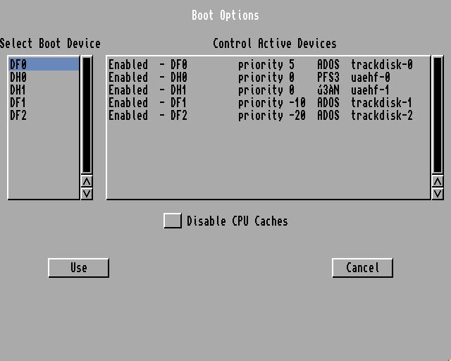

        Alors plusieurs choses, en commençant par quelques questions :
        Ton interface c’est juste un doubleur IDE ? Ou bien un convertisseur IDE/PCMCIA ?
        Que dit l’early startup ? Reconnait-elle bien les deux cartes ? L’une doit être en scsi 0 et la seconde en scsi 1. Bref, pas le même numéro. (comme sur mon exemple, les 2 uaehf sont bien en 0 et 1, c’est pareil sur hard, excepté que cela part sur scsi).
        Il y a peut être un jumper dessus pour le master/slave. Si les deux cartes sont branchées en 0 par exemple, cela pose des soucis.
        Quel est le système de fichiers utilisé ? Si PFS3, essaye de ne créer qu’une seule grosse partition <=4Go sur ta seconde carte.

            Je les vois bien tous les 2. Le second n’est pas bootable, mais c’est comme ça que je l’ai paramètré:
              Normal que cela ne fonctionne pas : DH1 devrait être en scsi-1 et non pas en 0. :unsure:
              Dans ton cas les deux sont sur le 0.
              Tu n’as pas un cavalier sur ton adaptateur comme l’a également suggéré Mandrake ?
              Le master est en 0  et le slave en 1.
                  En fait j’ai dit des bétises: ce n’est pas les 2 cartes qu’on voit, mais les 2 partitions de la première.
                  Normal que cela ne fonctionne pas : DH1 devrait être en scsi-1 et non pas en 0. :unsure: Dans ton cas les deux sont sur le 0. Tu n’as pas un cavalier sur ton adaptateur comme l’a également suggéré Mandrake ? Le master est en 0 et le slave en 1.
                  Tout était bien paramétré (d’ailleurs je ne pense pas que j’aurais pu voir les 2 cartes dans HDToolbox sinon.
                  Pour voir si ça ne venait pas d’un des 2 connecteurs, j’ai inversé les switch sur les 2 (le master est passé slave et inversement): le souci est toujours le même. J’ai même inversé les cartes, mais ça ne change rien: c’est toujours le slave que je ne vois pas.
