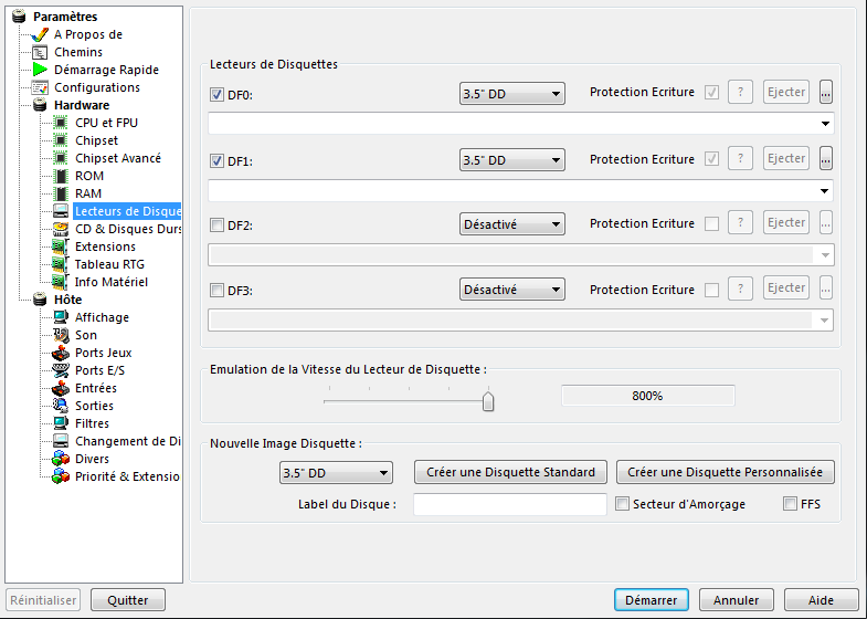

                Merci… mais j’ai besoin de plus d’aide / explications (sorry!) : où/comment obtenir un ficher .adf de 880Ko vierge ? J’ai un peu googlé mais sans succès.

                  • Messages : 15847
                  Au pire tu te la crées avec WinUAE

                  Rochabian
                    • Messages : 86
                    Tu peux creér des ADF vierges avec WinUAE
                    Tu vas dans floppy drive et « Create Standard Disk »
                    EDIT: Grillé par Aladin :-p
