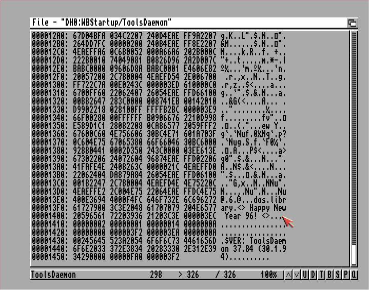

                        Il y a un virus ( Amiga ) Happy New Year dans certains exécutables du lien de l’archive ( pas dangereux mais rendant impossible l’application du patch ). Je m’en suis rendu compte en tentant de patcher TD ( ce qui semble être la solution potentielle aux soucis du menu ). Je fais un scan total de l’archive avant de poursuivre.
                        Edit : le souci au niveau des menus est réglé. Pour ceux qui seront intéressés, il faut appliquer le patch 2.2 pour TD ( ici ) pour une compatibilité avec le kickstart 3.2.
                        Attention : l’archive d’origine étant corrompue par HNY, il faudra soit la nettoyer, soit attendre que je fournisse la Dk avec les fichiers patchés.
