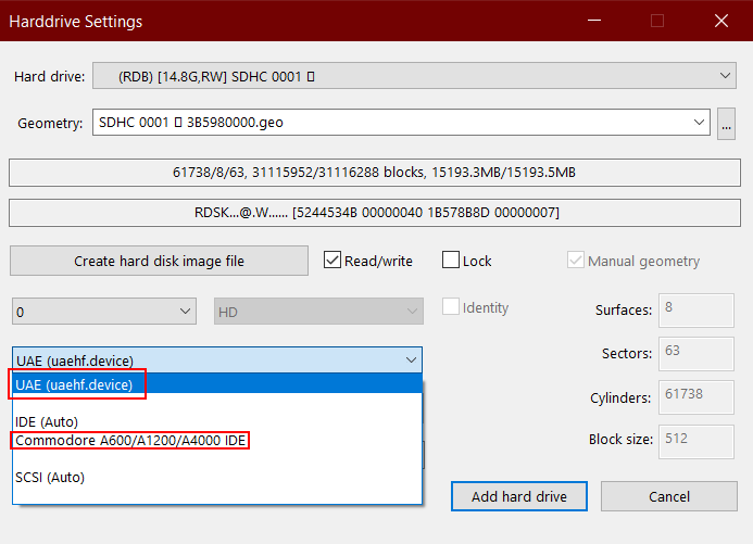

              Une autre question, est-ce normal que je peux pas booter sur winuae avec ma CF fraichement réalisée ? ca fait mine de booter puis ça revient au kick avec la disquette.
              J’ai ça dans les propriétés de ma CF:
              Faut-il créer obligatoirement une image disk pour que ça marche ? :scratch:

                Une autre question, est-ce normal que je peux pas booter sur winuae avec ma CF fraichement réalisée ? ca fait mine de booter puis ça revient au kick avec la disquette. J’ai ça dans les propriétés de ma CF: Faut-il créer obligatoirement une image disk pour que ça marche ? :scratch:
                Première remarque : tu n’es pas en IDE.
                La 1ère partition est bien <= 2 Go ?
                Lors de ton partitionnement, tu as bien coché  » Bootable pour la première.
                Que dit l’early startup ? Les partitions sont elles reconnues ?

                  Alors j’ai mis en IDE et j’ai un gros software failure en rouge avec le cadre rouge qui clignote qu’on aime trop bien !
                  Pis t’as raison j’ai oublié de cocher bootable pour la 1er partition qui est de toutes façon inférieur à 2go.
                    Il faut refaire le partitionnement de la carte en IDE.
                    EDIT: y’a pas une histoire où la 1ère partition doit être en FFS plutot que PFS3 ? car c’est comme ça que je suis partitionné sur mon autre image HDF.
                    Tu gères comme tu veux à ce niveau là. Mais bon ( et cela n’engage que moi ), autant tout formater avec le même système de fichiers ( excepté en cas de nécessité absolue ).

                          Il faut que je vérifie un truc sur le ZBD. Ok, j’ai laissé les deux possibilités, ce n’est pas plus mal. Avant, seul le scsi était reconnu pour plus de facilités.
                          Quoi qu’il en soit, comme précisé dans le tuto PFS, il faut absolument se mettre en  IDE 600/1200/4000 si l’on souhaite utiliser la carte sur une vraie machine. ;-)
                          #139044

                                  Alors, en fait ton clone avec l’outil du raspberry à fonctionné pour un HDF ! nickel ça car avec les winimage ou autre marche pas.
                                  Donc déjà merci pour ça.
                                  Sinon juste pour comprendre, pour faire fonctionner sur winuae j’ai mis la carte en UAE(uaehf.device) car en IDE: écran noir.
                                  Comme c’est un clone j’ai l’assurance qu’il fonctionne sur un amiga réel du coup ?
                                  Ben pas forcément en fait, car si l’image MEGA AGS en HDF a été faite avec une device UAE, là je l’ai dans le baba, obligé de passer par la case « je refait tout »…
                                  En effet ma tooltype pour hdtoolbox est scsi.device.

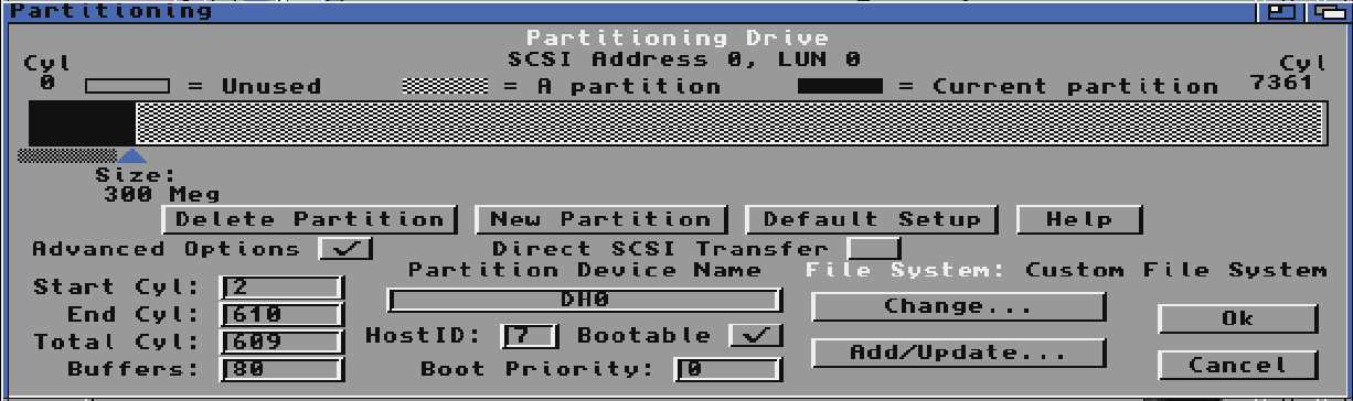

                                    Je loupe peu etre un truc alors je vais cogiter dans mon coin car je n’ai pas encore cerné le probleme UAE/IDE. J’ai peu etre mal compris quelque chose. Ou puis je trouver les sources de MEGA AGS? je ferai bien un test de mon côté.
                                    Ci dessous la conf de mon « Disque Dur »
                                    Partitioning:
                                    File System Characteristics:
