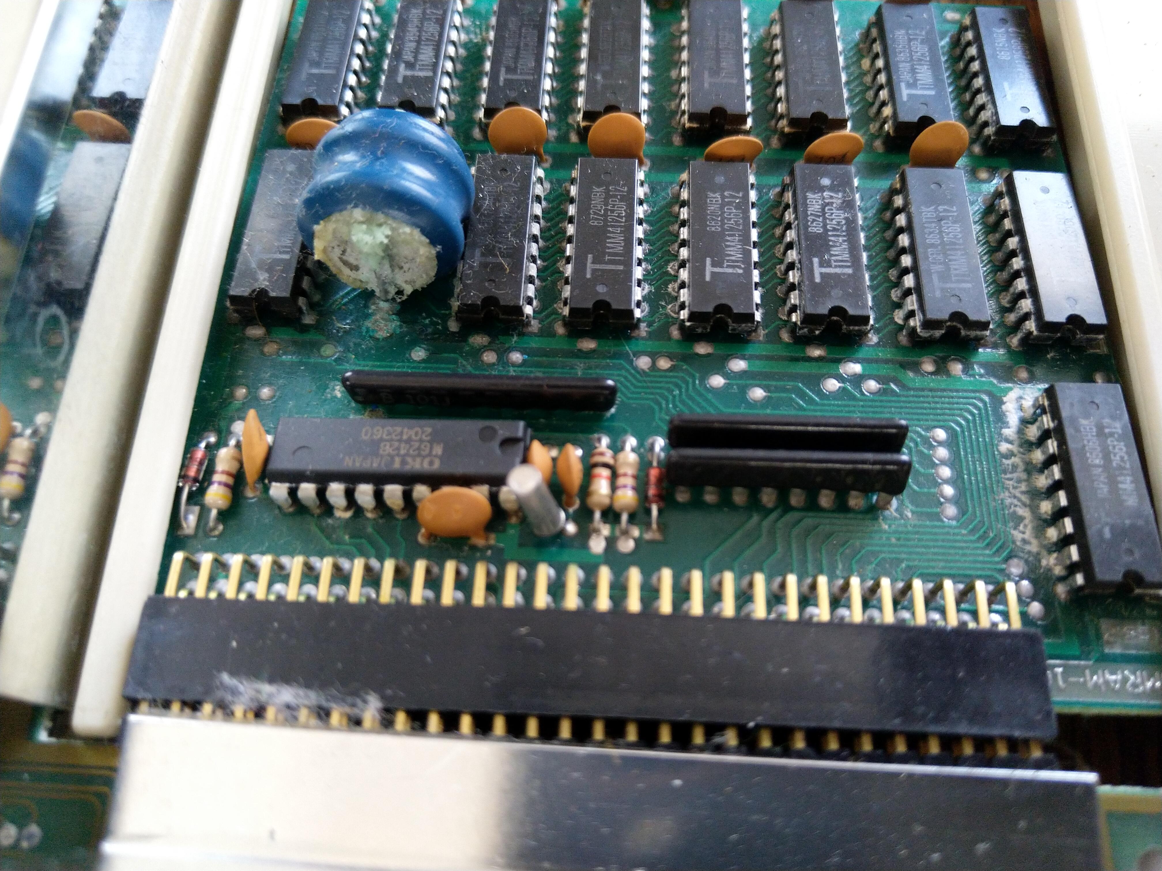

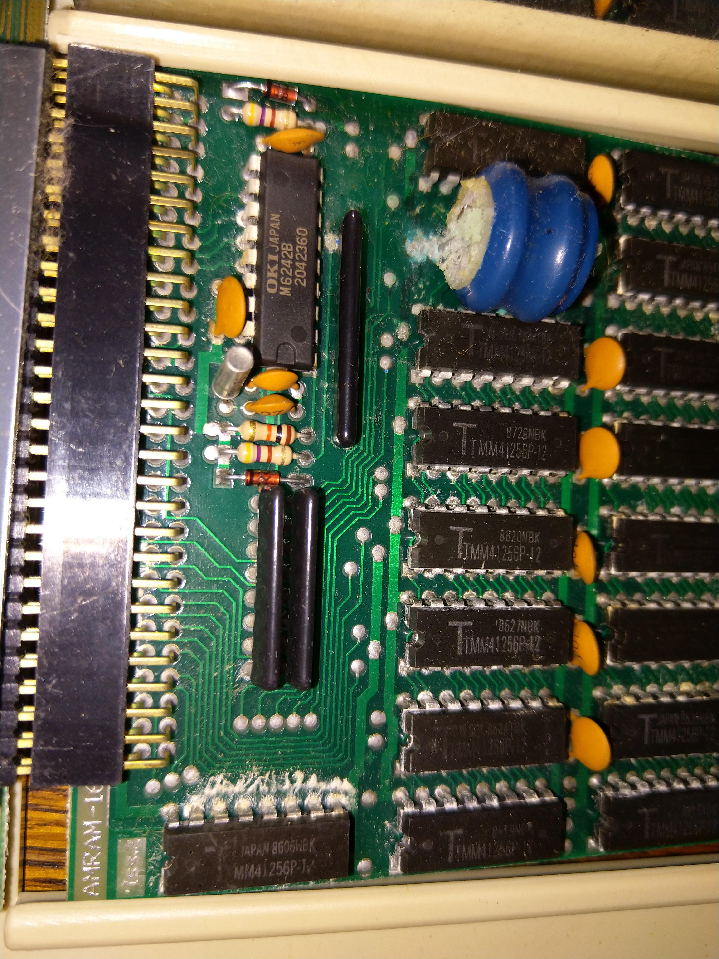

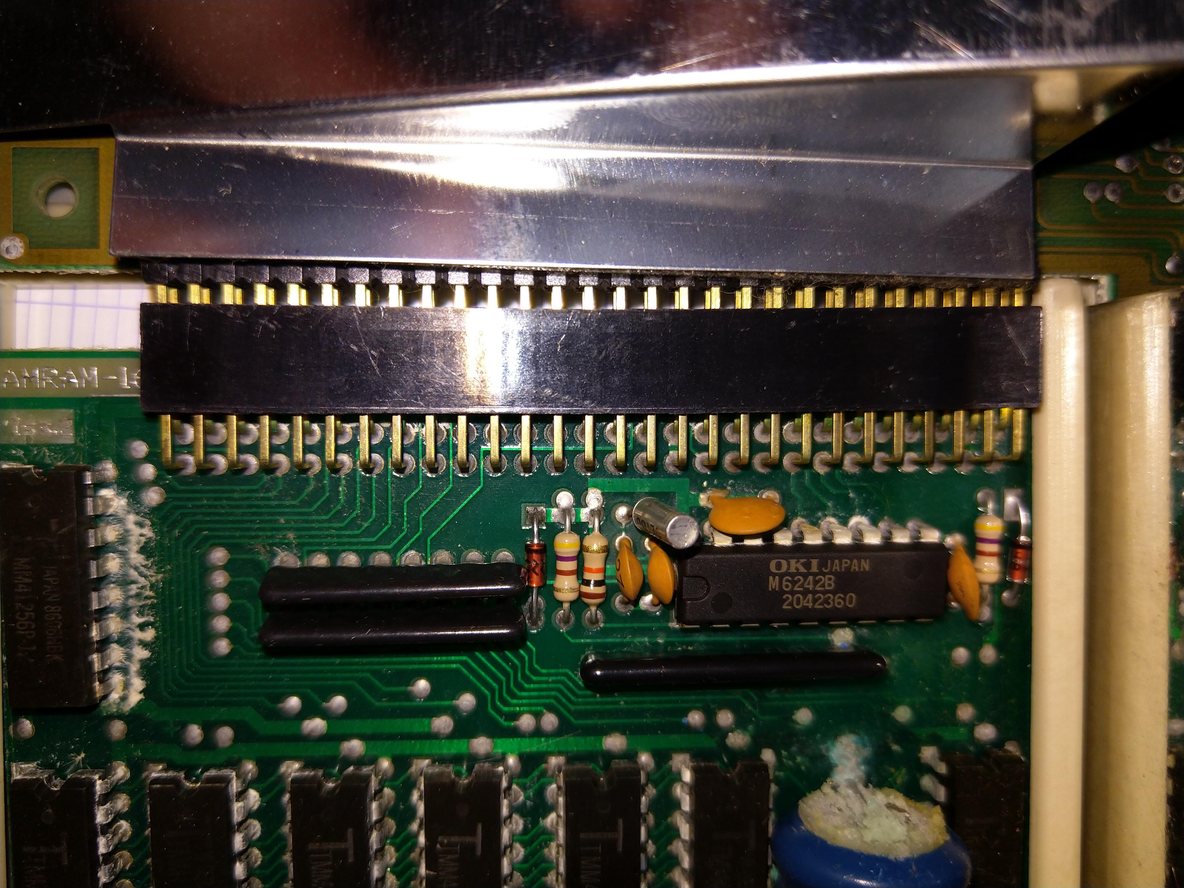

              j’ai démonté l’Amiga et j’ai découvert qu’une pièce bleue (la pile?) (Photo 1) avait fuité.

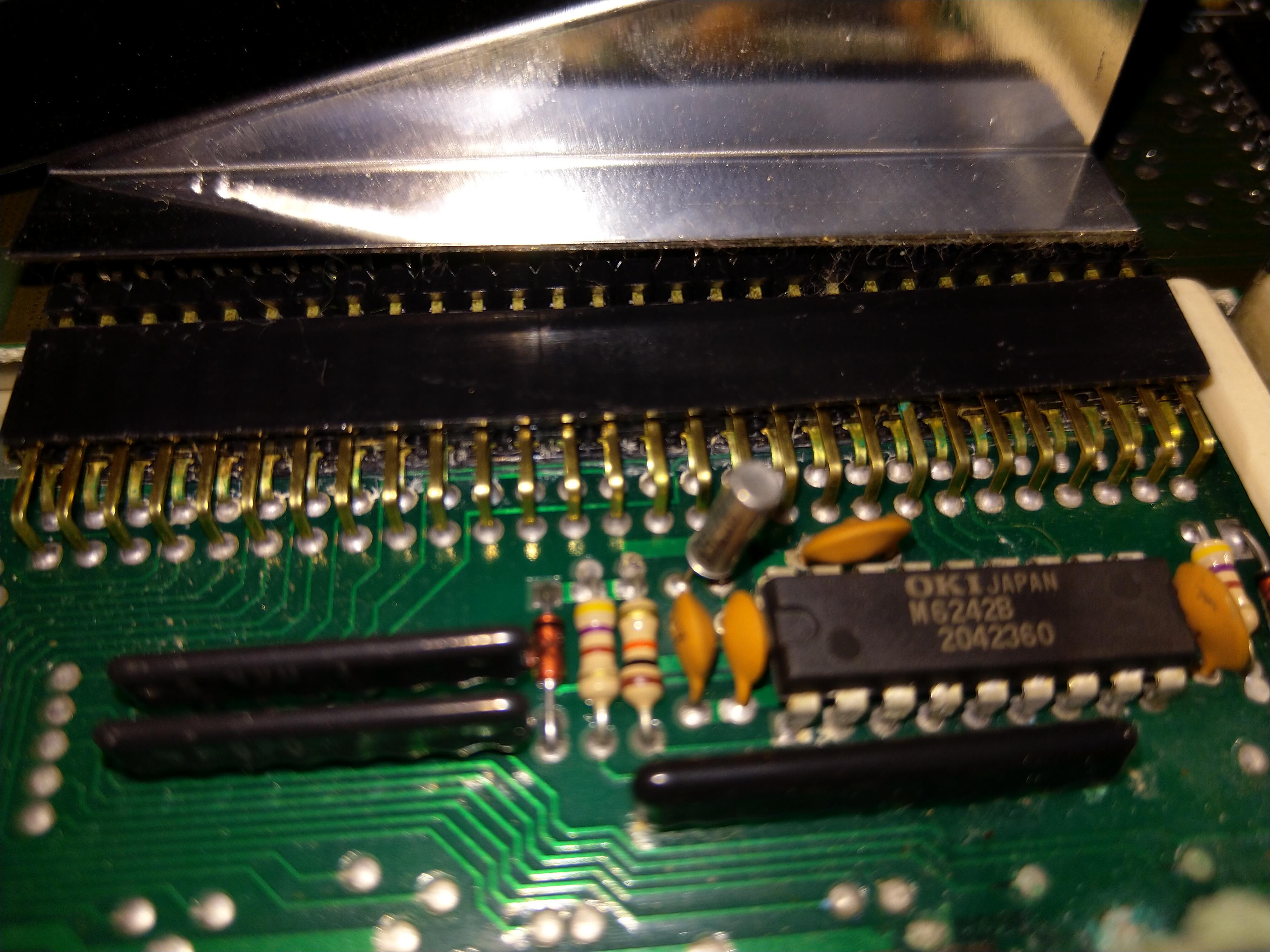

              On peut voir une sécrétion blanc/vert puis certaines traces (d’oxydation ?) (Photo 2) sont visibles sur la base d’une ou plusieurs puces on dirait. Ce dégat se situe sous la petite trappe clipsée à l’arrière de la machine.

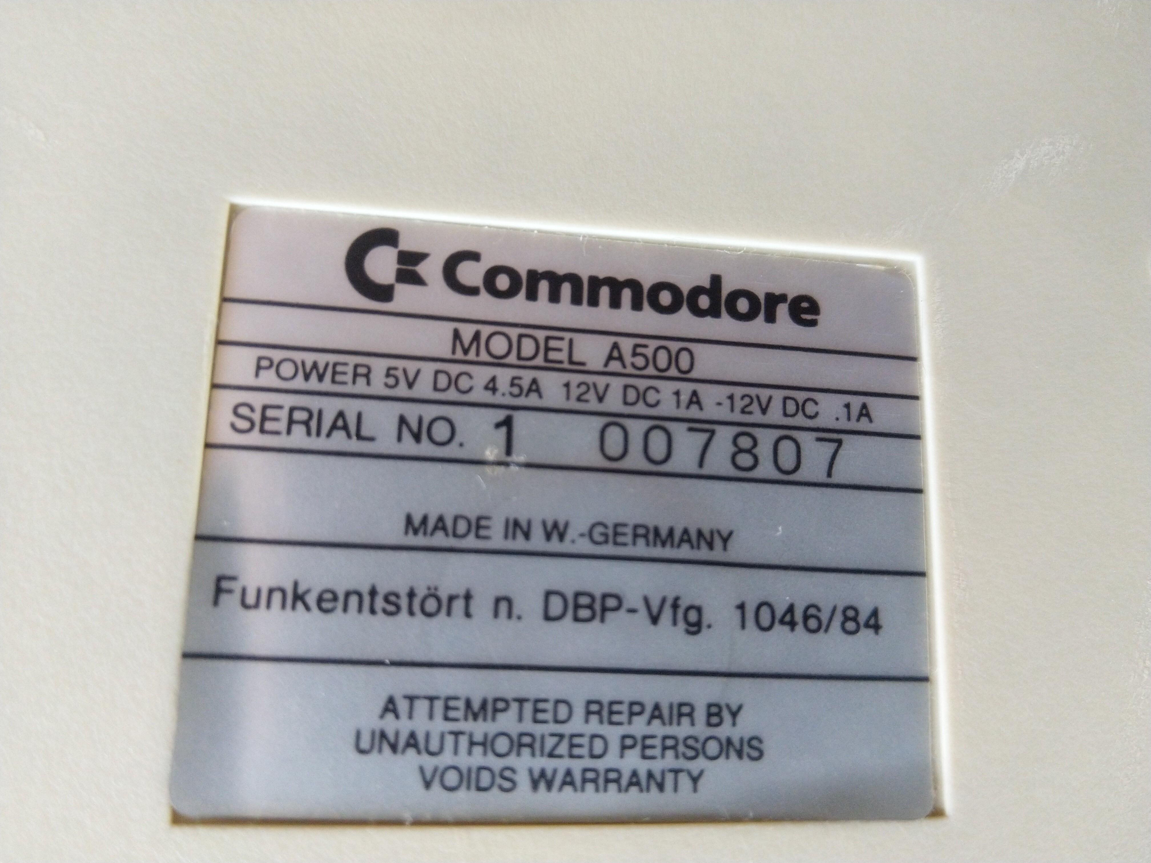

              J’ai bien un amiga 500 et pas 500+.
              Alors j’imagine qu’il faut changer la pièce et nettoyer le dégât. Cependant je ne connais pas les références de cette pièce et comment nettoyer la carte ? (WD40 coton tige ?)

              #85018
                • Messages : 8121
                L’Amiga est il fonctionnel si tu ôtes l’extension mémoire ? ( c’est la pile de cette carte dans la trappe qui a coulée ). Pour un 500+, la pile est soudée sur la carte mère.
                Qui plus est, elle me semble mal enfichée dans le connecteur.

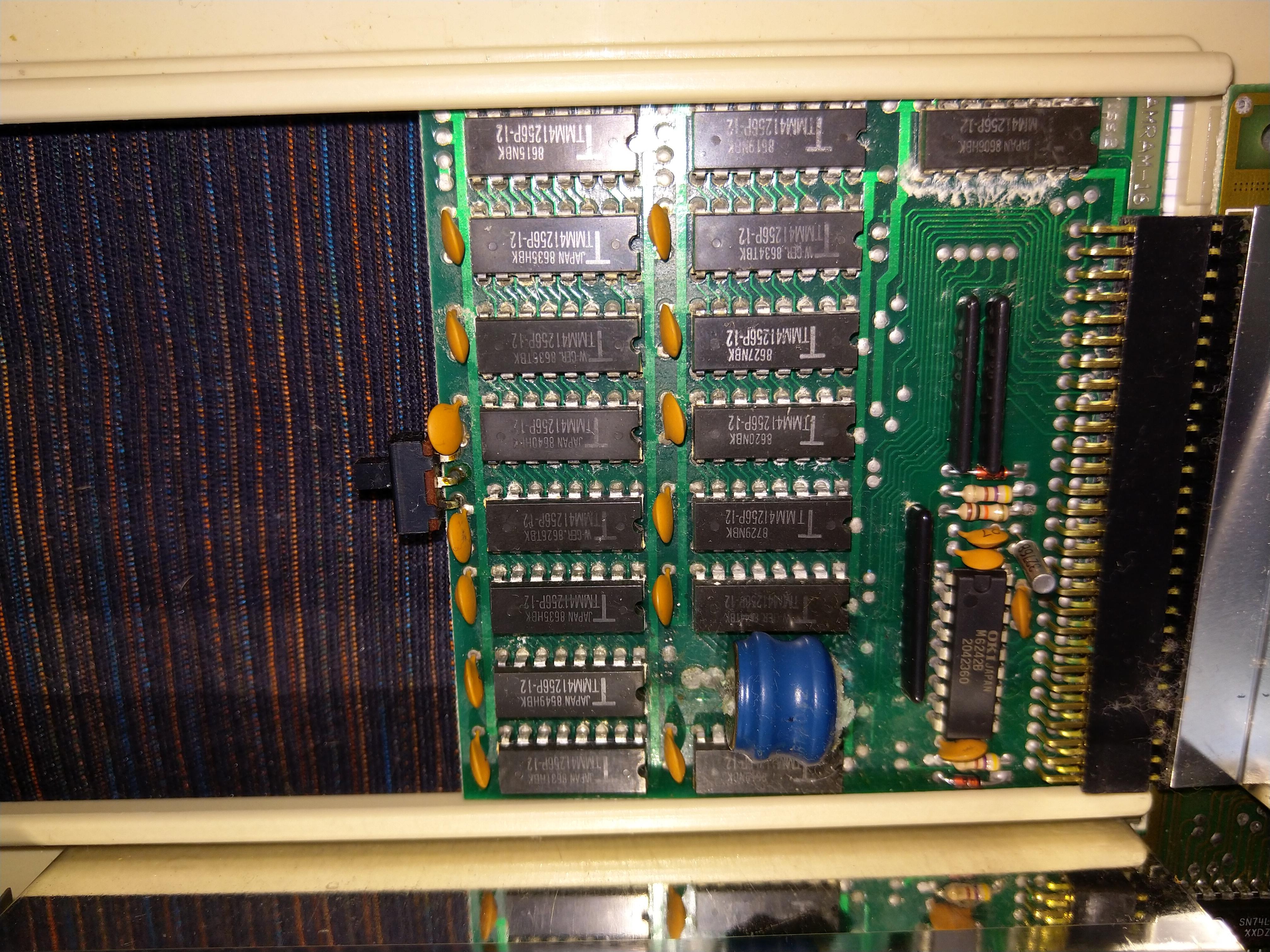

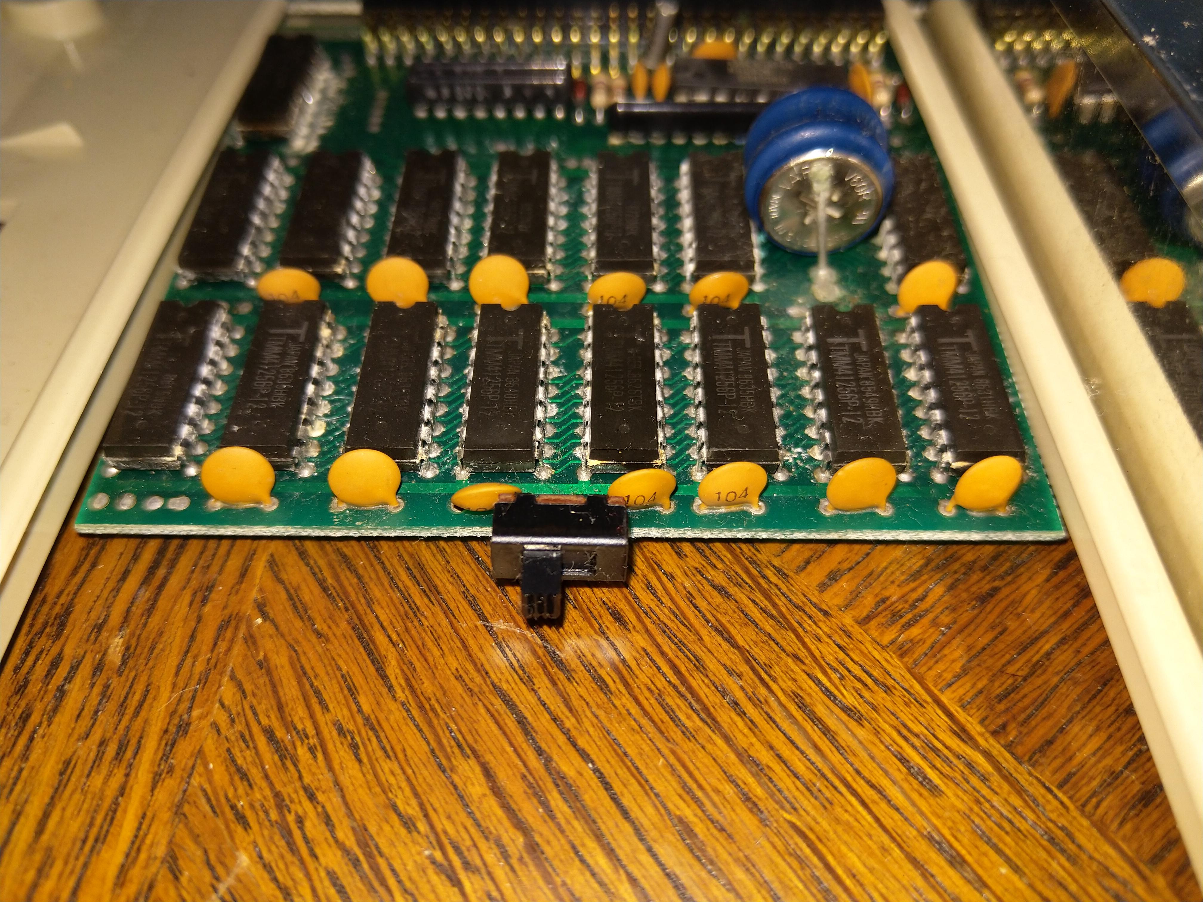

                  Je devrais retirer cette carte où la pile est soudée de son connecteur puis allumer l’amiga ? C’est bien ça la carte mémoire ?
                  J’ai un switch d’ailleurs sur cette carte. A quoi sert il ? et est -il bien actionné ?

                    il y a plein d’oxydation autour de ta batterie,ainsi qu’un puce prés de celle ci,essaie le sans extension

                      Merci, Donc pour bien comprendre, je retire l’extension (c’est à dire la carte où il y a la pile coulée) de son connecteur qui la relie à la carte mère de l’amiga ?
                      Ca résiste pas mal au niveau du connecteur.

                      #85028
                        • Messages : 8121
                        Merci, Donc pour bien comprendre, je retire l’extension (c’est à dire la carte où il y a la pile coulée) de son connecteur qui la relie à la carte mère de l’amiga ? Ca résiste pas mal au niveau du connecteur. Je questionne pour éviter les bétises irréparables. ;-)
                        Le risque est que si c’est très oxydé sur les connecteurs ( sur les parties invisibles) cela peut casser net. Si cela résiste trop, je te conseille d’attendre un autre avis.

                          J’ai checké de plus près le connecteur. Visiblement peu d’oxydation sur les broches ou alors justes de légères traces.

                            Bah débranche l’extension mémoire de l’Amiga (c’est normal que cela force un peu) , et voit si il démarre sans. Y a pas plus simple que cela.
                            Si démarre toujours pas appuie bien fort sur tous les composants montés sur support pour être certain qu’ils sont bien enfoncés.
                            Pour la carte mémoire, vire la pile avec une pince coupante pour la méthode rapide ou tu la dessoude si tu as le matos, et nettoies ensuite avec de l’acétone.

                                pour ta coulure nettoye avec un peu de vinaigre dilué dans de l’eau avec une brosse a dent,et rince a l’eau apres c comme neuf

                                  @Amiga44 : Plusieurs éléments de réponses recroisant ce que l’on t’a déjà dit plus haut.
                                  Le 500 n’a pas de pile en interne, seul le 500 Plus en possède une. (Bonne nouvelle, elle n’a donc pas coulé sur ta carte mère). En revanche la pile de ta carte d’extension mémoire elle, a coulée. L’écran jaune pourrait s’expliquer ici. Tu peux enlever physiquement la carte qui n’est pas là à la base, c’est une extension rajoutée. Tire là bien en ligne droite. Au besoin si elle force trop aide toi très délicatement d’un outil plat pour l’écarter du connecteur de la carte mère. Il est très possible que le seul soucis de ton 500 se situe là et qu’il démarre très bien une fois cette carte supprimée. Tiens nous au courant de la suite.  :bye:

                                    Bonjour à tous,
                                    effectivement, j’ai retiré la carte. C’était en assez bon état et oui l’amiga fonctionne très bien. C’était simple, moi qui pensais devoir réparer cette extension mémoire qui au final à l’air de servir à rien ??
                                    En tout quel plaisir de rallumer la machine et reprendre des jeux d’enfance.
