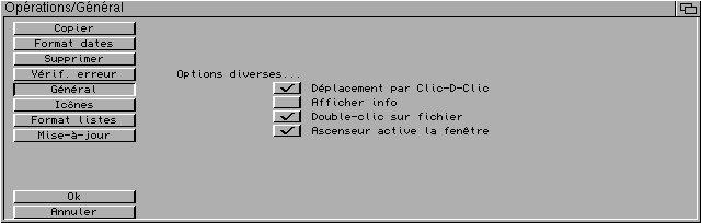

                #128201
                Michael1260
                  • Messages : 28
                  Bizarre, rien de tout ça dans le chemin que tu me donnes :

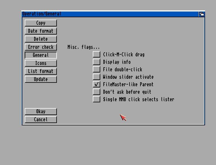

                        #128212
                          Je l’ai. Avec la 4.17. Testée et fonctionnelle.
                          FPU obligatoire avec cette version. J’ai fait une DK au besoin.

                            #128216
                              Super, merci. Peux-tu mettre à dispo ?
                              Dans 5mn. Il semble y avoir un souci lorsque l’on quitte. Je regarde ce soir.
                              C’est la version fournie sur le site officiel.
                              Lien
                              Semble n’aimer que le 030+68882 sous WinUae mais je n’ai pas mis la libs 040 faute de place.
                              Disquette provisoire en attendant mieux. :-p   Plus le temps ce midi. Ce sera pour ce soir.
