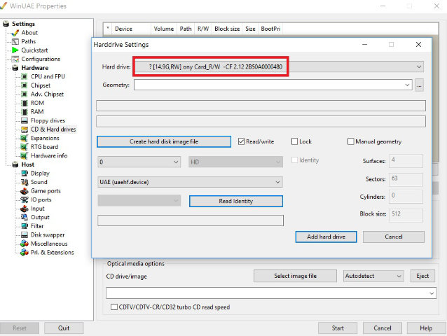

      Est ce que toutes les Compact Flash fonctionnent sur AMIGA ?
      Quelles sont les critères et caractéristiques de compatibilité ?
      Avec 2 CF Sandisk de 16Go [Ultra 50Mo/s et Extreme 60Mo/s], plantage de WinUae [v.4.0.1] sur Harddrive Settigns lorsque j’ajoute les données Geometry .geo plantage de WinUae.
      Sous le WorkBench, avec HDtoolsBox, aucunes CF reconnus.

        WinUae en version 32 bits ? C’est impératif. Le plantage avec la version 64 bits est systématique.

              Le tutoriel est celui qui je consulte pour faire la procédure.
              Après vérification sur 2 ordinateurs, aucune CF reconnu ainsi que clé USB, même problème.
              Pour résumé, une capture d’écran:
              Bug Compact Flash
              #44081
                • Messages : 8121
                Un premier détail me saute aux yeux : tu n’as pas changé HD en CF.
                Tu étais bien en administrateur pour la partie diskpart ? Essaye de recommencer pour voir.

                  Windows 10 et en administrateur sur les 2 postes.
                  Exécution en tant qu’admin sur Diskpart.
                  Modification effectué HD en CF.
                  Toujours le même problème, pas de CF reconnu sur HDtoolsBox.
                  #44107
                  sodapop
                    • Messages : 175
                    Même si tes postes sont en Administrateur, modifie les propriétés de Winuae pour qu’il se lance en mode Administrateur…
                    Ainsi que « -disableharddrivesafetycheck » après la ligne contenue dans « Cible » dans l’icône de raccourci…
                    #44129
                      • Messages : 8121
                      Même si tes postes sont en Administrateur, modifie les propriétés de Winuae pour qu’il se lance en mode Administrateur… Ainsi que « -disableharddrivesafetycheck » après la ligne contenue dans « Cible » dans l’icône de raccourci…
                      Exact. Je n’ai pas indiqué dans le tuto qu’il fallait être en mode Admin pour WinUae.
                      Par contre, je n’ai pas eu besoin du switch winuae en ce qui me concerne (windows 8.1 + WinUae 32 bits). C’est spécifique à 10 ? Je n’ai que du 8 en stock.

                            Confirmation la compact flash est reconnu sous HDtoolsBox lorsque l’on lance winuae en tant qu’administrateur.
