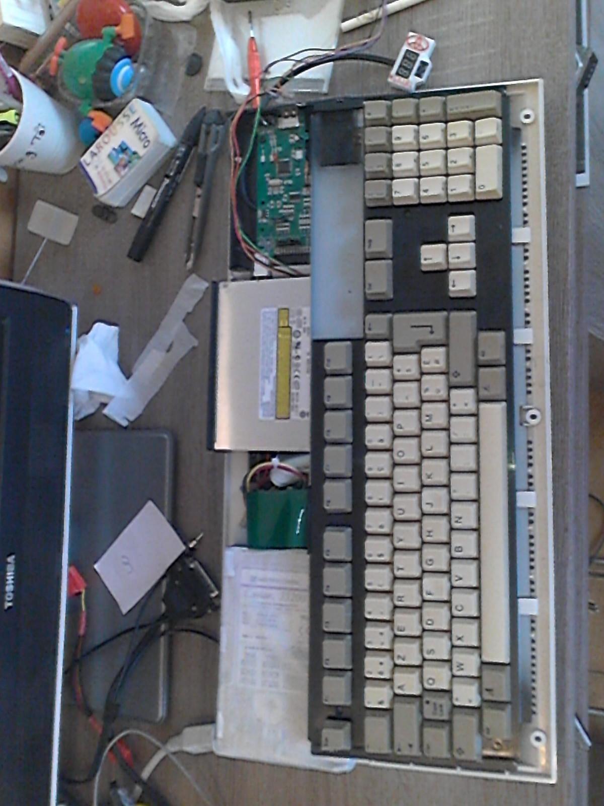

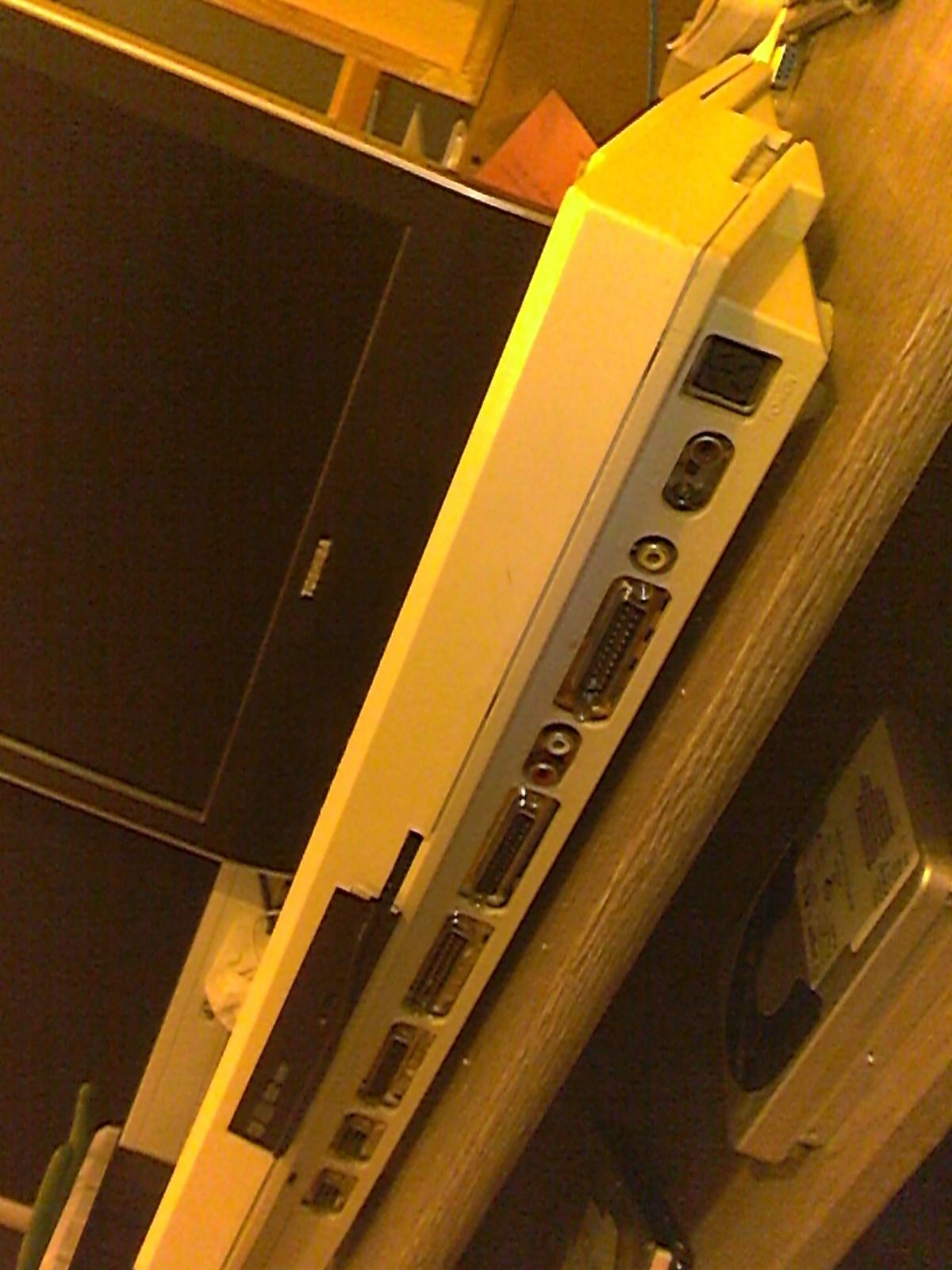

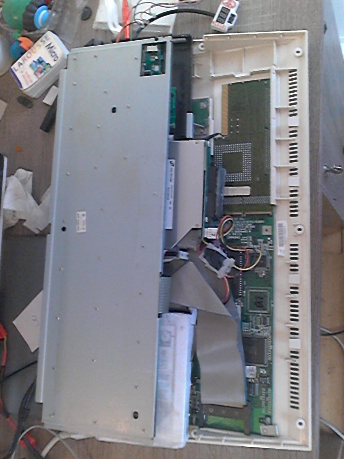

      Ça faisait un moment que je ne suis pas passé par là ! Aussi parce-que je n’avais pas touché à mon A1200 depuis un moment.
      Mais voilà, je l’ai ressorti récemment et je lui ai mis un cd rom slim en interne, un peu dans le style de la vidéo de Ms Mad Lemon, https://www.youtube.com/watch?v=soV4HSxz_Dk&t=1438s
      Même si ce fut assez chaud pour tout loger à l’intérieur, j’y suis arrivé. Surtout à cause du gros disque dur 3.5 de 4 go. Malheureusement, mes CF ne fonctionnent pas  bien avec le lecteur dvd slim (j’ai essayé différentes CF et différents lecteurs Slim, et soit il y a des erreurs d’écritures, soit rien n’est détecté… seul cette config marche.)
      Sous WB3.1, j’utilise IDEFix en mode démo, qui fonctionne bien.
      J’aimerais maintenant pouvoir lire les cd audio mais je n’arrive pas à comprendre pourquoi les différents logiciels de lecture de cdda que nous propose Aminet ne fonctionne pas.
      Pourtant lorsque je met un Cd audio, l’icône du lecteur CD affiche bien CDDA.
      Que manque-t-il donc ? :bye:
      ps: quelques photos !  désolé mon smartphone est en panne, et j’en ai ressorti un vieux pour dépanner :lol:

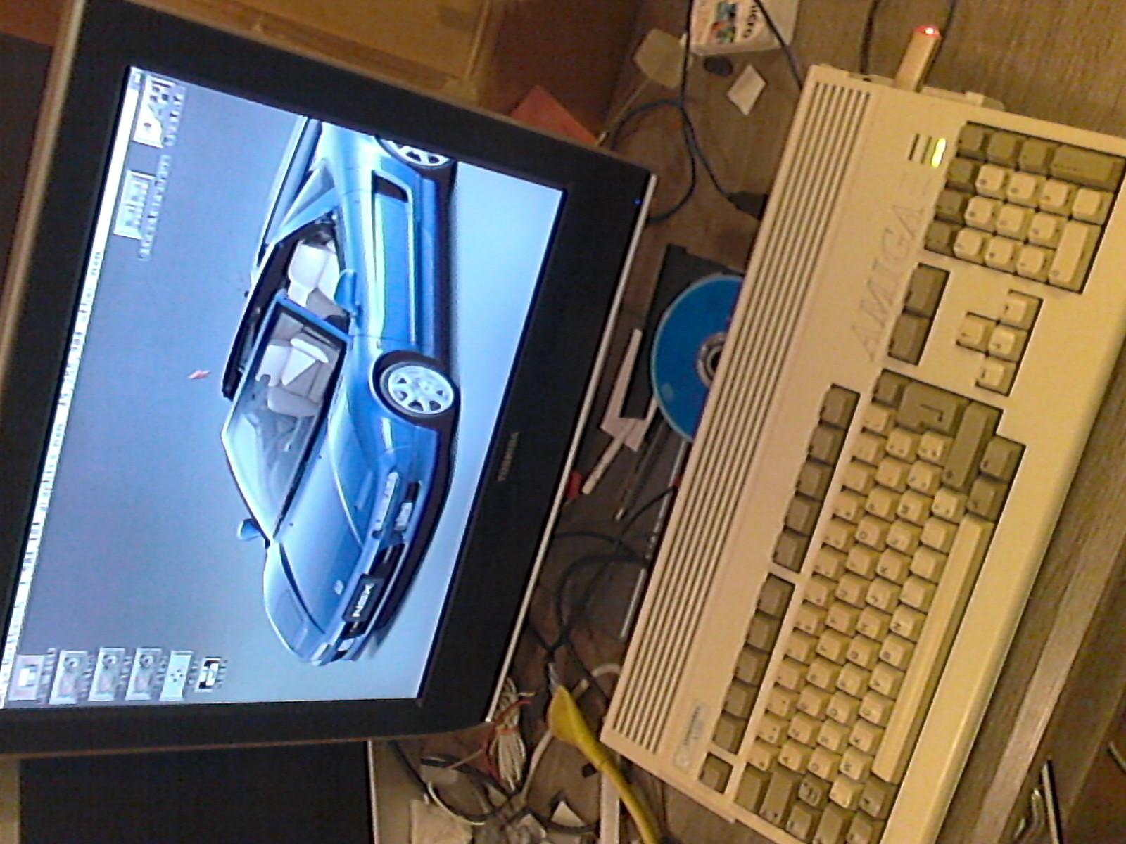

                        j’ai réalisé deux « stress tests » différents pour voir les limites du son de base de l’Amiga, ce, en tentant de faire du multitâche avec deux jeux qui le permettent, à savoir YAGG (yet another gravity game) et Virtual Grand Prix.
                        YAGG étant dans le disque dur, j’ai pu lire un cd audio en parallèle. Contrairement à ce que j’ai cru l’autre jour (j’avais oublié que j’étais sur un écran avec un seul hautparleur …  donc mono :lol: ) les quatre canaux audio sont traités en même temps par le jeu et le player. Je trouve le résultat pas si mauvais. ;-)
                        vers 7 min de ma vidéo, je passe à VGP qui ne se lance qu’avec le CD. Du coup j’ai lancer la lecture de modules en parallèle. Cette fois, il y a plus de conflits, ce qui semble compréhensif.
                        Perso, je trouve que la lecture d’un cd audio ou d’un module, fait ralentir un peu les jeux, mais pas trop non plus :)
                        je resterai dans la semaine sans le 68040, mais juste avec de la fast ram pour voir si le 020 d’un A1200 peut suivre, au moins lire un cd audio
                        à vous maintenant de découvrir ce que ça donne :lol:
