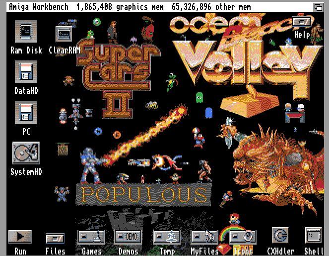

      Suis un peu perdu dans les commandes pour des opérations sur les tiroirs, les icones et les menus dans Classic Workbench Lite.
      Par exemple, par défaut, il y a tout une série de « drawer » dans le bas de l’écran (Games, Demo, Temp).
      J’aimerais pouvoir modifier la cible de ces drawer et en créer de nouveau, mais je ne trouve rien de concret ou de vraiment clair.
      Par exemple j’aimerais que le Drawer existant « Games » qui « pointe » vers DH0:Games pointe vers DH1:JeuxFR.
      J’aimerais aussi créer un nouveau drawer avec une icone de mon choix qui pointerais vers le répertoire de mon choix.

        De mémoire, j’avais réalisé ce que tu veux faire et c’était assez compliqué.
        Il fallait modifier et/ou dupliquer les scripts de ClassicWB. (et il y en avait plusieurs car il y a plusieurs scripts qui s’exécutent suivant la configuration que tu choisis au démarrage)
        Je l’ai fait une fois sur mon A600 mais ça n’était pas des plus pratique…
        (je crois aussi, qu’une mise à jour de ClassicWb avait faire perdre certaines scripts modifiés)
        Il faudrait peut-être que tu t’orientes vers autre chose pour lancer tes jeux

            Les assign de ces tiroirs sont dans le assign-startup du répertoire S que tu dois editer pour changer le chemin de l’assign sinon tu ajoutes ; devant la commande pour la mettre en commentaire
