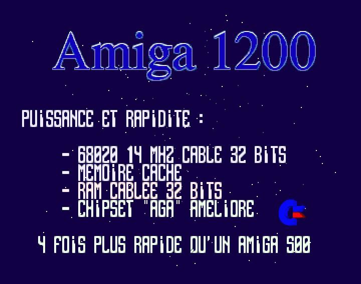

                          et limité le CPU juste au double du 500 2*7=14 Mhz de esbroufe pour 1993!!!!!!!!!!!!
                          Non ! Pas juste le double… le quadruple… voyons ! :rant:
                          Comme il est écrit dans la Demo « A1200 » de Complex !! :yes:
                          Complex A1200 Demo
                          Et, si on veut chinoiser… c’est le Chipset qui est amélioré en passant au Chipset AGA, pas un « AGA amélioré » ! :-p

                            Si on parle que du CPU, sans mémoire Fast c’est faux, le 020 n’est pas 4 fois plus rapide que le 68000 de l’A500, la différence est moindre et avec de la Fast, c’est encore faux, c’est bien plus que 4 fois. Bref…

                                  Dur avec qui ? Je commentais juste le texte de la demo de Complex.
                                  Les extensions les plus courantes de 512Ko avec ou sans horloge à mettre dans la trappe du 500 sont plus de la Slow que de la Fast RAM. Les performances du 68000 ne s’envolent pas car de toutes façons il n’est pas aussi bridé par la relative lenteur de la mémoire Chip qu’un 020 ou plus dont les performances s’effondrent en absence de vraie mémoire Fast. Néanmoins, en cas de gros travail des copros du 500, cela ne peut pas faire de mal pour le 68000 d’avoir sa mémoire dédiée.
                                  De mémoire j’avais lancė quelques tests pour comparer la vitesse de mon A500+ (1Mo de Chip RAM) par rapport à un A500 avec extension de 512Ko de Slow et il n’y avait aucune différence significative.
