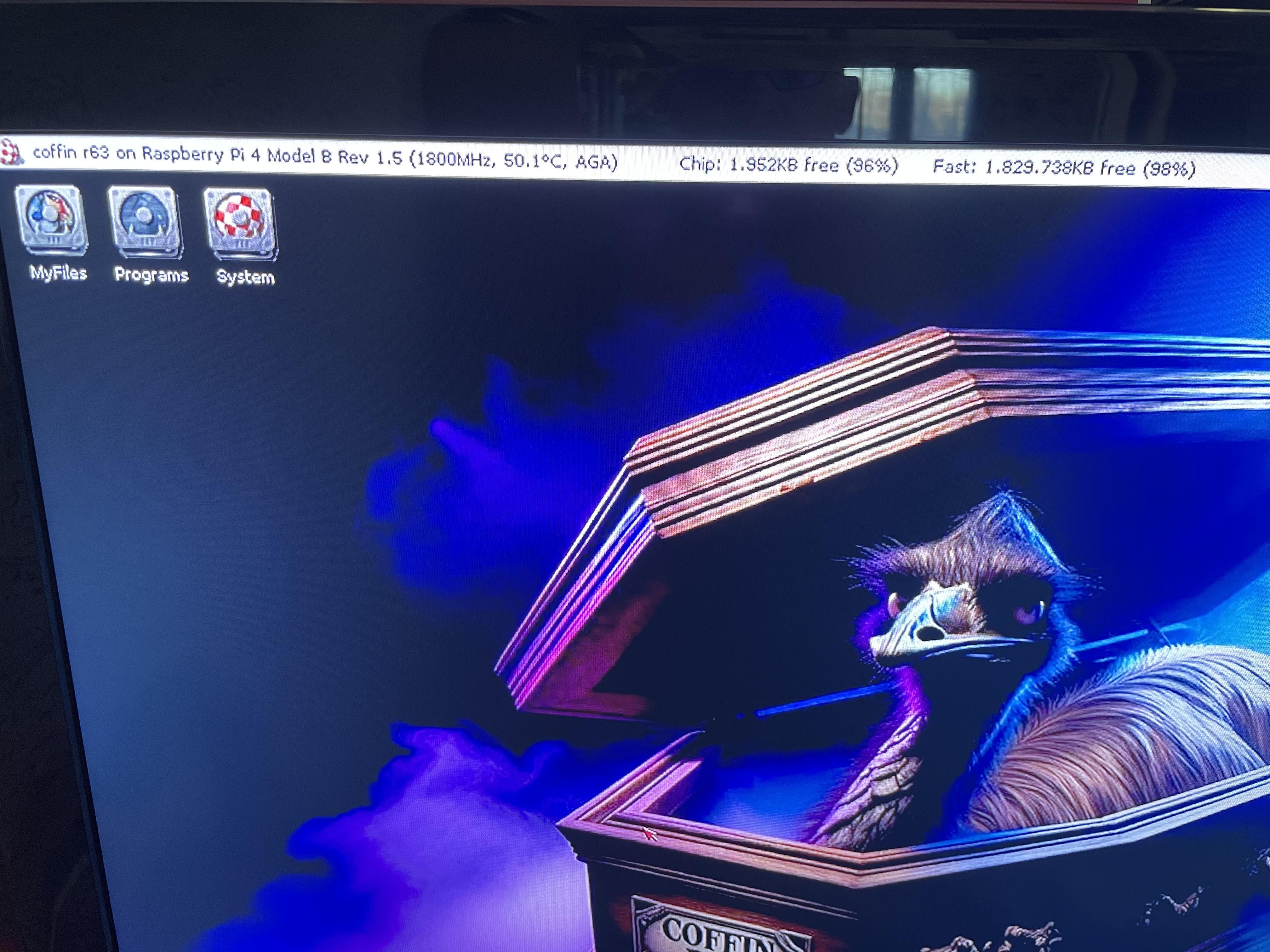

                                  #174172
                                  gfeuillet
                                    • Messages : 43
                                    Bonjour
                                    En regardant de plus près le « readme » de la distribution Coffin j’ai vu qu’on pouvait utiliser l’utilitaire ‘hdf2emu68’ pour convertir une image de disque amiga en image pour Pistorm. Et après un premier test rapide, ça fait le job très bien.
                                    Après conversion de l’image et mise sur une SD il n’y a plus qu’à copier le kickstart et les fichiers Emu68 sur la partition FAT32.
                                    Ensuite il n’y a plus qu’à mettre la SD sur la PI et c’est parti.
                                    Si ça peu aider.
                                    Bon WE à venir
