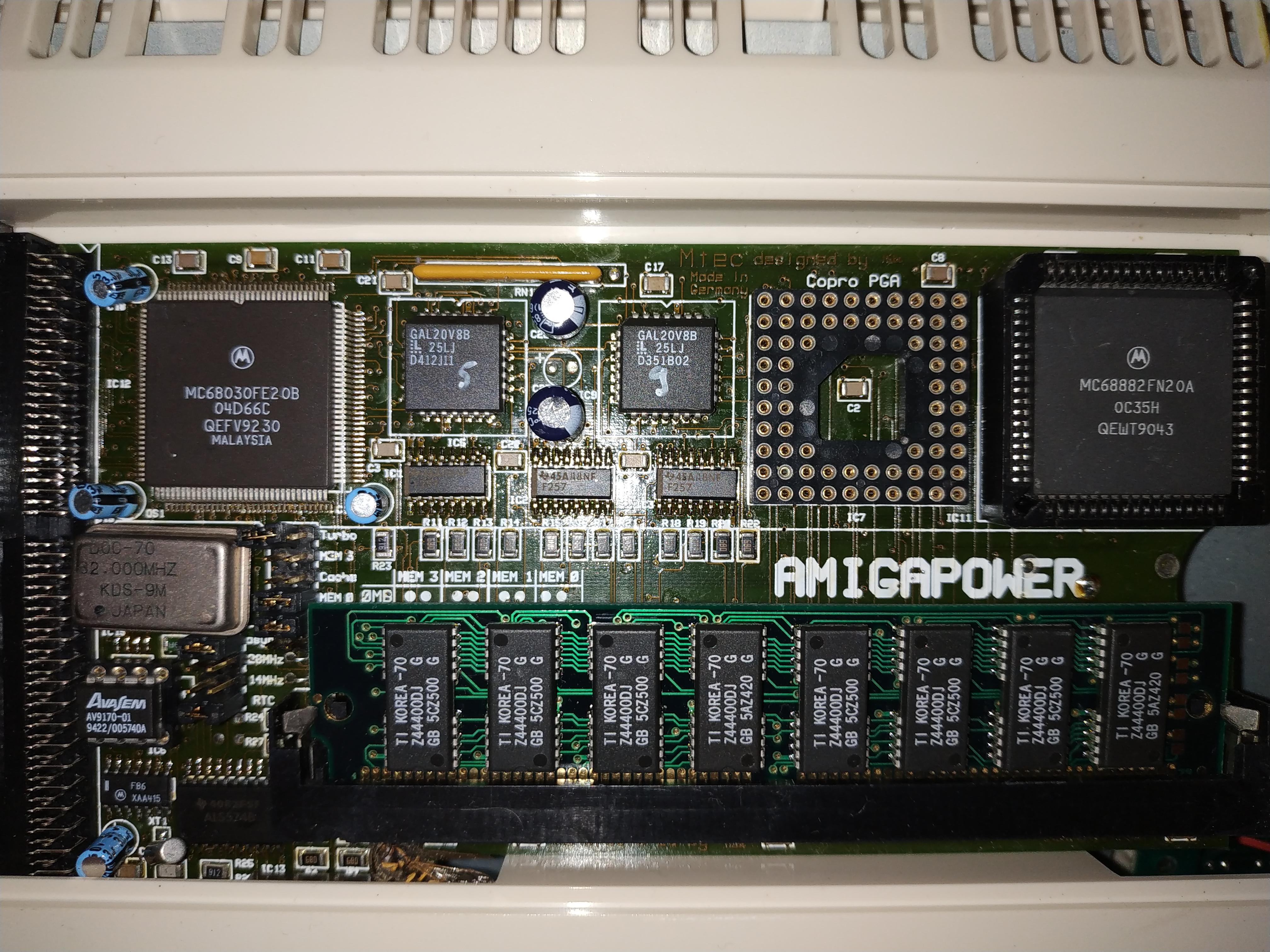

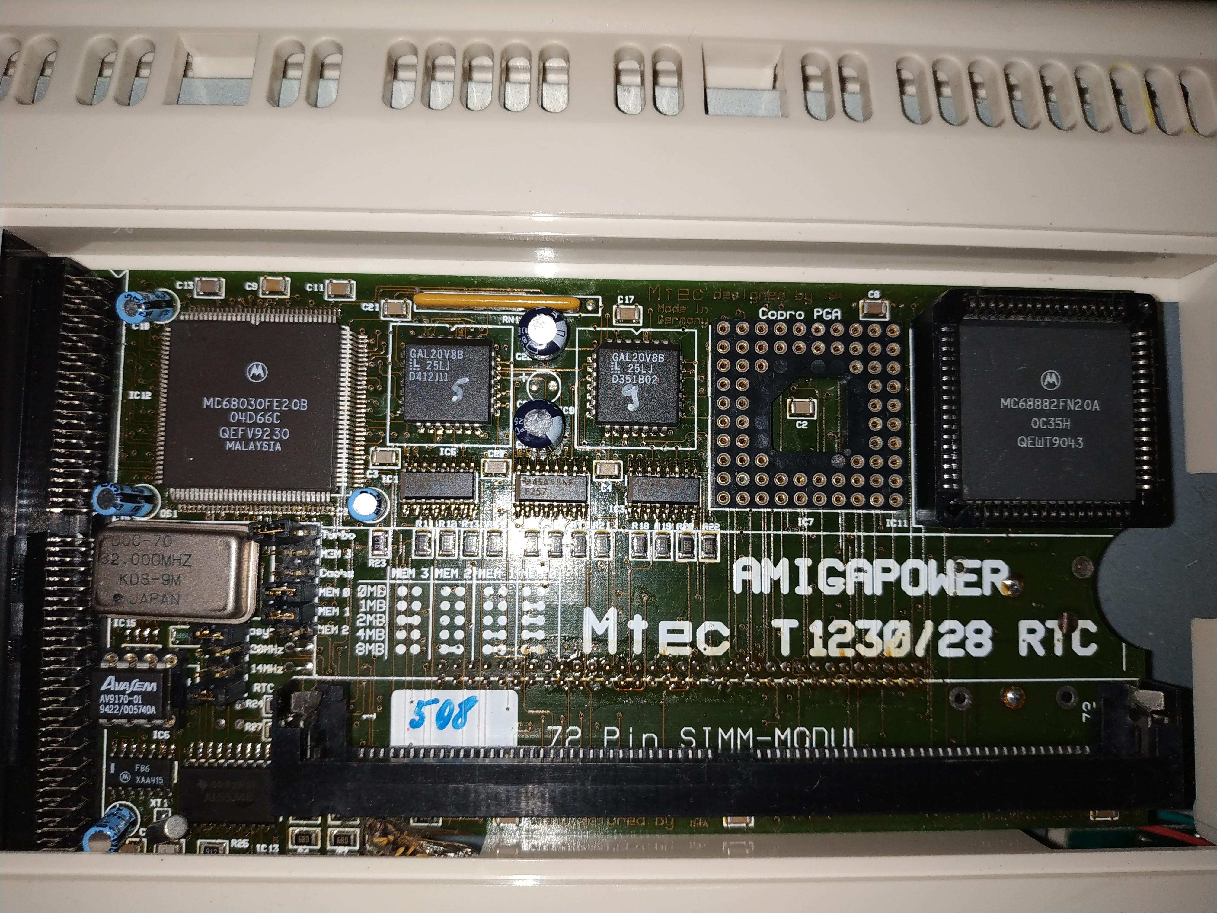

      Bonjour,
      Acquisition récente d’un Amiga 1200, je découvre qu’elle est équipée de cette carte:
      MtecMtec2
      Pouvez vous m’en dire davantage sur cette carte ? j’avais envisagé de faire l’acquisition d’une carte pour upgrader mon A1200, mais si celle-ci peut faire l’affaire, ça serait parfait. Est-ce que les barettes de mémoire sont toujours trouvables ? il me semble qu’au maximum c’est 8Mo.
      Merci de vos réponses.
      Question subsidiaire: Que peut on mettre à l’emplacement Copro PGA ? Un FPU ? Si oui, lequel maximum ?

        Est-ce que les barettes de mémoire sont toujours trouvables ? il me semble qu’au maximum c’est 8Mo. Merci de vos réponses. Question subsidiaire: Que peut on mettre à l’emplacement Copro PGA ? Un FPU ? Si oui, lequel maximum ?
        Bonjour,
        Oui, les barrettes sont toujours trouvables mais pour un prix assez élevé. Le max est bien de 8Mo. Et l’emplacement est bien pour un fpu mais ta carte est déjà équipée d’un 68882. Pour moi c’est une belle carte, un 68030 à 32Mhz, c’est un bon début. Après, c’est le 040 ou 060 mais ça commence à devenir hors de prix.

                      • Messages : 7388
                      C’est la première carte que j’ai eu sur A1200. J’ai une petite nostalgie en la voyant  :heart:
                      Elle est top mais a néanmoins plein de défauts. Déjà le 68030 est un modèle à 20Mhz overclocké à 28Mhz. Du coup il chauffe bien pour un 68030 et une utilisation soutenue avec la trappe ventrale fermée est un peu limite.
                      Surtout que dans le cas présent tu as un 68882/20Mhz lui aussi overclocké mais à 32Mhz. En même temps je dis ca mais moi à l’époque j’avais un 68881/16 cadencé à 40Mhz dessus … Même sans trappe ventrale j’évitais de toucher le fpu pour ne pas rester collé  :lol:
                      Autre défaut la plage d’adressage mémoire; Elle est en plein dans l’adressage du port PCMCIA donc avec 4Mo de mémoire ca va mais avec une barette de 8Mo c’est mort.
                      Bon malgré ca j’en garde d’excellent souvenirs. Elle m’a bien accompagné avec des performances très  honorables (elle était quand même bien moins cher qu’une blizzard à l’époque)
