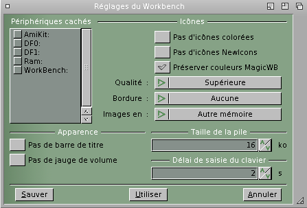

        c’est avec l’outils workbench dans wbstartup prefs
        Edit: c’est pour le WB3.9
