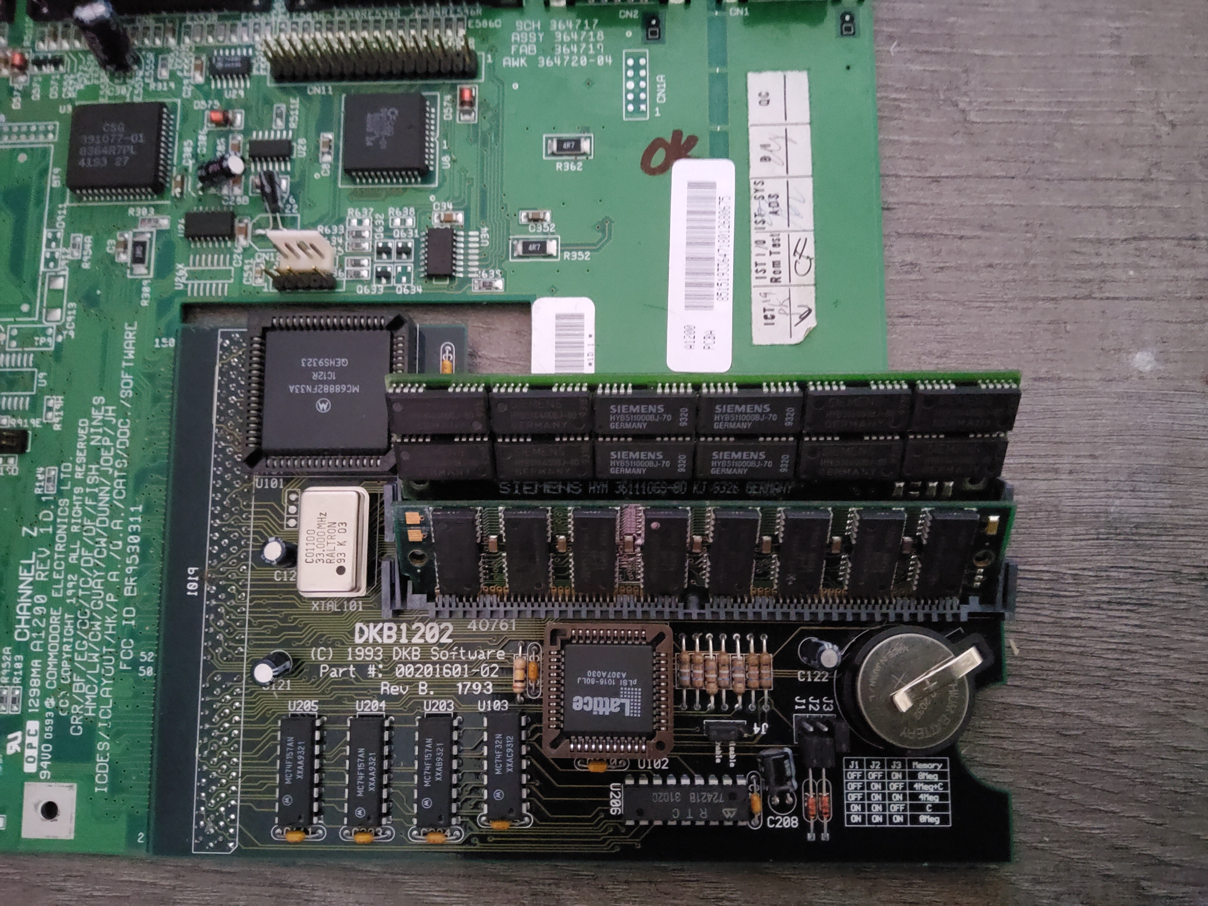

            Je viens de recevoir l’extension de Zamzara qu’il m’a envoyé et mes premiers tests semblent confirmer une incompatibilité de l’A1208 puisque pas de freezes (pour le peu que j’ai laissé tourner) et mieux, le clavier fonctionne dans son intégralité !
            #192238
            Amile200
              • Messages : 29
              Après plus de tests je confirme, plus de plantages tout tourne nickel !
              Par contre ça ramait avec la seconde CF dont Zarnal m’a fait modifier les fichiers, avec l’originale ça fuse !
              La carte en question :
