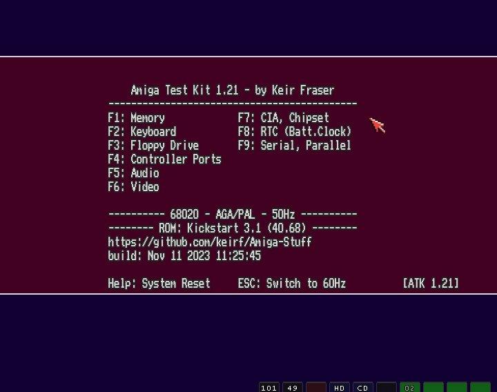

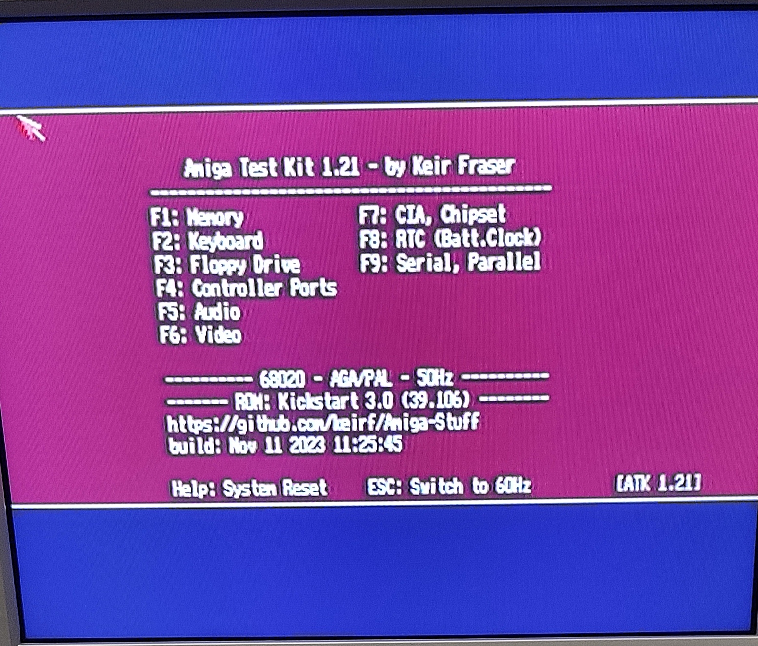

        Tu as moyen de passer ta CF sous WinUae pour rapatrier AmigaTestKit ?
        Il y a bien un autre moyen un peu plus risqué sans WinUae ( juste avec ta CF sous Windows, je prépare un dossier concernant cette  » méthode  » )  mais il faudrait faire une image de ta CF avant au cas où. Il ne devrait pas y avoir de soucis si la carte a été convenablement préparée.

            Les téléchargements :
            Amiga Test Kit : ici
            Lecture CF sous Windows : ici
            Commence par installer puis exécuter le programme sous Windows.

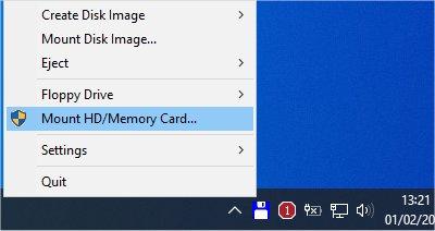

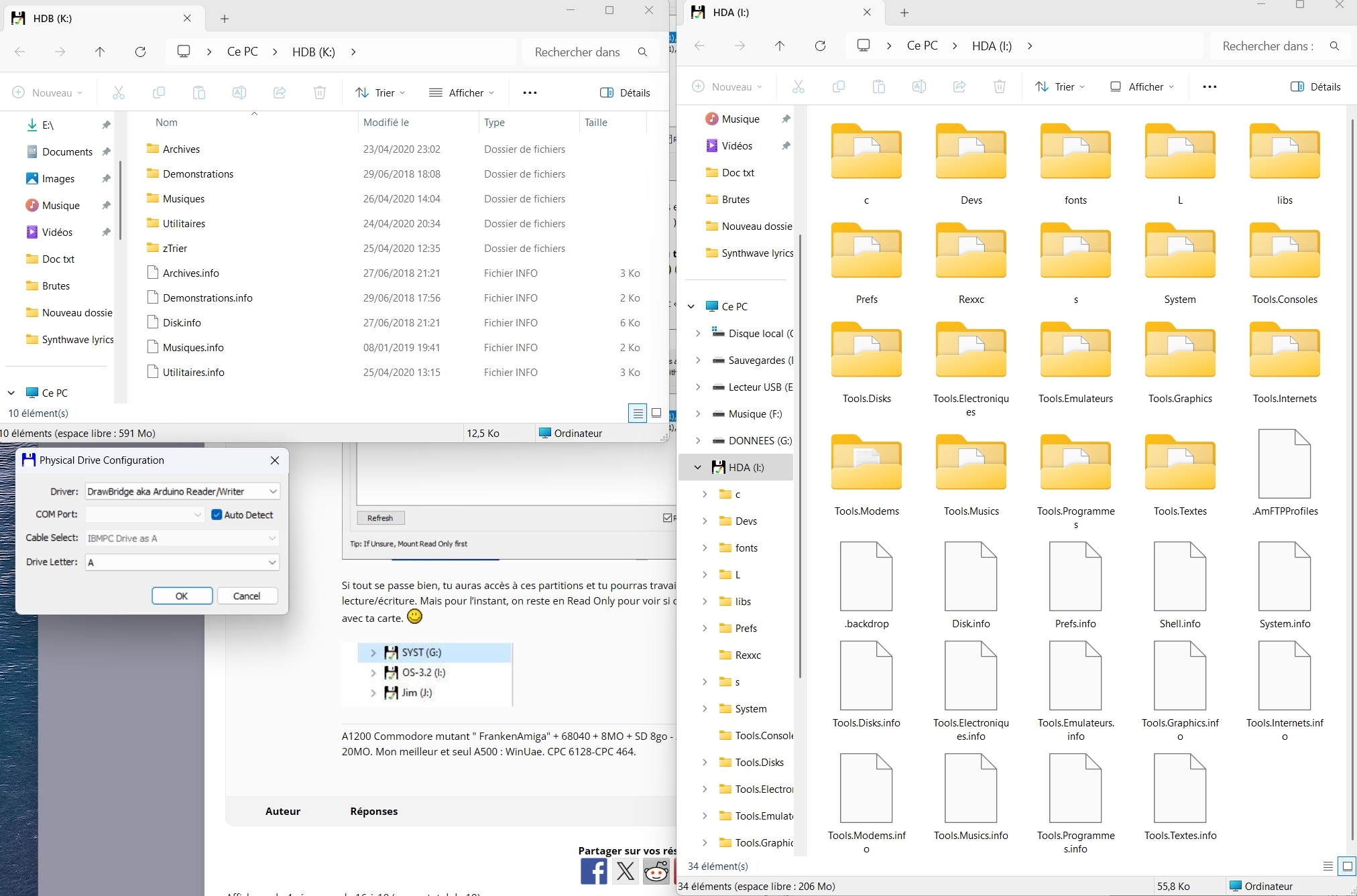

              Ensuite, tu insères ta CF et tu annules la demande de formatage.
              Dans la barre d’outils, tu cliques avec le bouton droit de la souris et enssuite sur  » Mount HD/Memory Card  »
              Ensuite, tu sélectionnes ta CF ( généralement il faut sélectionner le premier choix ).

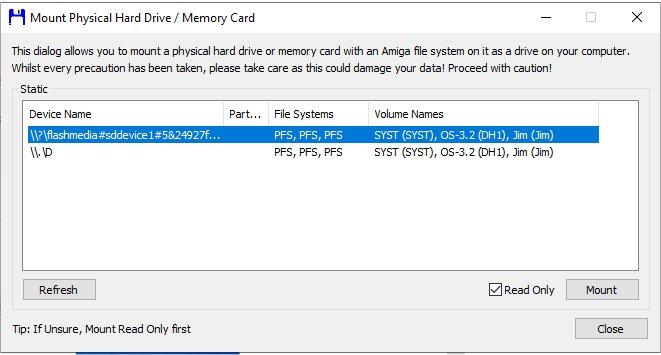

              Si la carte a été préparée correctement, tu as le détail de tes partitions et leur format respectif ( PFS dans mon cas, cela peut être plus généralement du FFS  ).
              Note pour @Jim : désolé, c’est toujours cette partition qui date du tuto PFS3 et que je n’ai toujours pas renommée pour des histoires d’assignations. :lol: :-p
              Dans un premier temps, reste en  » Read Only  » et clique sur  » Mount « .
              Si tout se passe bien, tu auras accès à ces partitions et tu pourras travailler dessus en lecture/écriture. Mais pour l’instant, on reste en Read Only pour voir si cela se passe bien avec ta carte. :-p

                  Bon, on est pas mal. C’est du FFS ou du PFS3 ?
                  Maintenant, tu recommences mais en désactivant  » Read Only « . Il faut éjecter depuis le programme mais ne surtout pas éjecter la SD depuis Windows car cela me pose un souci à chaque fois ( certainement lié à mon driver non prévu pour Win10 ).
                  Ensuite, tu effectues l’extraction de l’archive d’AmigaTestKit depuis Windows et tu glisses le dossier obtenu sur ta carte. La copie devrait se faire.

                  #192101
                  Amile200
                    • Messages : 29

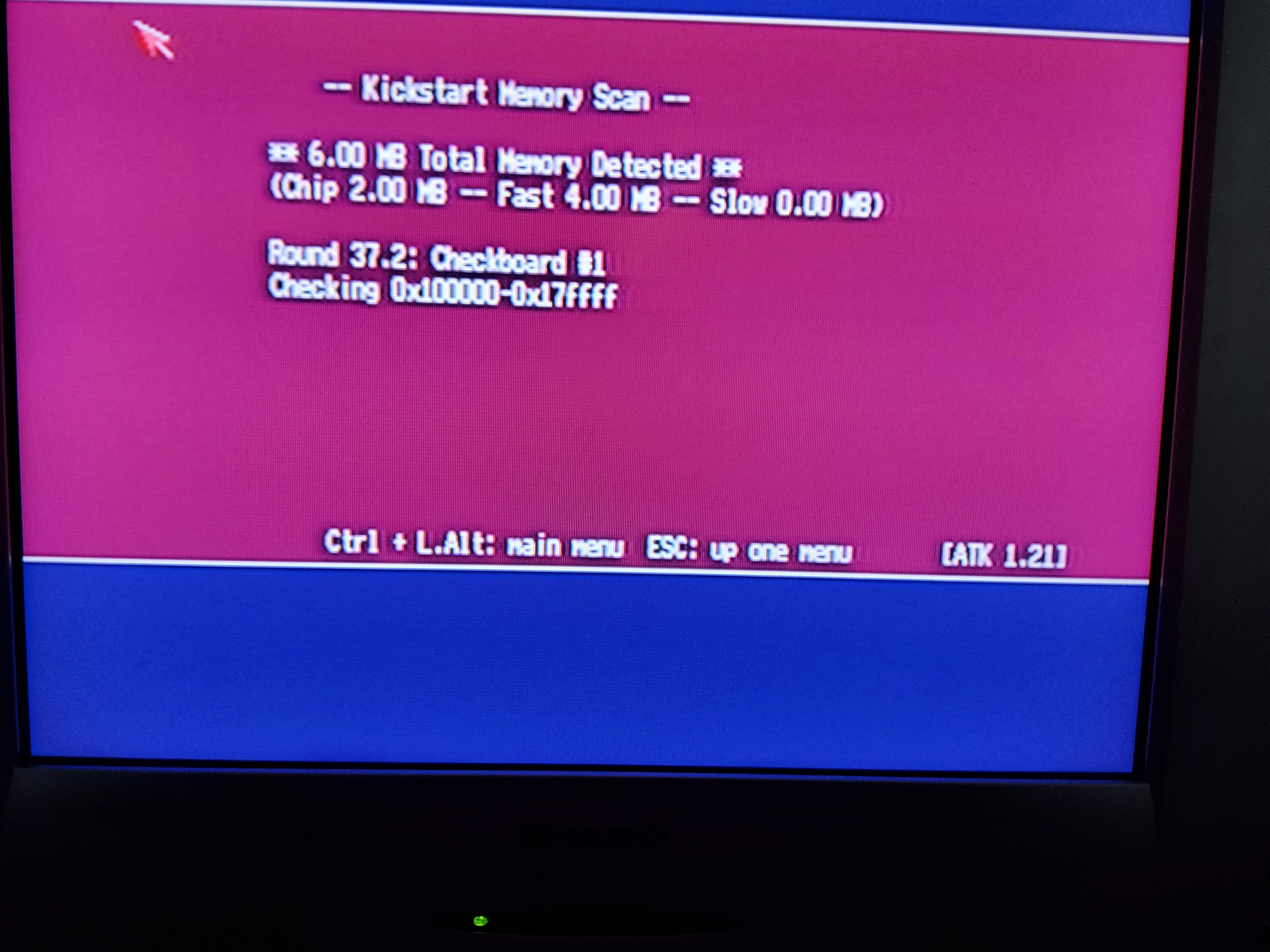

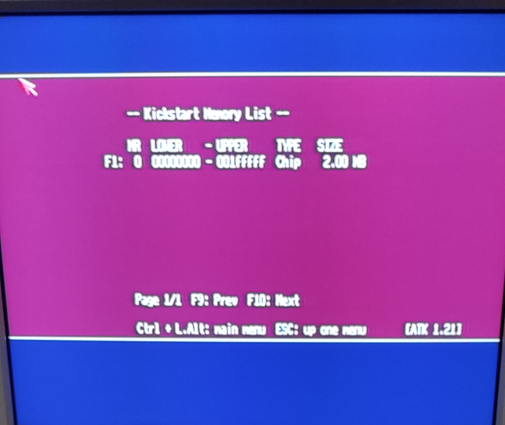

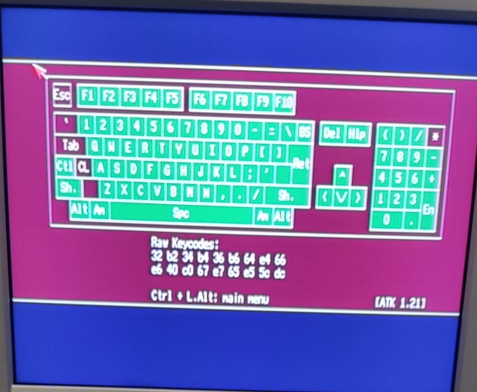

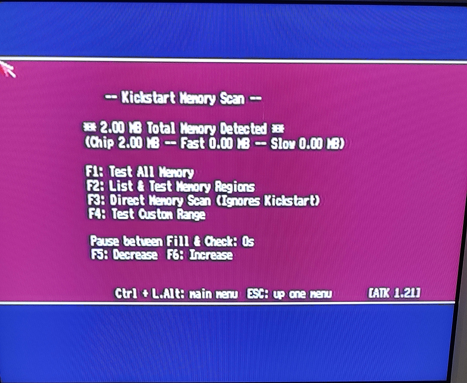

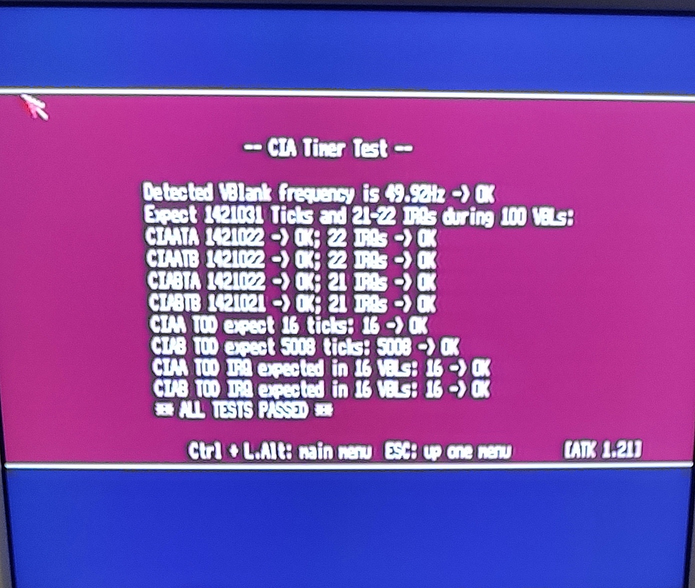

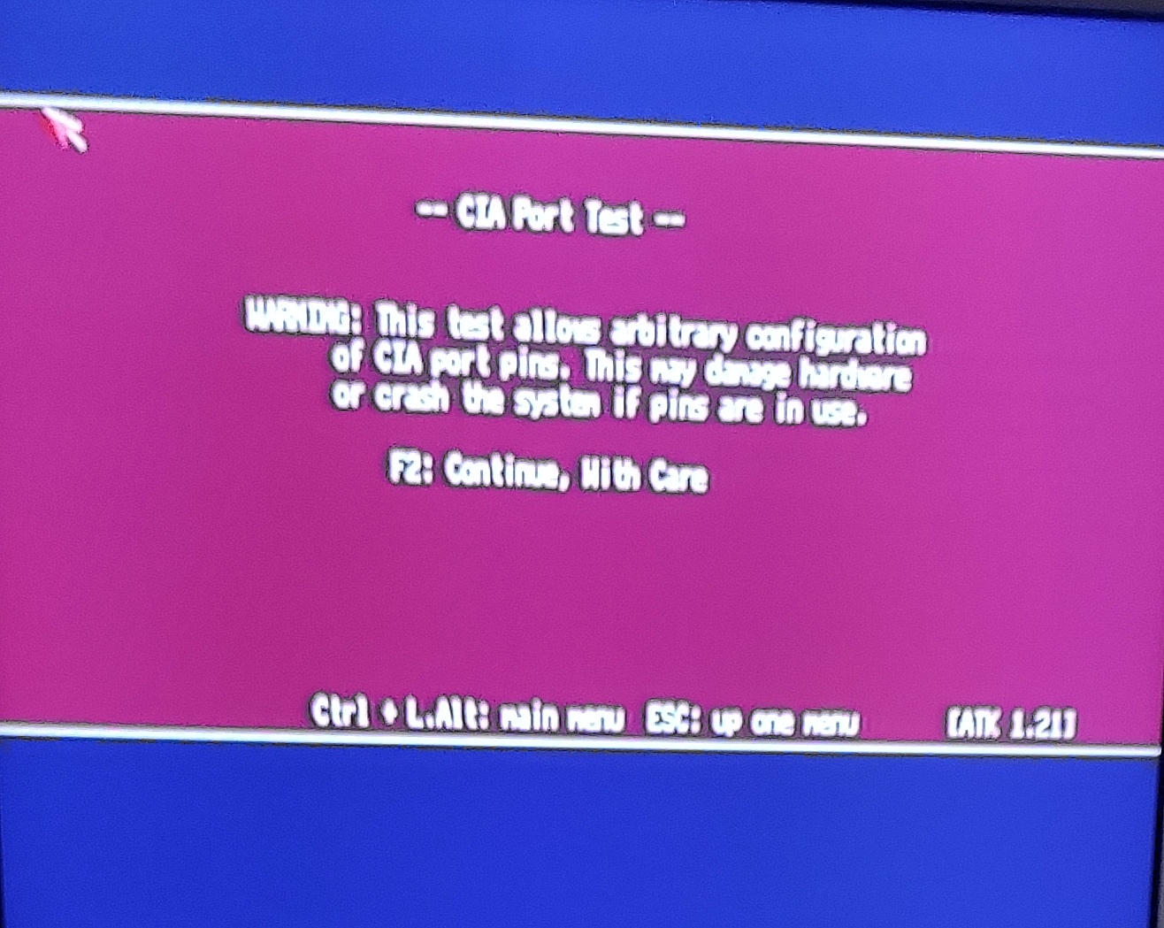

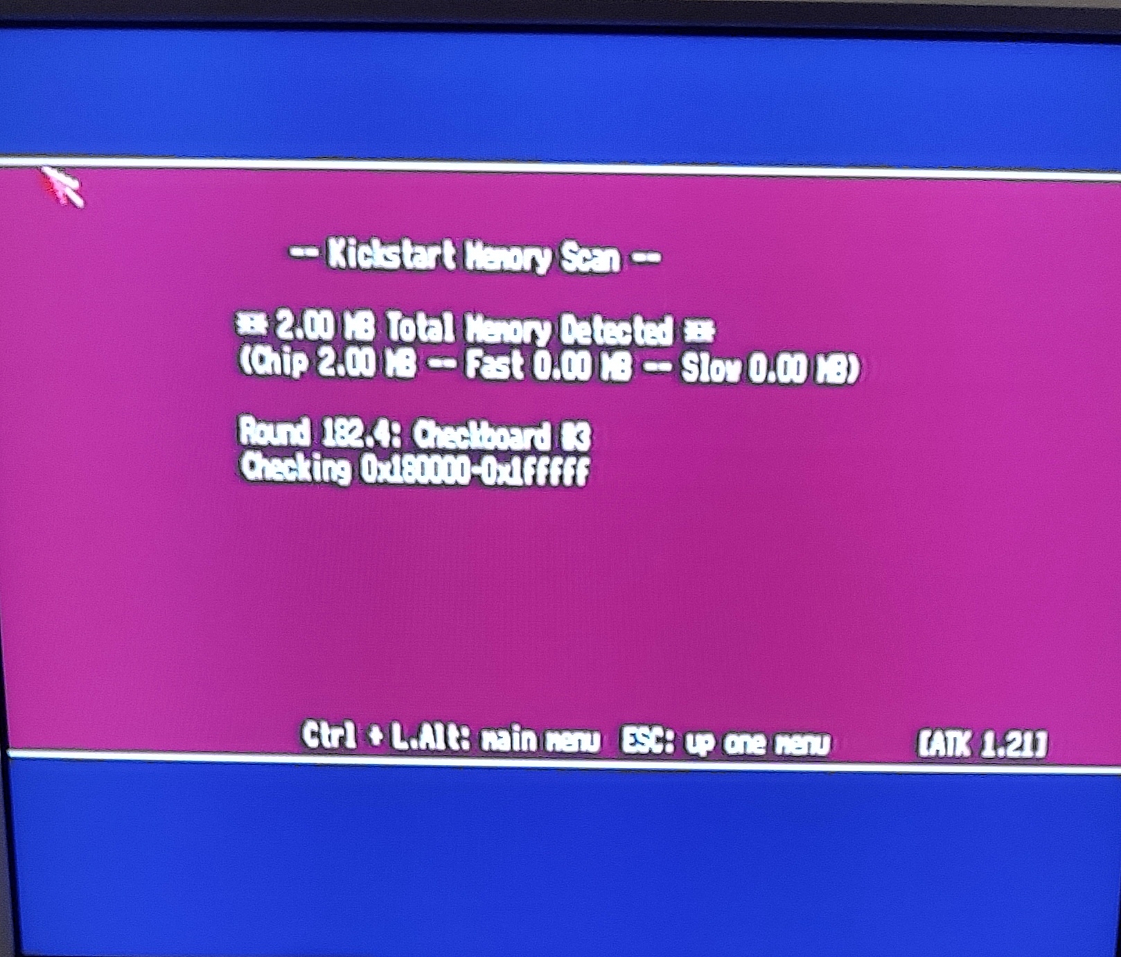

                    Je sais pas trop comment interpréter les résultats, il y a une alerte de risque de casse hardware sur le test du port CIA j’ai pas préféré le lancer, le test de RAM ne finit jamais, j’ai quelques touches dysfonctionnelles et pour ce qui est du son et graphismes tout est ok.
                    Ici sans l’extension, je prépare les tests avec ensuite:

                      On va attendre les tests avec l’extension. :-p   Autres questions dans le désordre :
                      est ce que la touche ESC est fonctionnelle sous Tiny pour quitter ?
                      Il faudrait refaire le test clavier mais pas sous WB.
                      C’est la même CF qui est utilisée dans les deux machines je suppose ?

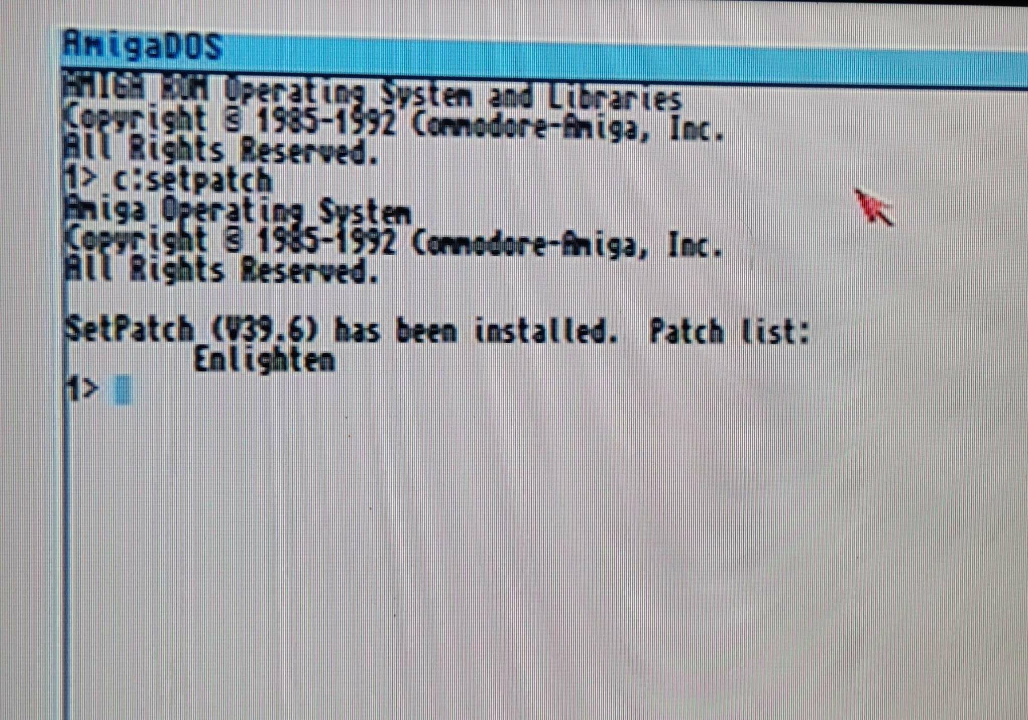

                      Version du Setpatch ?
                      Il faudrait décortiquer la startup et l’user startup pour éliminer un problème software ( qui est très peu probable puisque cela freeze aussi avec juste des DK de jeux ). Pour les jeux testés en DK, tu peux me dire qui ils sont ? Certains n’aiment peut être pas la présence de Fast.

                        Pas de réaction de la touche esc sous Tiny non plus, ni dans les quelques jeux testés précédemment.

                          • Messages : 8090
                          On a donc au moins un souci clavier confirmé. :unsure:
                          De là, nappe/Membrane ou CIA. CIA semblent Ok d’après TestKit.
                          Pour connaitre la version de setpatch, tu reboot en appuyant sur les deux boutons en même temps puis tu cliques sur  » Boot with no startup-sequence « .
                          Ensuite, tu tapes :
                          version c:setpatch
                          Tu auras alors la version.

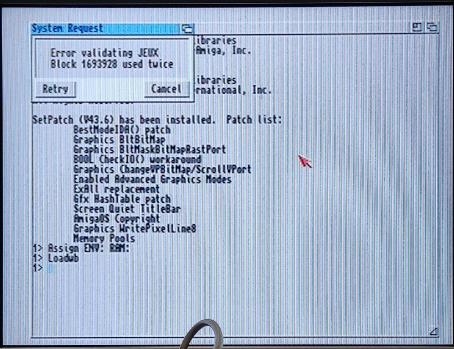

                            Pour éliminer la cause software, un test simple :
                            – Tu bootes sans startup
                            – une fois sous cli, tu tapes :
                            Assign ENV: RAM:
                            Loadwb
                            Endcli ( pour la forme, tu auras le WB sans :-p )
                            Puis tu essayes de naviguer ou d’envoyer des programmes/utilitaires/Jeux pour essayer de faire freezer pendant un moment.
                            Si cela ne freeze plus, il y a de fortes chances que cela soit software.
                            Concernant ce jeu en particulier, cela freeze à un endroit précis ou bien c’est aléatoire ?

                              J’ai tapé les 3 instructions en validant chacune avec return : j’ai pu navupiguer un moment, essayer de lancer des jeux (pas possible puisque pas de WHDL) jusqu’à lancer le Tiny, ça a freezé à l’écran d’accueil.
                              Concernant le jeu, car glitch dès que je lance la partie après la sélection des différents paramètres.

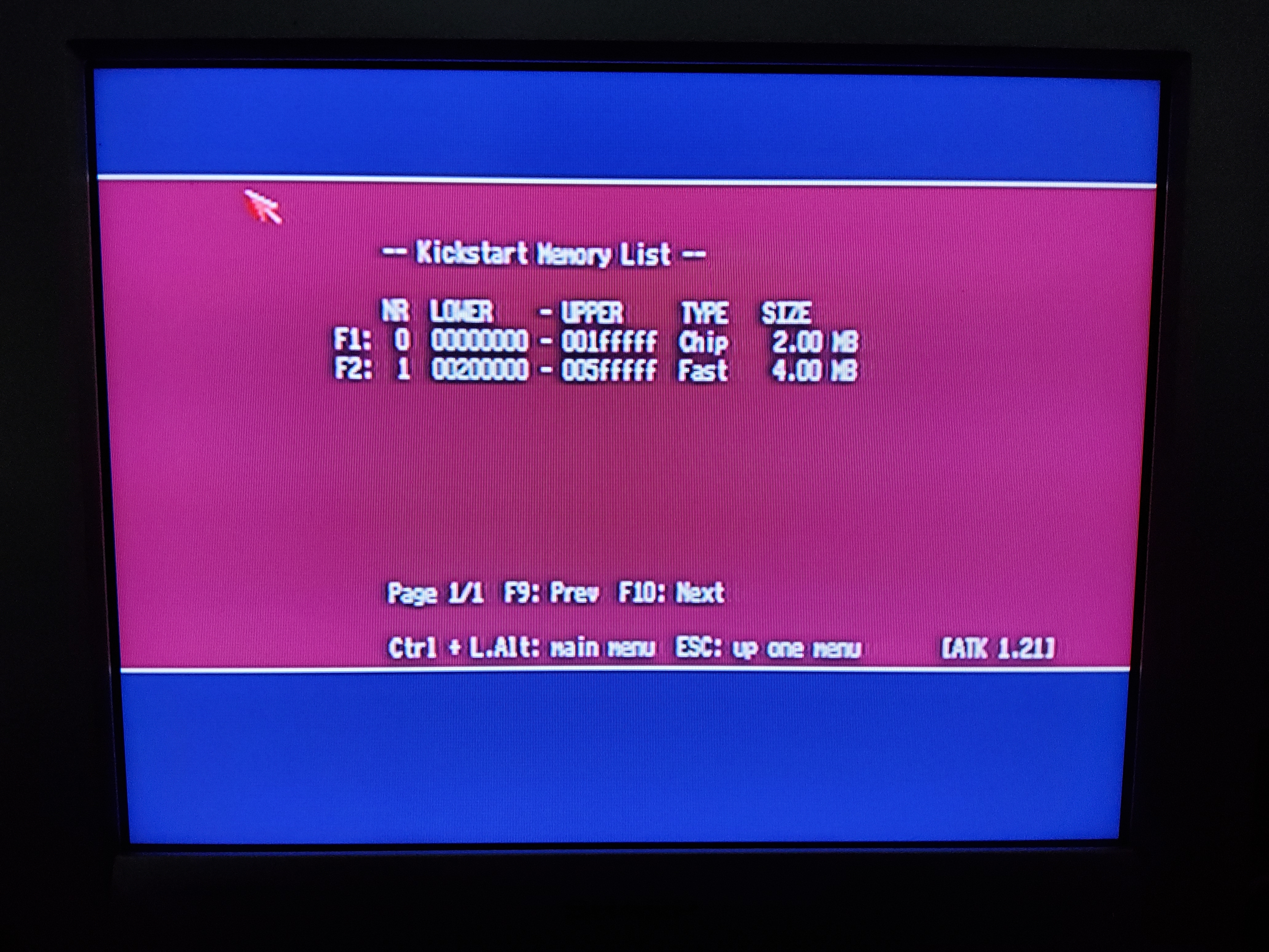

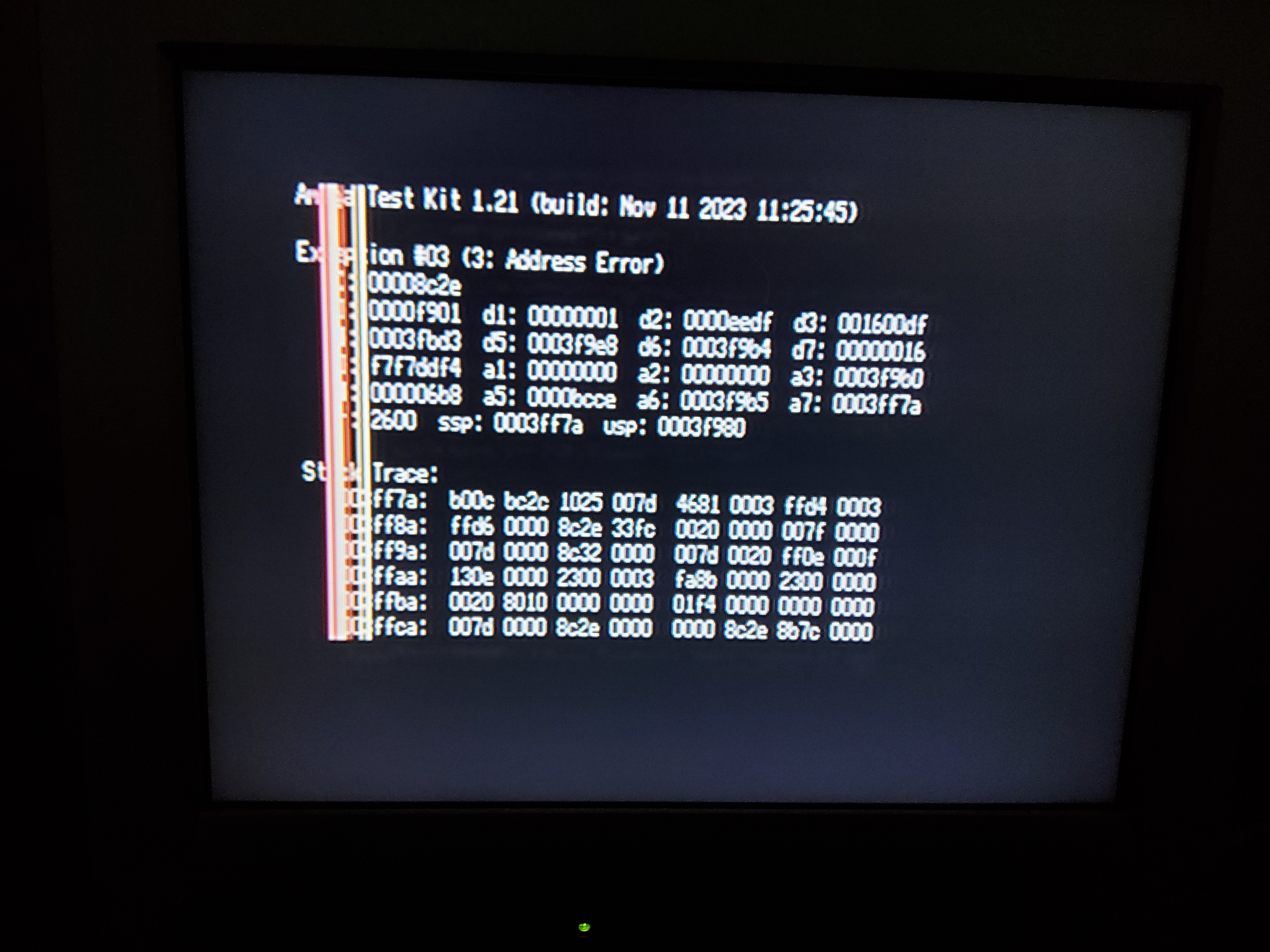

                              Sinon, toujours avec l’extension :
                              #192122
                                • Messages : 8090
                                C’est avec le test de la RAM que cela a planté ?
                                Essaye de remplacer ton vieux setpatch ( qui est celui du WB 3.0 ) par le plus récent en oubliant pas de renommer l’ancien ( répertoire c ).
                                https://aminet.net/package/util/boot/SetPatch_43.6b
                                Ensuite tu refais la même chose en bootant sans startup :
                                Setpatch
                                Assign ENV: RAM:
                                Loadwb
                                Et si cela freeze toujours, cela éliminera le souci software.
                                Vérifie aussi le répertoire WBStartup au cas où il y ait une  » merde  » de programme qui fiche le souk.

                                  Oui.
                                  Le WHDLoad ne se lance pas ça me donne une erreur au bout de quelques minutes. Seconde tentative, freeze après Loadwb !
                                  J’ai essayé de lancer le Tiny mais ça a freezé avant d’arriver sur la page d’accueil.

                                    Tu pourrais éventuellement faire le test ( de la RAM ) sur la machine qui fonctionne strictement dans les mêmes conditions pour voir si cela foire ( pour éliminer l’hypothèse d’un module RAM défectueux/bancal ) ?
                                    Parce que là, la question est de savoir si c’est un module RAM qui est +- HS ou bien quelque chose dans l’Amiga lui même. Je vais relire pour voir si c’est bien la même alimentation. :-p
