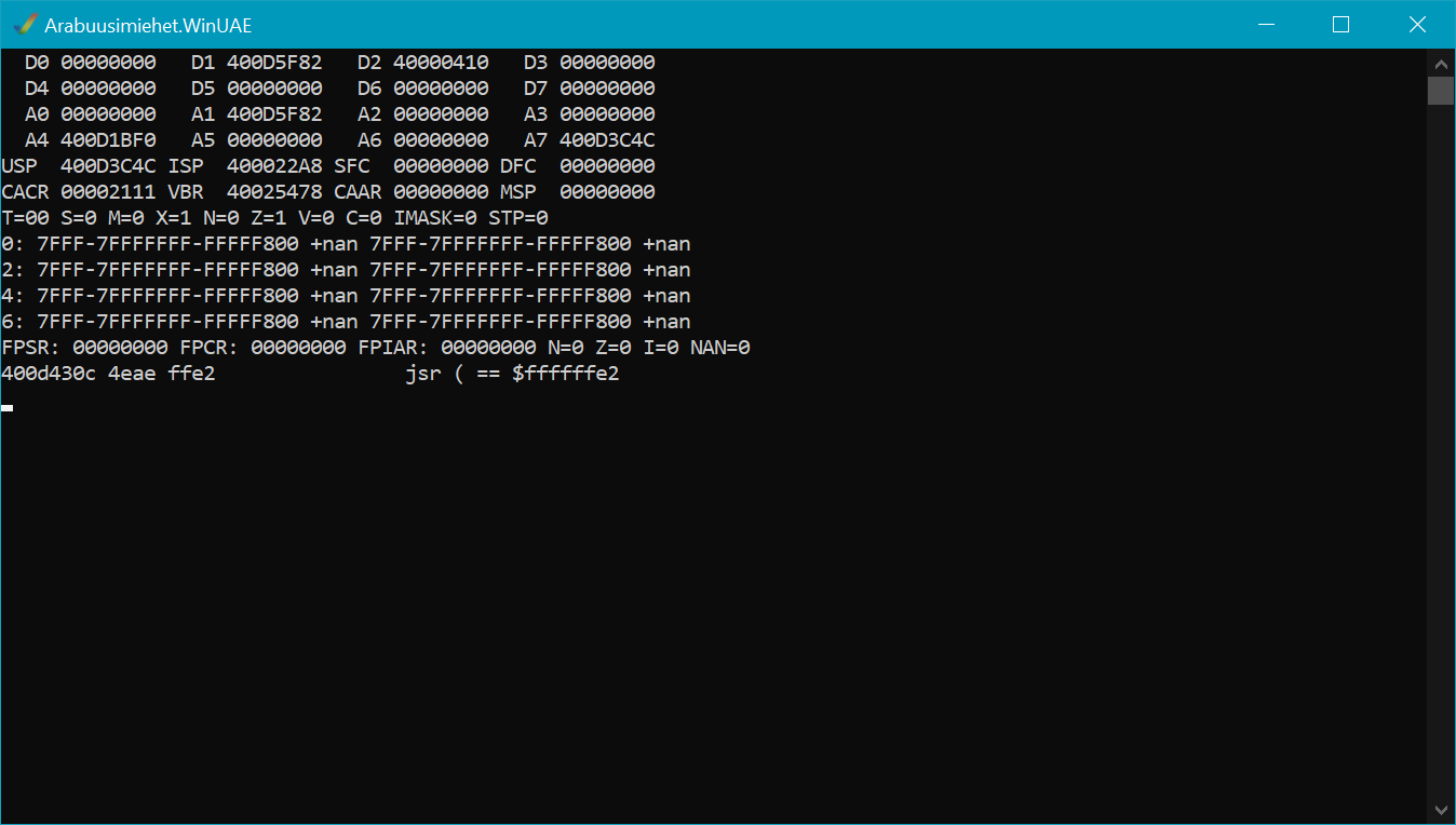

      Bonjour à tous :bye:
      Je reviens vers vous car j’ai un problème pour installer AmiNES en effet j’ai ce message d’erreur:
      J’ai lu la doc qui dit d’installer la librairie ASL chose que j’ai faite mais cela ne change rien l’installation se termine avec ce message :negative:
      Par contre l’émulateur se lance mais si je charge un jeu j’ai un écran blanc :unsure:
      Merci d’avance salutations :good:

    • #165733
        • Messages : 16751
        Déjà, AmiNES n’est pas fonctionnel, c’est une preview (v0.12). Donc il y apas grand chose qui fonctionne dedans. L’écran blanc est donc normal. C’était écrit dans la doc…

          • Messages : 418
          J’ai choisi ANES version 1.2 mais avec ma malchance habituelle pareil il ne fonctionne pas :rant:
          L’installation se passe bien mais au lancement le WB se bloque & je suis obligé de redémarrer :negative:
          L’émulation de la NES est si difficile sur Amiga ? :wacko:

            J’ai pris personellement toutes les captures d’écran. Et je n’ai eu aucun problème à l’installation et au lancement avec tous les émulateurs. Je pense que ton problème est ailleurs …

                Comme je te le disais, ton problème est ailleurs: soit des mauvaises librairies dans « Libs »  ou fichiers de commande dans le « C » ou soit un mauvais paramétrage de WinUAE.

                            Personne pour me répondre ??? J’ai ce message d’erreur :unsure:

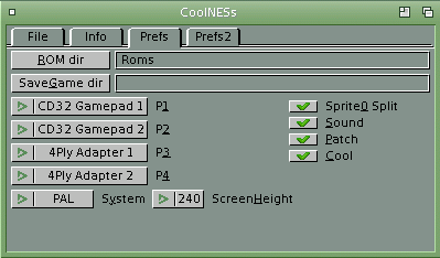

                              J’ai essayé CoolNES il fonctionne mais je n’ai pas de son ?! J’ai dit quelque chose de travers pour que plus personne me réponde ?

                                • Messages : 16751
                                Alors pour le son dans CoolNes, il y a une astuce, mais c’est pour les utilisateurs connaissant bien l’amigaos, c’est assez ardu: Il faut cocher « Sound » dans l’onglet prefs.

                                Sebiohazard
                                  • Messages : 418
                                  Je ne suis pas un génie de l’informatique mais j’ai vu cette option & évidemment que je l’ai coché :whistle:
                                  Cela n’a rien changé…

                                    • Messages : 16751
                                    Même avec le jeu Test que j’ai mis dans le WHDLG ? (histoire d’avoir une base commune, car cela peut varier selon le jeu).
