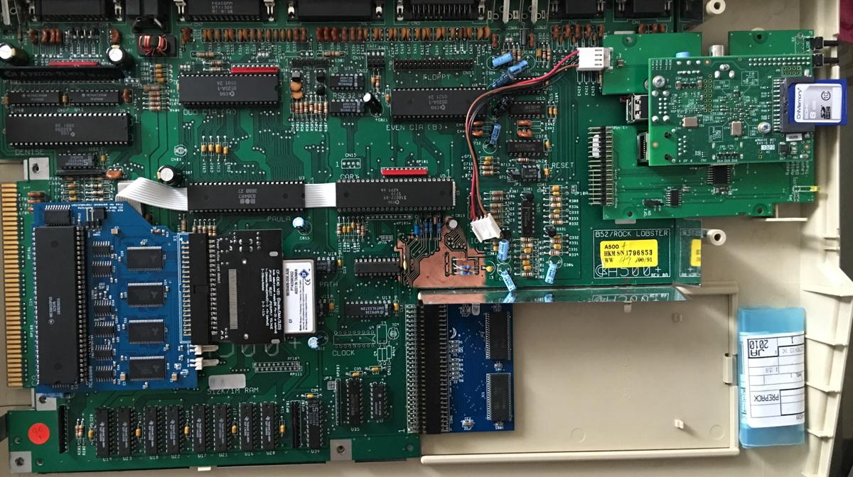

                Bon ben ça marche (après quelques modifs). La version de test tourne plutôt pas mal.
                J’ai fait une petite vidéo : https://youtu.be/Fd9ntK5FTYw
                (notez que mon A600 n’a pas de clavier ;-)
                Retrogamer diver

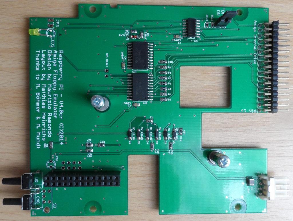

                                  Ce fil me rappel que j’ai aussi assemblé cet emulateur de D7 version PI….
                                  Le voici en cours d’assemblage :
                                  Cela fonctionne pas trop mal et le sélecteur est vraiment bien.
                                  C’est dommage que le projet ai été abandonné…
                                  #51099
                                  didifart
                                    • Messages : 117
                                    Ah pas mal, ton layout est un peu différent et surtout avec des CMS.
                                    Je vois que tu as du avoir sur le site a1k ?
                                    Oui, c’est vraiment dommage que l’auteur ait arrêté et n’a jamais donné les sources.
                                    Il existe une version avec un sélecteur rotatif et écran déporté (R-pi vidéo).
                                    Je vais essayer de voir de ce côté aussi.
                                    Aurais-tu les infos sur ta version (fichier gerber et schéma) ?
                                    Et oui, c’est mieux qu’un Gotek, beaucoup plus simple d’emploi.
                                    Merci
                                    Retrogamer diver
