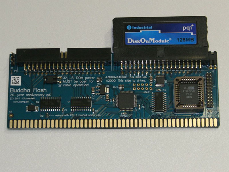

                Si j ai bien compris ,il faut avoir le jumper J3 ouvert si on utilise un HD sur le port IDE1 et J2 fermé avec la DOM sur le port 2.(sinon les 2 jumpers ouvert si on utilise les 2 port IDE avec des HD,lecteur CD).
                Au fait on ferme le jumper J2 si la DOM est en IDE1 et on ferme J3 si la DOM est en IDE2( comme livré le jumper J3 est fermé car la DOM est en IDE2)
                C est bien sa?
                #19312
                  • Messages : 7316
                  C’est ce que semble dire la notice oui. Fermé avec un DOM ouvert avec un cable ide et un disque au bout.  :yes:

                    Je n’ai pas eu le temps de jouer avec, mais la Buddha est livrée avec une DOM avec un WB 3.1 dessus. Boot ultrarapide.
                    Elle est vendue pour rajouter 4 ports IDE, mais elle possède que 2 ports physique IDE.
                    Donc pour avoir les 4 disques HD ou CF, il faut monter la DOM qui possède une connectivité FEMELLE sur une nappe double ports IDE et utilisé un adaptateur FEMELLE/MALE.. pas terrible je trouve.
                    Ou alors, on laisse comme ca, mais ca ne laisse que 2 ports IDE sur le 2eme connecteur IDE de la Budddha.
                    Vous avez fait comment?
                    Francois.
