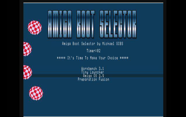

                Je suis fan d’AmigaBootSelector 1.
                Je l’utilise depuis pas mal de temps et aujourd’hui j’ai voulu rafraîchir mon AmigaOS pour passer du 3.1 vers le 3.9.
                Malheureusement,  lorsque je démarre le système depuis AmigaBootSelector, le processus démarré et avant d’arriver sur le Workbench, l’ordi reboote et c’est reparti pour un tour.
                Y a t il quelqu’un qui aurait une idée de ce qu’il se passe?
                Sans AmigaBootSelector, l’OS3.9 fonctionne correctement.
                Je n’ai aucune envie de me priver d’AmigaBootSelector.
                Merci par avance.

                    gibs
                      • Messages : 978
                      Effectivement les fichiers ne sont pas compatible avec la première version. Il faut les renommer .
                      J’avais fait une vidéo tuto il me semble et zarnal un tuto sur ce site.  :good:

                      #24990
                      Sergius
                        • Messages : 26
                        Merci gibs.
                        Edit: top le thème Classic-boys
                        Je restais sur abs1 par ce que le look du 2 ne me plaisait pas, mais là avec ce thème, plus de raisons de ne pas mettre à jour.
