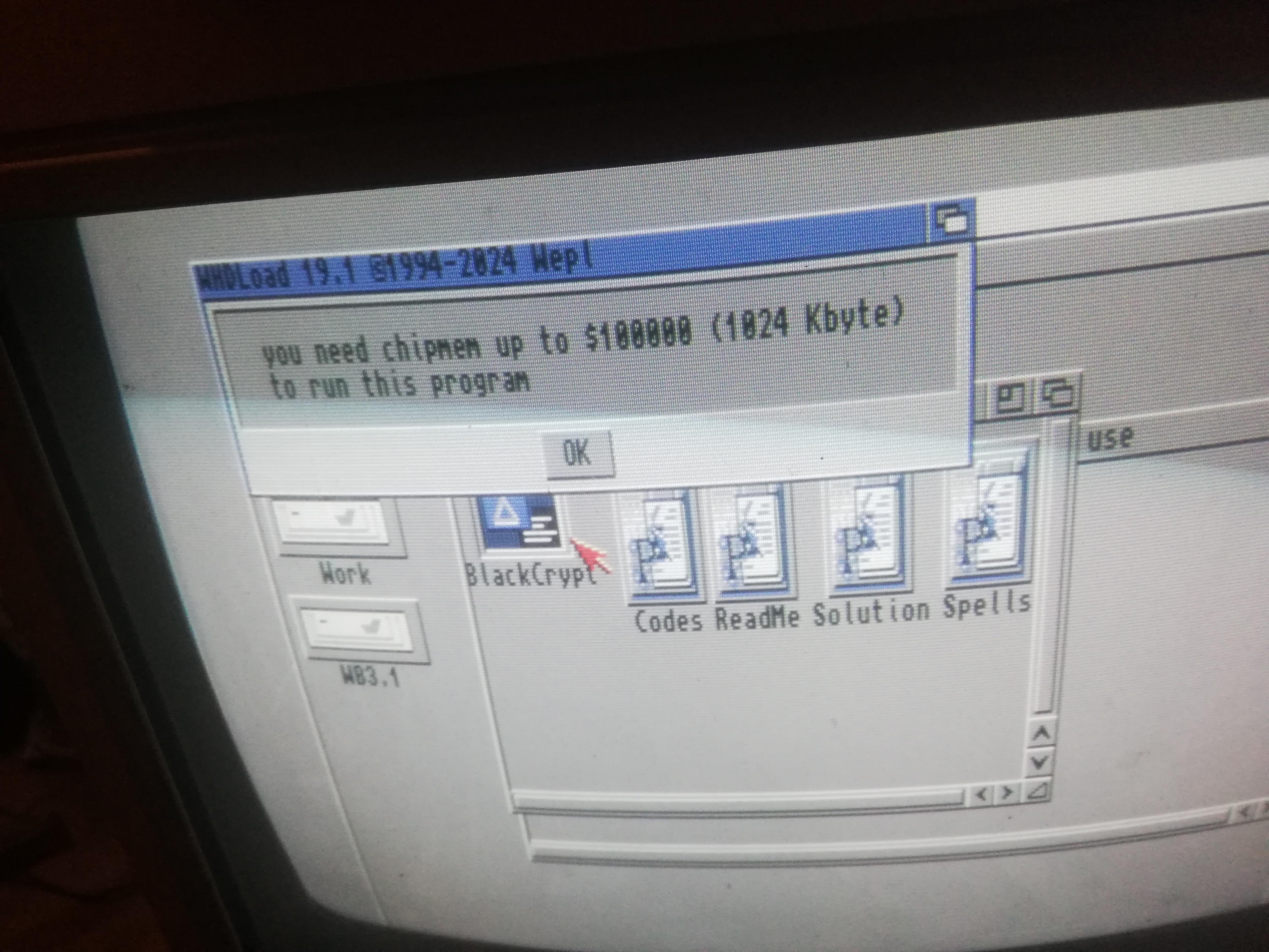

                    J’ai encore un souci concernant les jeux, notamment Black Crypt. Quand je le lance, un message indique un problème de mémoire. Pourtant, j’ai activé les 8 Mo de mémoire sur mon ACA500Plus. Est-ce lié au fait que Workbench 3.2 consomme trop de mémoire ? Dungeon Master se lance sans problème, et je pense que c’est un jeu qui nécessite aussi une extension mémoire.
                      Active le RAD en appuyant sur R pour gagner un maximum de RAM.

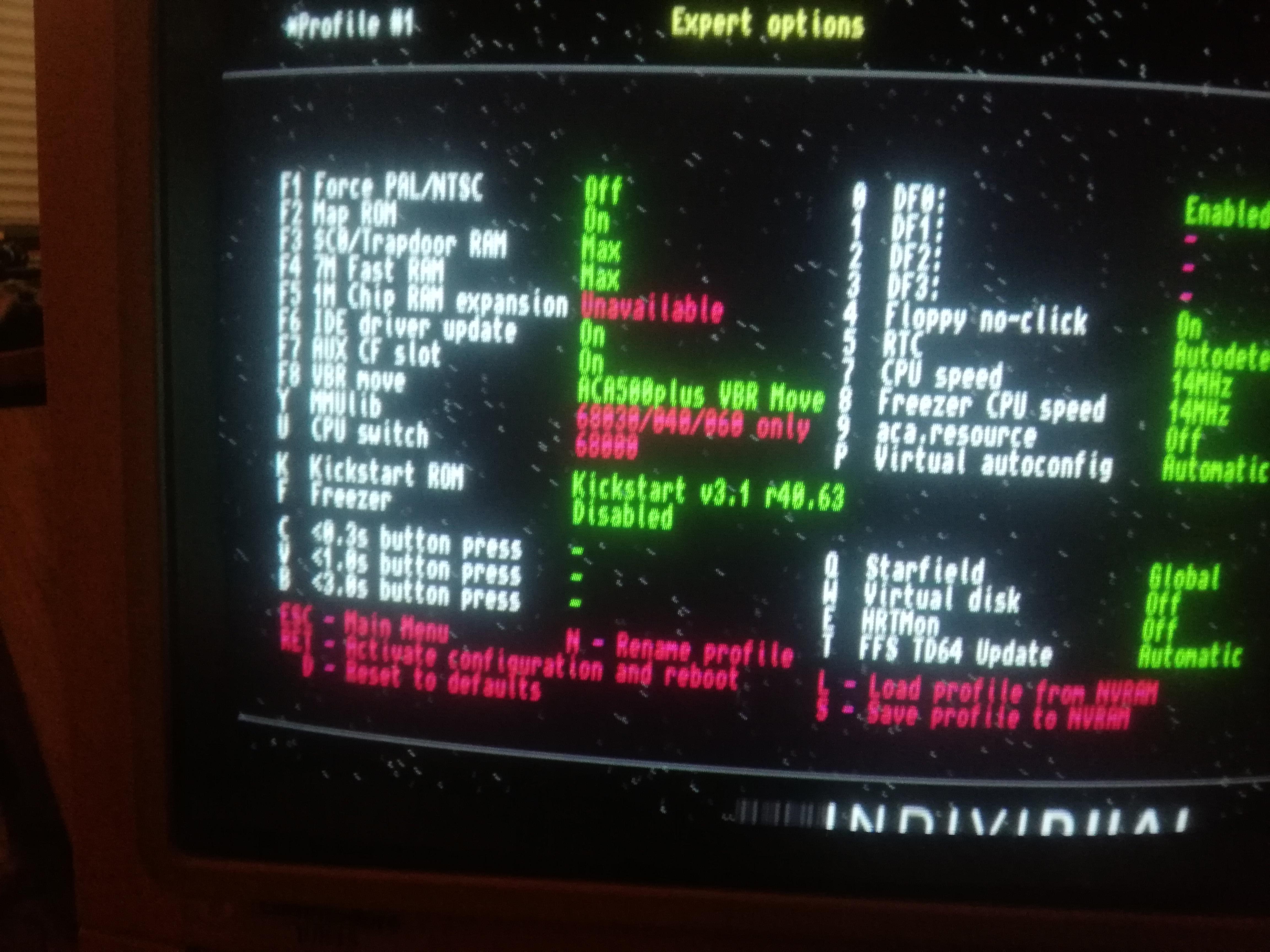

                          Voici ma config aca500 plus, lorsque je charge la config et l erreur quand je lance blackcrypt

                              Les disques de + de 4Go sont très bien gérés nativement en 3.2.
                              Concernant les icônes, tu peux, sous certaines conditions les envoyer en Fast. Cela consommera autant de mémoire mais néanmoins la Chip sera préservée.
                              Comme l’indique @aRes, cela peut beaucoup consommer niveau RAM.
                              Quant à l’erreur pour BlackCrypt, elle indique clairement qu’il faut 1 Mo de Chip pour le lancer ( A500+, A600, A1200 ). En tout cas pour cette version WHDLoad. :unsure:
                              Le A500 std et non modifié ne dispose que de 512K de Chip. Je suppose que ta machine n’est pas modifiée ?
                              J’ai bien compris que tu avais un 500+ défectueux.
                              #192353

                                  J’avais cru comprendre qu’avec l’ACA500plus, je pouvais ajouter de la mémoire et en avoir en quantité suffisante.
                                  Sinon, je possède une Rev.6 avec la possibilité d’y souder de la mémoire Fast. Mon FAT AGNUS 8372 étant censé la gérer normalement, je pourrais donc faire la modification. Cependant, je préférais laisser cette configuration intacte et utiliser l’ACA500plus en attendant de réparer mon Amiga 500+.
                                  #192359
                                    • Messages : 1675
                                    @Niark,
                                    Si je ne dis pas de bêtises, tu peux si tu as une extension de 512ko basculer ces 512ko dans les 512ko de la carte mère avec l’ACA500plus. Cela résoudrait-il ton soucis ?
