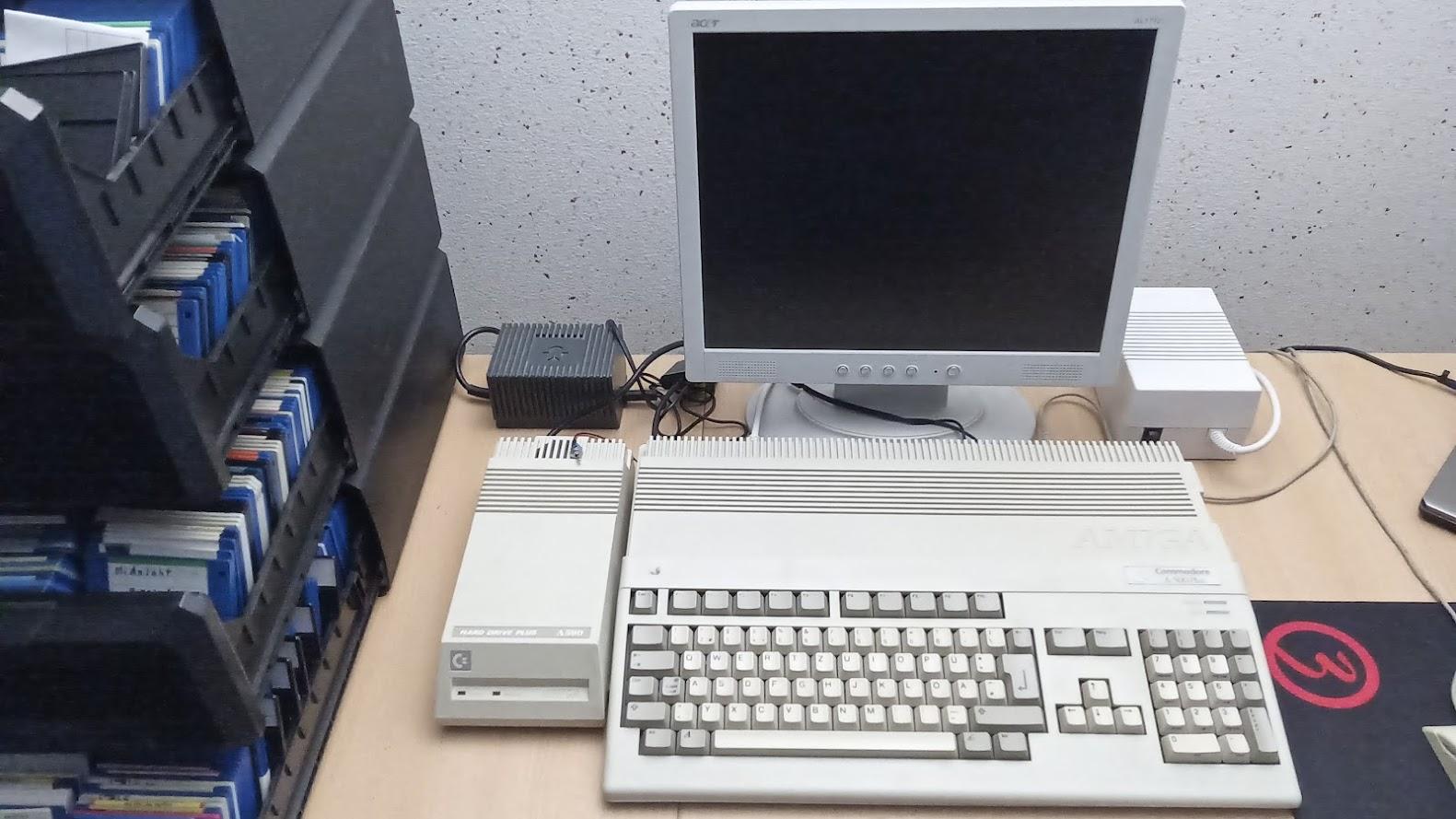

      Bonjour à tous. Je vous présente un projet qui me trotte en tête de longue date et auquel je m’attelle enfin. Me remonter un A-500 Plus en mode oldschool mais le old school premium de 89/90, celui qui nous faisait rêver sur les pages glacées des magasines mais qui était totalement inabordable pour nous jeunes ados. Le but étant de me refaire une petite config dédiée principalement au code asm.
      Je repart donc d’un 500 Plus tout propre recapé avec tout les ics remontés sur supports. La première étape est de le déséquiper car il était jusque là monté avec une carte Vampire V2. Après avoir retrouvé son 68000 (rangé dans la boite de la vampire … mais il fallait encore le chercher au bon endroit) je lui ai installé un kit RGB2HDMI pour pouvoir avoir un affichage sur un 4/3 LCD via un convertisseur VGA. L’affichage repartira probablement sur un 1084 pour être raccord avec le projet mais mes écrans à tubes étants tous ko à l’instant T cette option me permet d’avancer sur ma config avec un affichage propre et non déformé.
      Pour le moment mis à part le RGB2HDMI sa seule extension est une carte ventrale d’1MB de chip. C’est une carte moderne et efficace mais bien que cela n’ai aucun intérêt technique j’espère trouver une carte A501Plus d’époque pour la remplacer.
      Je dois également changer la ROM pour revenir à une 2.04 d’origine car en l’état il a une ROM 2.05 qui doit provenir d’un 600.

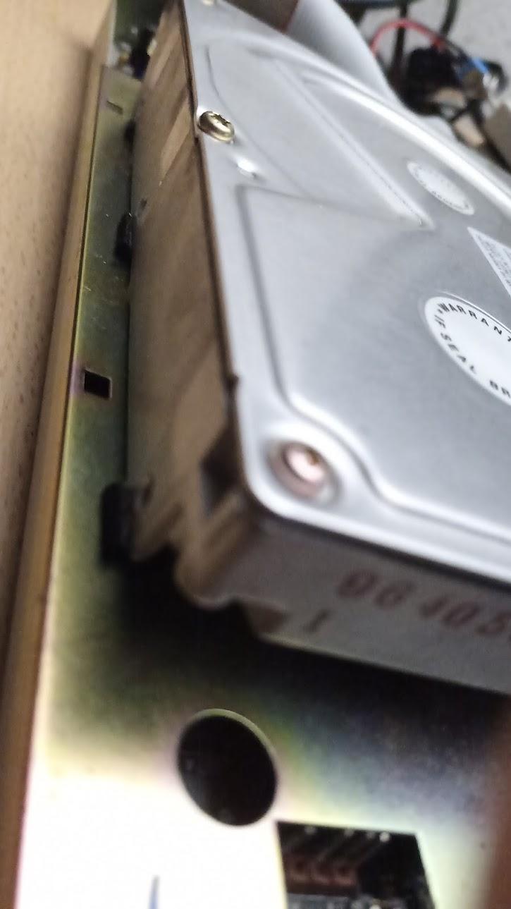

          Concernant le 590 j’ai ajouté des petits tampons sous les points d’appuis du disque dur pour limiter un tout petit peu le bruit du à la propagation de la vibration :
          Et c’est tout concernant ce boitier A 590 … Pour le moment en tout cas, car il est temps de bricoler un peu autre chose.

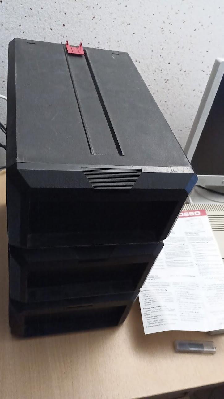

          En fouillant dans mes stock j’ai retrouvé un kit d’assemblage POSO Media Box jamais monté :
          Une boite, deux boites, trois boites …
          Et de quatre …
          Voilà de quoi nourrir ce petit 500 Plus et se mettre dans une ambiance fin 80 :heart: … Bon après il faudrait que je me trouve encore un petit paquet de boites POSO pour réunir toute mes disquettes Amiga… :scratch:

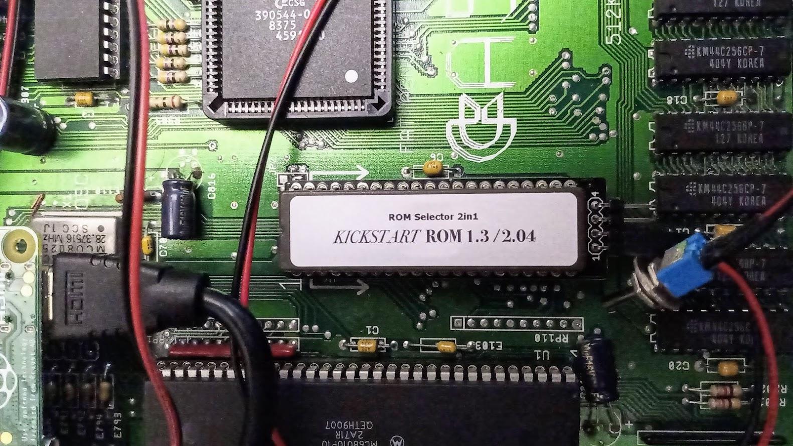

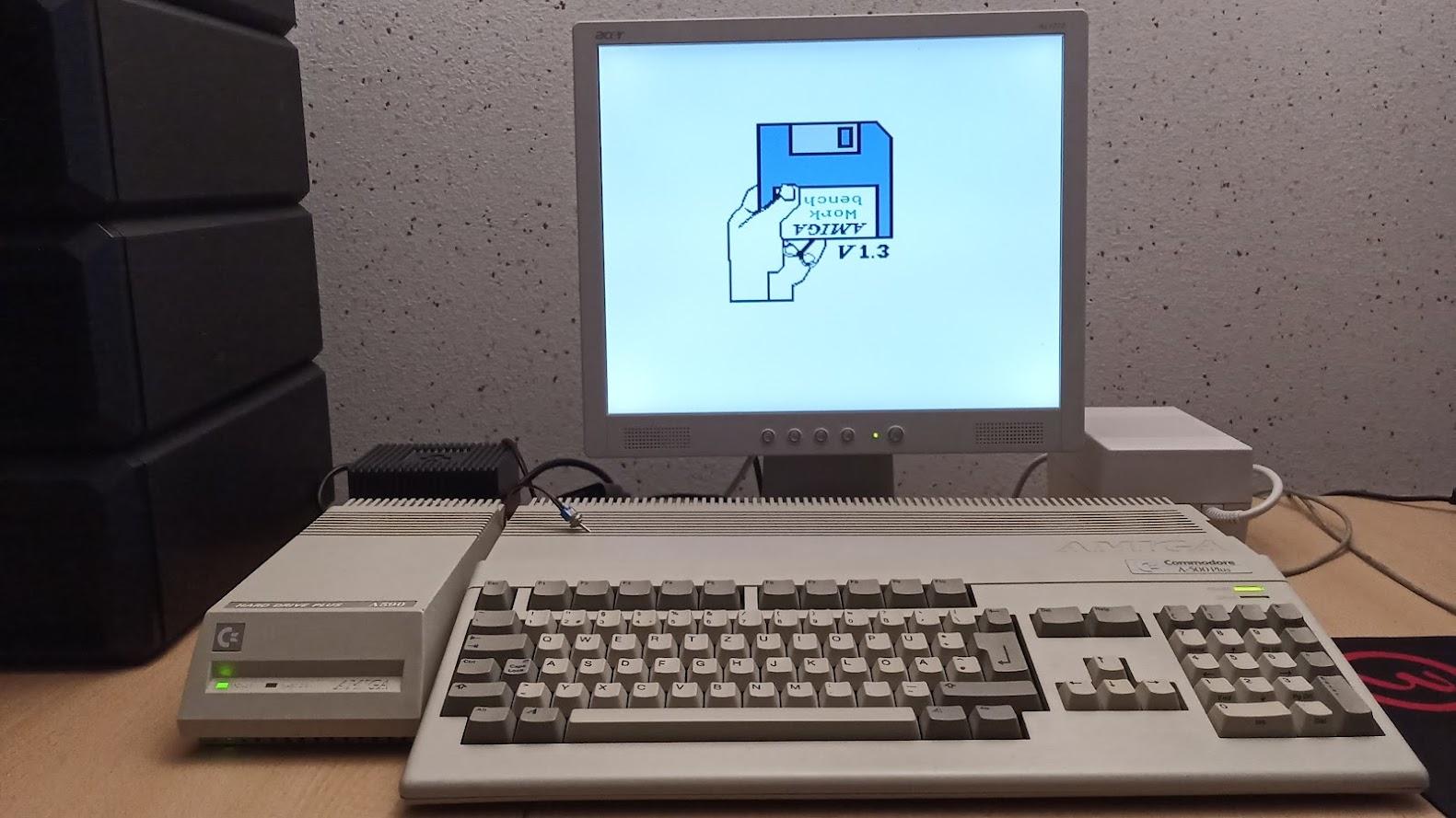

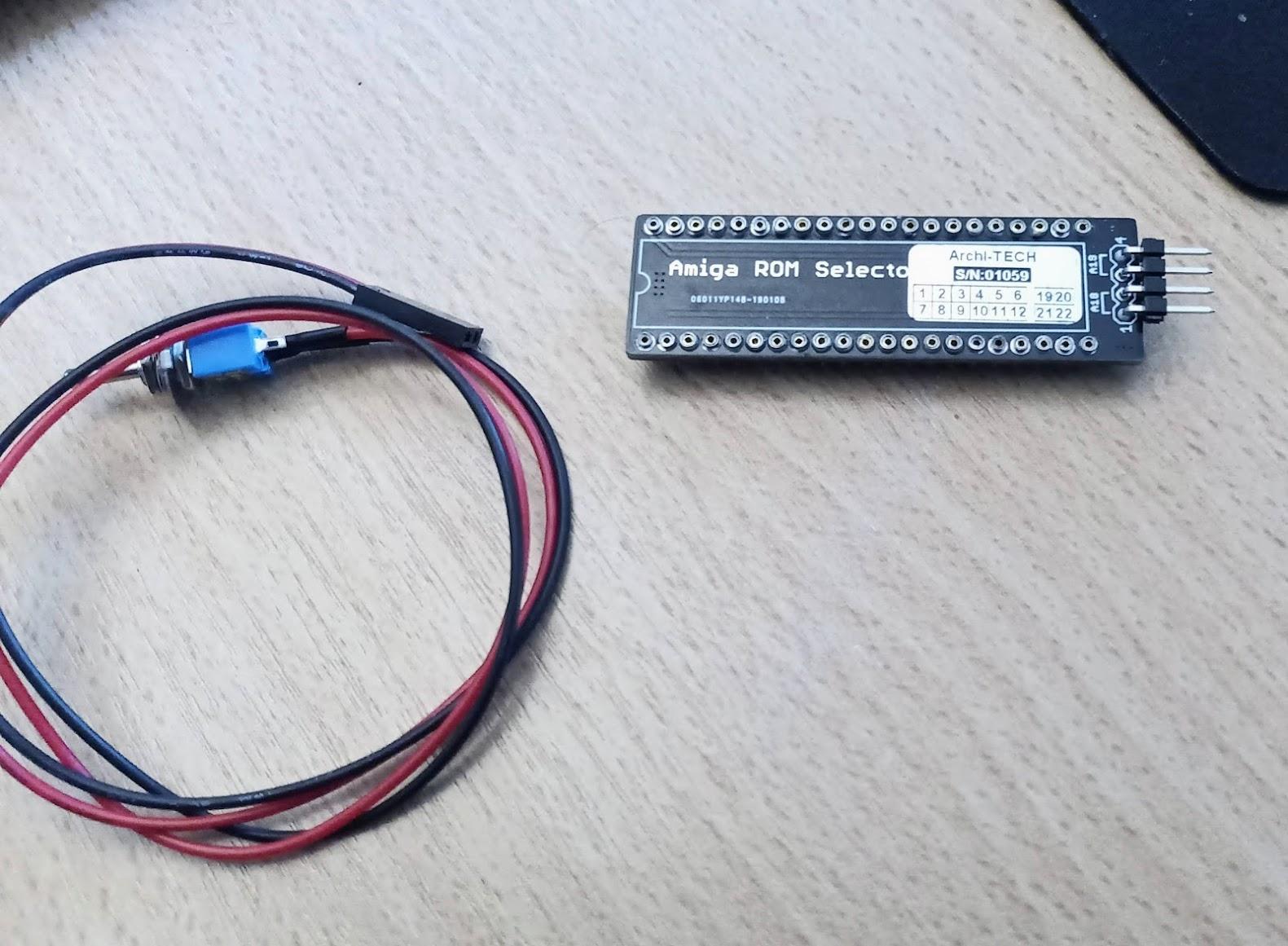

          Maintenant attaquons nous à un autre problème, la ROM. Pour être au top il me faut une double ROM 1.3 pour les softs les plus anciens et 2.04 qui est la ROM d’origine d’un 500Plus. Plutôt que d’aller récupérer des roms sur internet potentiellement à moitié bricolées, on va faire ca à la main …

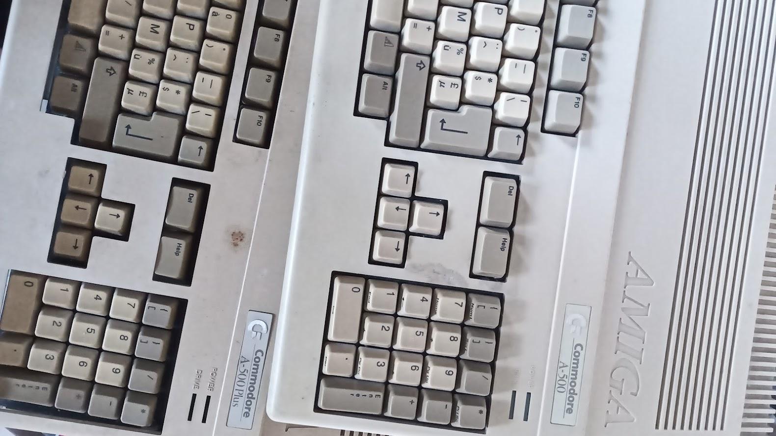

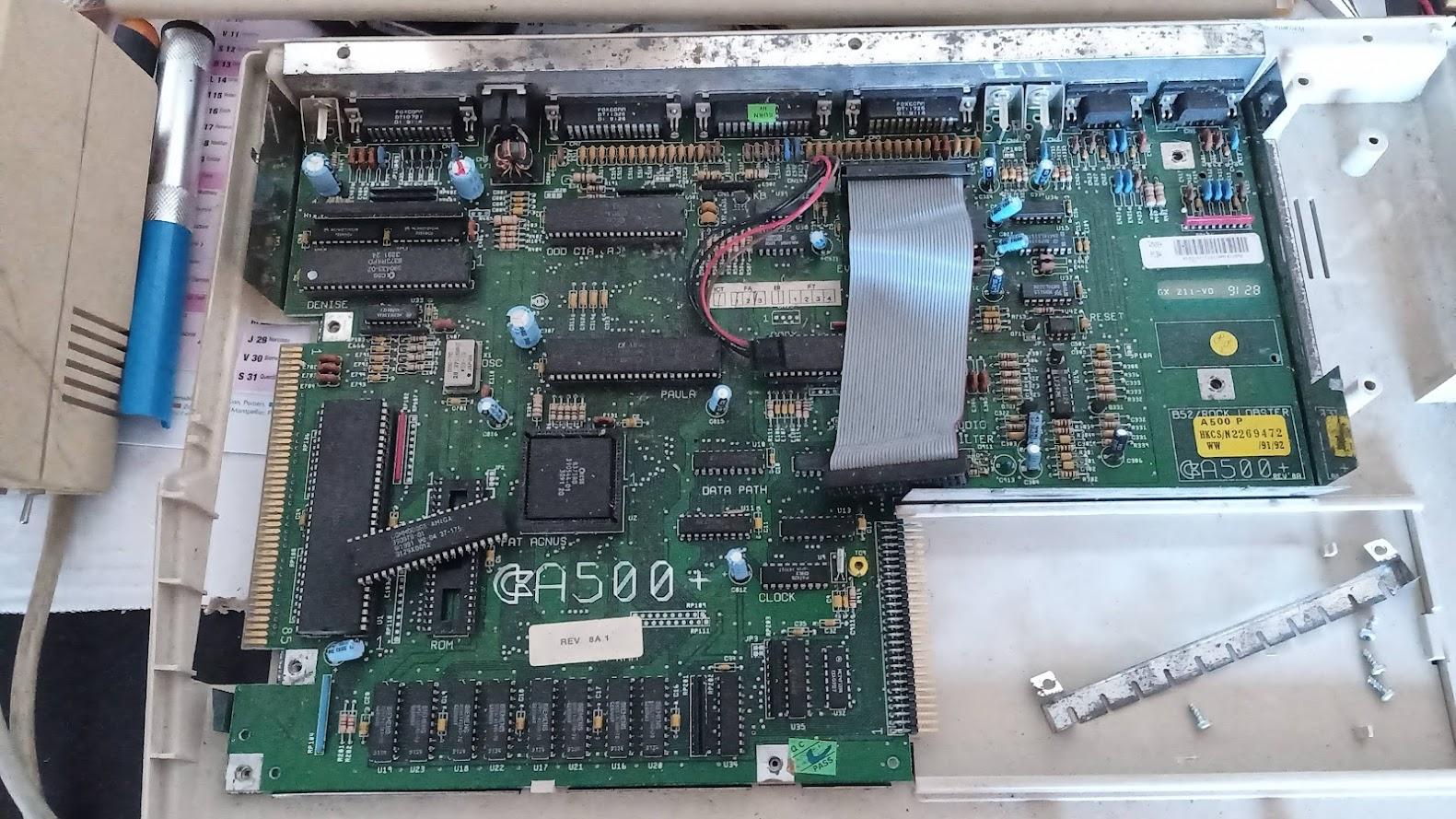

          Je remonte de ma « réserve » un 500 1.3 et une épave de 500 Plus en 2.04.
          Je démonte les roms de ces deux machines …
          Pour en faire une copie parfaite; Une fois concaténées en un seul gros fichier plus qu’à « les bruler » dans une grosse eprom.
          Et grâce au petit kit suivant … (Ca sera dispo sur la boutique ces jours ci pour ceux que ca intéresse)
          Voilà deux Kickstart fraichements extraits d’un 500 et d’un 500 Plus cohabitants dans une seule et même rom :
          Switch vers le haut le 500 Plus démarre en Kick 1.3 :

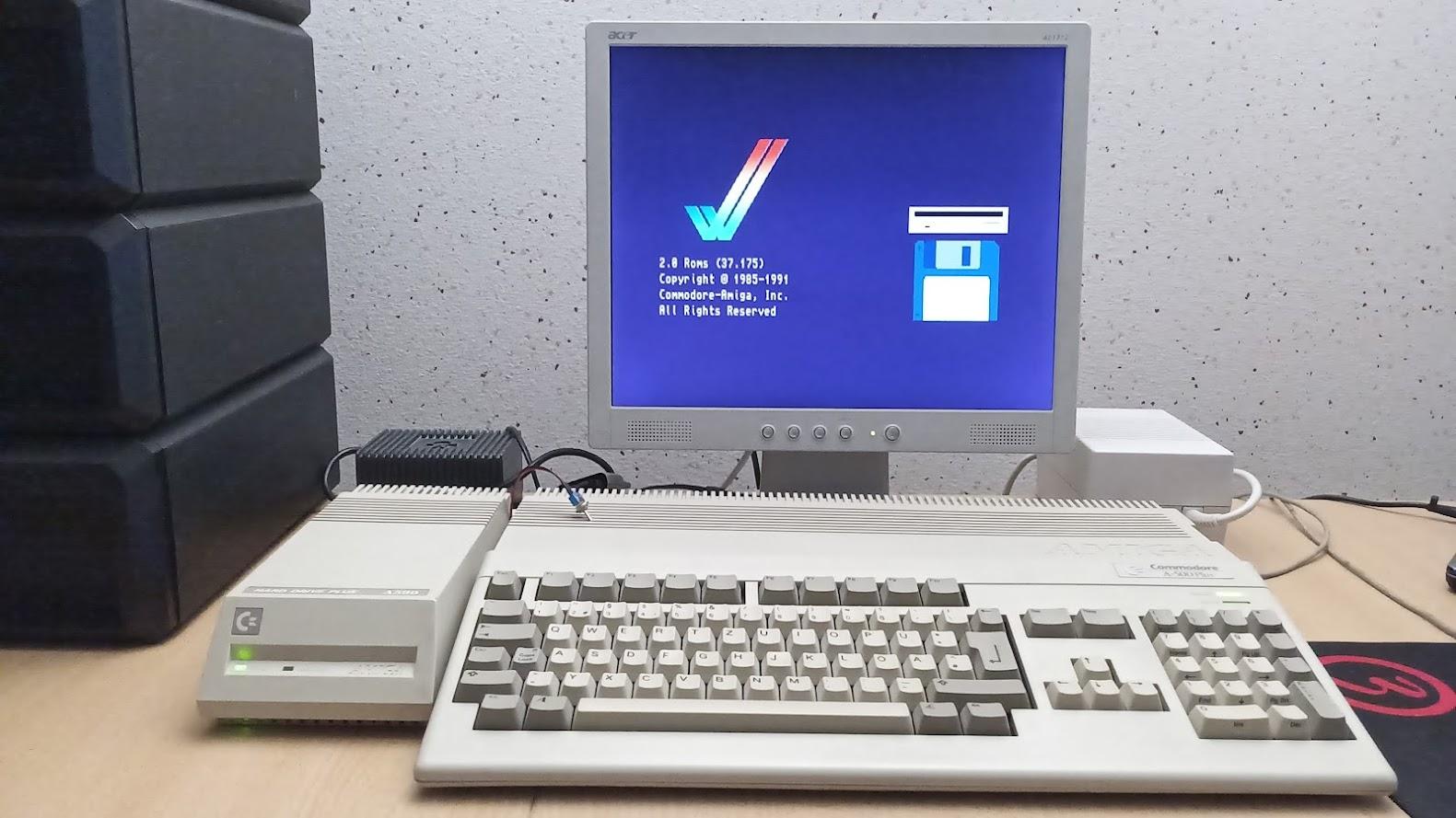

          Switch vers le bas le 500 Plus démarre en Kick 2.04 :

            Pour ton commutateur de ROM, ça me rappelle le 500 Plus que j’avais testé d’un collègue qui avait les deux ROM et que l’on commutées avec un interrupteur. Il avait pris ça car la version par appuis sur certaines touches du clavier, donc sans éteindre la machine, était trop chère.
