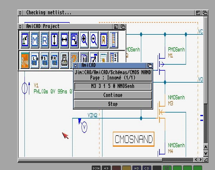

                Bon, je remonte un peut mon sujet car je patauge :-)
                Faire un schémas c’est bon, par contre pour générer la netlis cela ne fonctionne pas !
                Même sur les fichiers fournis avec !
                J’ai toujours une erreur de commande AREXX sur la fonction « READTEXT ».
                Il semble que se soit tous les script qui utilise cettefonction qui plante.
                @zarnal et @aladin il semble que vous avez eu ce logiciel, l’avez vous toujours ?
                (vous avez fait un post dessus en 2018 pour l’installation ;-) )

                    Comme dit dans mon, message plus haut, c’est les script qui utilise la fonction READTEXT qui plante, soit cette fonction est mal utilisé soit elle viens d’un autre truc, je ne sais pas

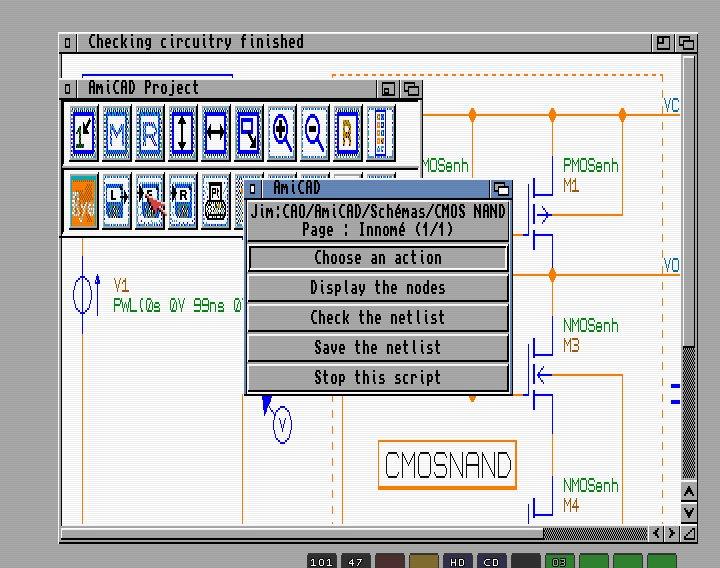

                          Et comment je fais cette netlist ? J’ai plusieurs possibilités dans  » Macros  » :  » Afficher/chercher Netlist  » et  » sauver netlist  » et dans les deux cas cela fonctionne en 3.2.3.

                              Je regarderai demain. Mon installation de Spice semble douteuse, cela m’envoie sur la version demandant FPU lors de la simulation alors que j’ai installé la version 000 initialement. Cela ne doit pas aller le chercher dans le bon répertoire.
                              Je tenterai de reproduire ta vidéo. :-p   Je ne vais plus avoir le temps de me concentrer dessus ce soir. :unsure:

                                  Quelques premiers tests infructueux avec des erreurs ( ligne 39 et/ou 44, au moins avec l’un des exemples ).
                                  Je m’y prends peut être comme un manche ?
                                  Le pire étant lorsque je tente d’importer une Netlist sous AmiPCB, je me retrouve avec un  » bad file format  » ( fichier en .cir )… :wacko: :unsure:
                                  Et lorsque j’essaye d’exporter vers AmiPCB, il me déclare  que la netlist n’a pas été crée alors que je viens de la créer et de la sauvegarder. :rant: :rant: :rant: :unsure:
                                  Quelques explications supplémentaires seraient les bienvenues n’ayant jamais utilisé ce programme auparavant. :-p
                                    Des erreurs de script ?
                                    Bas je pense que justement c’est le problème des erreurs qui fait que cela ne fonctionne pas.
                                    Si tu regard les script ce ligne tu tombe sur la fonction READTEXT
                                    je pense qu’elle n’est pas complète donc cela ne fonctionne pas
                                    Ensuite je m’y prend peut être mal, mais dans la doc c’est ce qui est dit de faire ;-)
