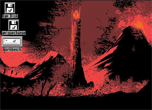

      Je rencontre un comportement étrange sous WIN-UAE (pas encore testé sur mon A600). concernant l’affichage d’une image IFF de 640*256 en RGB 8 couleurs.
      Testé sur un WB 3.1 classique et un WB 3.2.1 en PAL haute résolution 8 couleurs :
      le rendu sur le workbench 3.1 :
      mordor WB 3.1

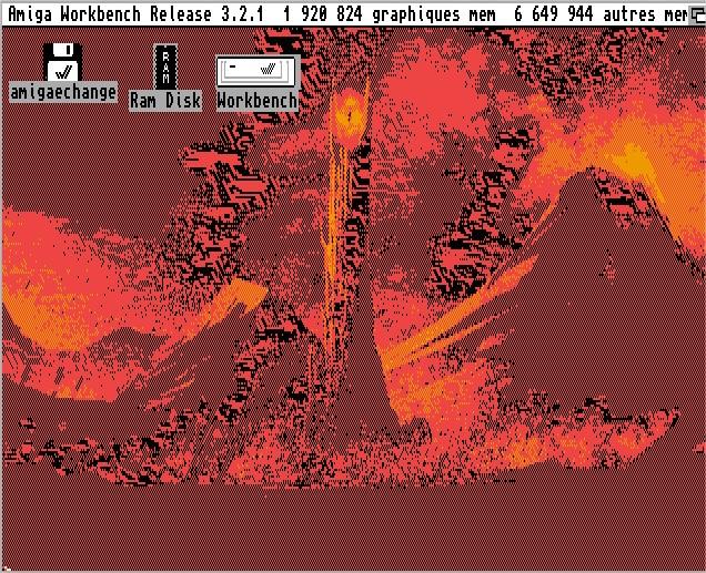

      La même image avec la même résolution sous le workbench 3.2.1 :
      mordor wb 3.2.1
      Le workbench 3.2.1 essai d’afficher différemment les images ???
      à noter que l’image est affiché comme sur le WB 3.1 si je passe le WB 3.2.1 en 16 couleurs, bug du mode 8 couleurs ???

                                  Oui effectivement quand on augmente le nombres de couleurs on étend la palette et du coup l’image est bien affichée avec les bonnes couleurs mais pourquoi en WB 3.1 et WB 3.2.1 l’image n’a pas la même attribution de couleurs alors que la palette entre les deux WB est identique…
