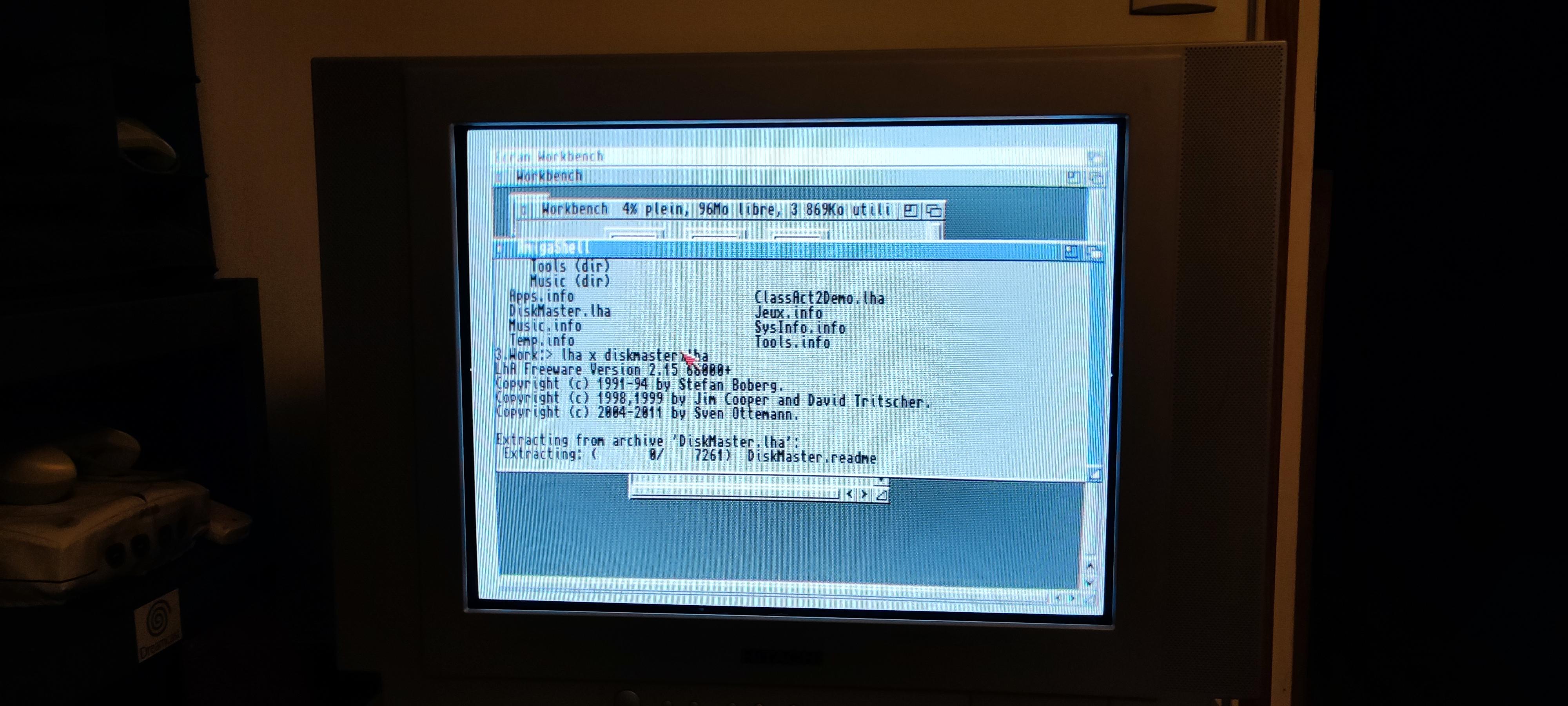

mon amiga 600 se plante totalement quand je tente de décompresser une archive LHA
le WB 3.1 est installé sur une CF
j’ai essayé avec le binaire situé dans le C:, ainsi que celui fourni sur Aminet sans succèsla compression fonctionne bien, le listing du contenu de l’archive aussi mais dès que je veux le tester ou le décompresser, la machine se plante complètement;
et cela quelle que soit l’archive (que je l’ai créée quelques instants avant ou DL depuis le net)

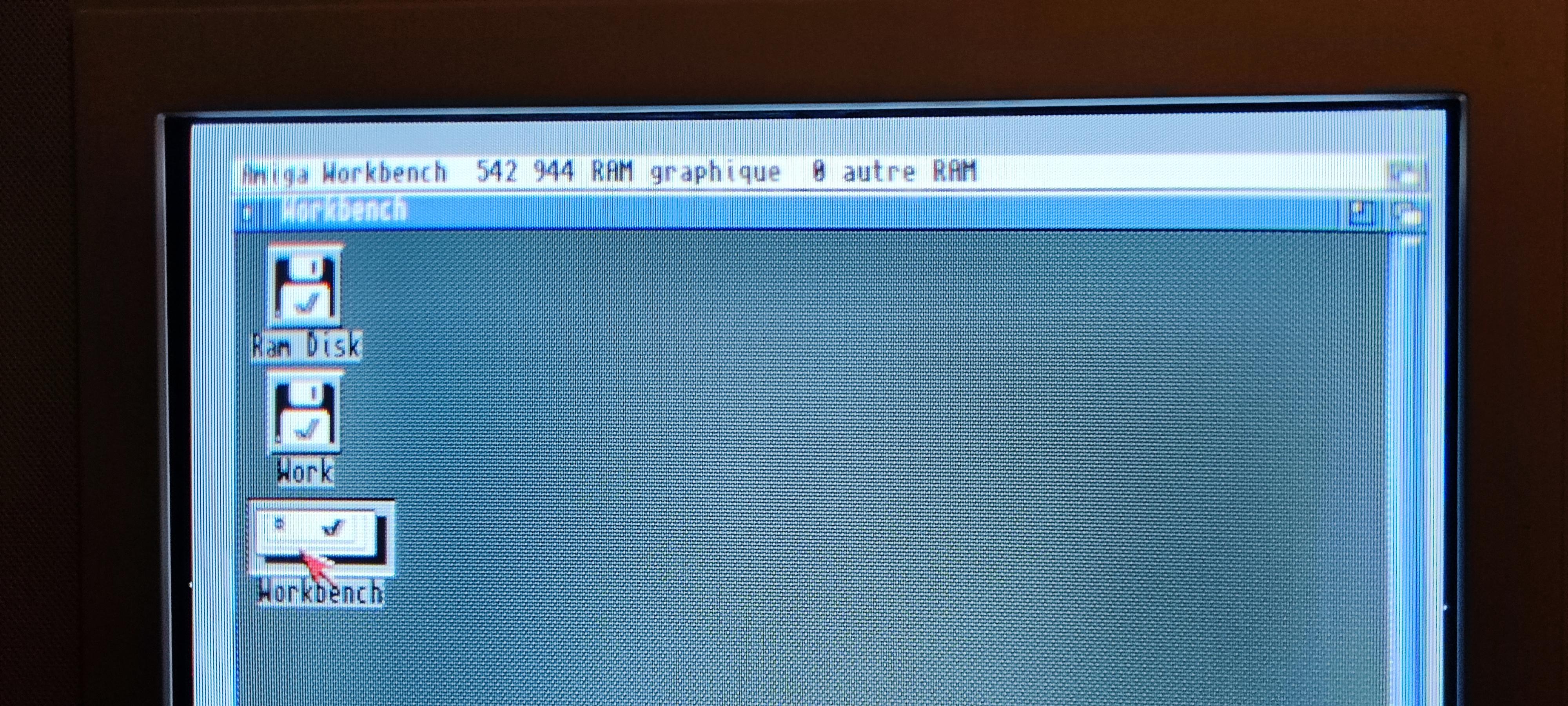

Quand tu a lancer ton workbench il te reste combien de mémoire (marqué en haut) ?

une fois le WB lancé, il reste 542 944 ko

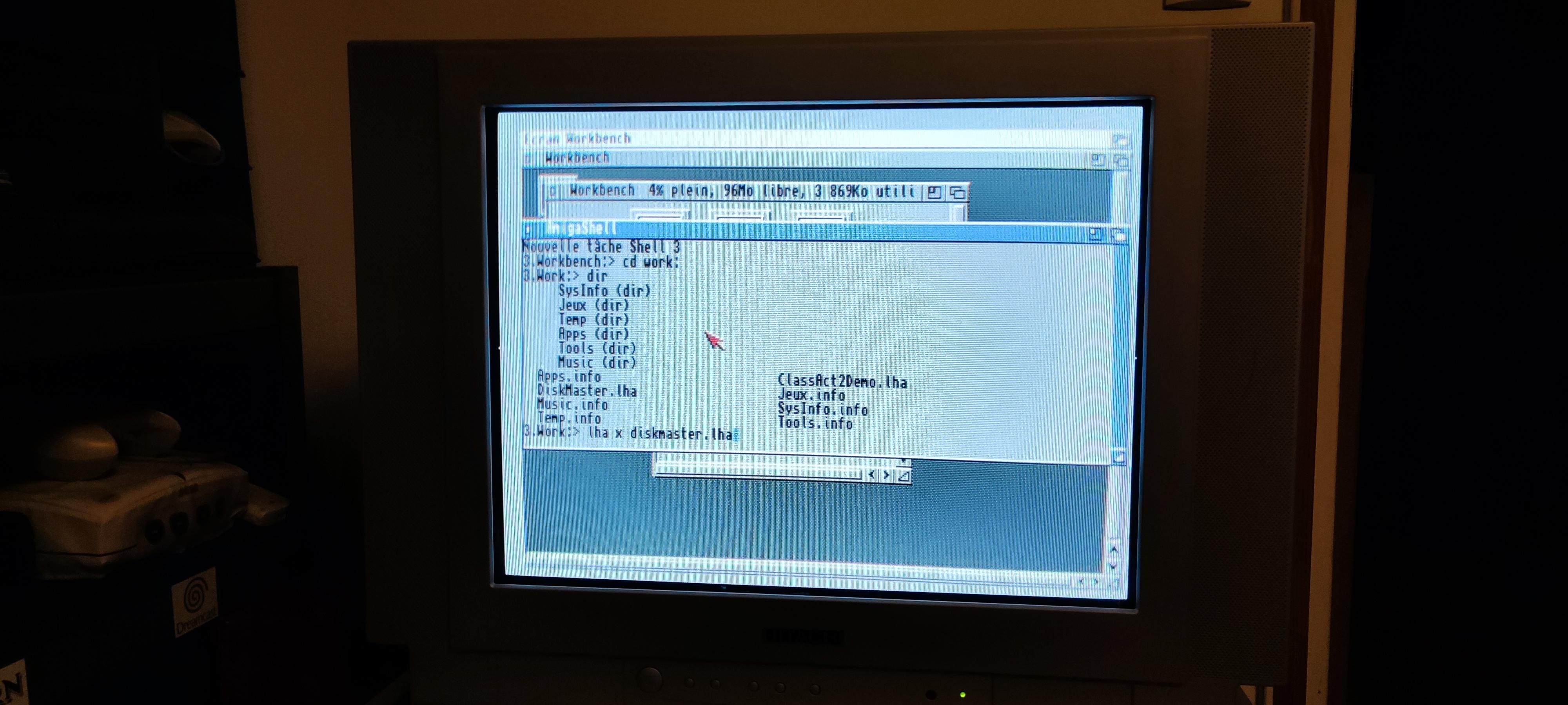

la commande que je tape
à partir de ce moment, la machine se freeze puis reboot
pour finir sur ce magnifique message :-D

Bonjour VFX1Master, Peux tu nous indiquer exactement la commande que tu exécute pour la décompression ? Confirmes tu avoir suffisamment de place a la destination pour décompresser l’archive? As tu essayer de faire exactement la même chose dans un émulateur sur une configuration Amiga 600 identique à la tienne ? Si oui quel est le résultat ?
comme mentionné plus haut, j’ai utilisé :
lha x diskmaster.lha
pour ce qui est de l’espace dispo, c’est un WB fraichement installé sur une CF, il y en a plus qu’il n’en faut
je n’ai pas encore essayé avec un émulateur mais une archive (DiskMaster) que je devine très populaire et récupérée Aminet ne doit pas poser de soucis à mon avis
mais je testerai à l’occasion avec FS-UAEAmiga 600 - ROM 1.3/3.1 - WB 3.1 sur CF

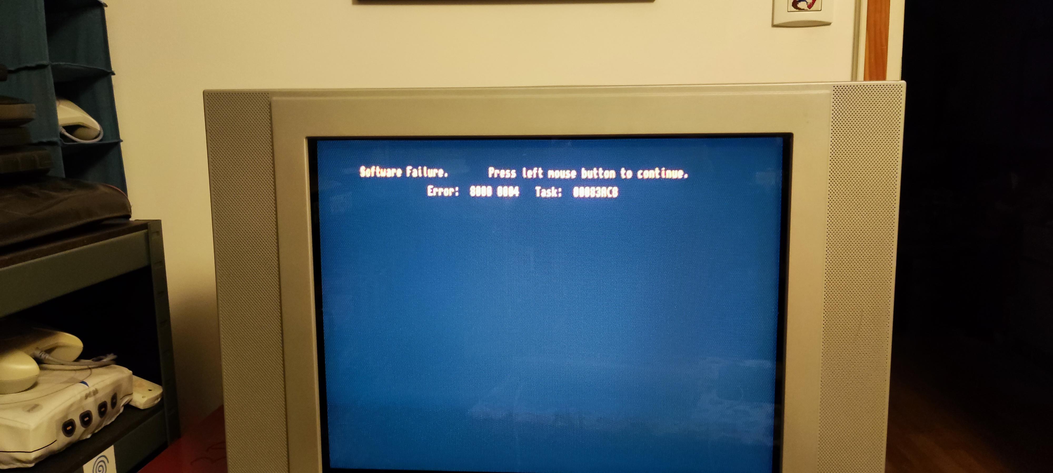

22 novembre 2022 à 0 h 02 min #152143slack
- Level 7
- Messages : 465
Le software filtre est un guru : la machine a planté. Ton image n’est pas net. Si le code a gauche est 8000 0004, cela signifie que le processeur a rencontré une instruction illégale. Donc le code d’un programme a été modifié.
Le problème peut être matériel ou logiciel.

22 novembre 2022 à 21 h 11 min #152197VFX1Master
- Level 0 - Newbie
- Messages : 8
désolé pour la qualité de l’image
oui le code est bien 8000 0004
je suspecte un virus …
