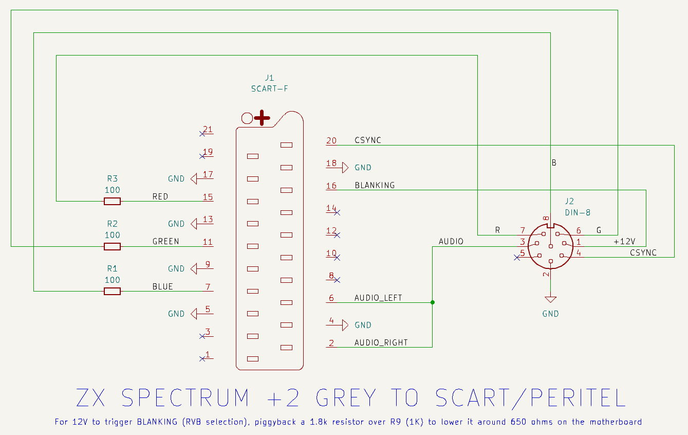

      Déjà pour le connecter à une TV péritel :
      ZX SPECTRUM +2 cordon PERITEL
      Pour que la sélection du mode RGB fonctionne au moyen de la broche BLANKING sans devoir aller chercher une source de tension ailleurs, il est nécessaire de réduire la résistance R9 sur la carte mère pour avoir la tension appropriée sur la broche 1 de la sortie vidéo DIN.

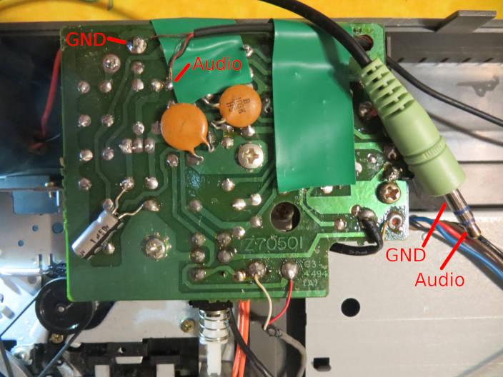

      Ensuite pour y ajouter une entrée son pour charger des fichiers TAP, par exemple au moyen de l’application tapDancer depuis un vieux android :
      ZX SPECTRUM +2 TAPE INPUT JACK
