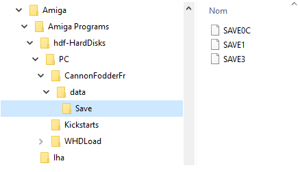

      Je suis alors passé à une installation du jeu sur disque virtuel (avec installation de WHDLoad et tout ce qui s’en suit), en espérant continuer à partir de la sauvegarde CFLevel20.adf
      Mais c’est justement à ce point que je bloque. Pas sûr qu’il y ait une solution mais on ne sait jamais.
      J’essaye de récupérer le fichier de  sauvegarde depuis CFLevel20.adf pour la transférer vers le « disque dur », et la charger depuis le jeu installé en hdf. Le problème est qu’on n’accède pas au contenu de la disquette (NDOS), donc pas de fichier à copier.
      Pour info, j’ai fait qq sauvegardes depuis la version hdf du jeu, et ces fichiers sont eux bien visibles et stockés dans un dossier « save » (voir image). C’est vers ce dossier que je cherche à transférer la sauvegarde « disquette ».
      Une éventuelle astuce à partager ?

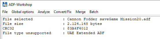

            @stephbb75 : j’ai créé ma disquette de sauvegarde sous WinUAE (« Create Standard Disk » de mémoire), et oui je peux restaurer cette sauvegarde.
            En faisant un « analyze file » sous ADF-Workshop, j’obtiens File type unsupported
            ADF-Workshop
            Bon ça me semble compromis tout ça, pas vrai ?
            Après c’est pas un drame, je voulais au moins savoir si je ne suis pas passé à côté d’une astuce simple.
            Merci encore à vous ! :-)

              Regarde avec un éditeur de fichier du type HxD (https://mh-nexus.de/en/hxd/) le début de ton fichier ADF.
              Sur une copie de se fichier met les 3 premier octets à « DOS » et le suivant à zéro, ce qui donne « 44 4F 53 00 »
              Avec un peut de chance (beaucoup ;-) ) cela pourrais fonctionner.

                  Et si tu regarde avec ADF-Workshop
                  Ils ont du faire un formatage un peut plus compliqué, cela avais fonctionner pour certain truc, mais bon, c’est un peut simple.
