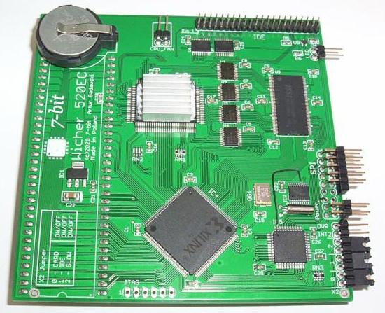

      Wicher 520EC/520I (7-bit)
      La famille Wicher s’agrandit. Apres les:
      Wicher 500 (68000 à 50Mhz + Support EDO Fast Ram + IDE)
      Wicher CDTV (8 Mo Fast Ram + IDE)
      Wicher CD32 ( Support EDO Fast Ram + IDE)
      Wicher 1211 (11 Mo Fast Ram)
      Wicher 508i (68000 à 50Mhz + 11Mo Fast Ram + IDE)
      Wicher 608 (11 Mo Fast Ram)
      voici une nouvelle carte pour les A500: La wicher 520.
      La Wicher 520 va être proposée en deux variantes. La « EC » avec un 68EC020 et la « I » avec un 68020. Elles pourront être cadencées à 33 Mhz et comme leurs prédécesseurs pour A500, elles accueilleront un port IDE.
      Wicher 520EC
      – Processeur MC68EC020 cadencé à 25 ou 33 MHz,
      – Mémoire RAM: 11 Mo FAST RAM pour AmigaOS,
      – Horloge RTC,
      – Contrôleur SPI,
      – Fonction MapRom,
      – Fonction BootRom (pilote de disque HD inclus pour Kickstart 1.3),
      – Fonction FileRom (chargement de Kickstart à partir d’un fichier),
      – coopération avec le SPIBusBoard (lecteur microSD et contrôleur Ethernet).

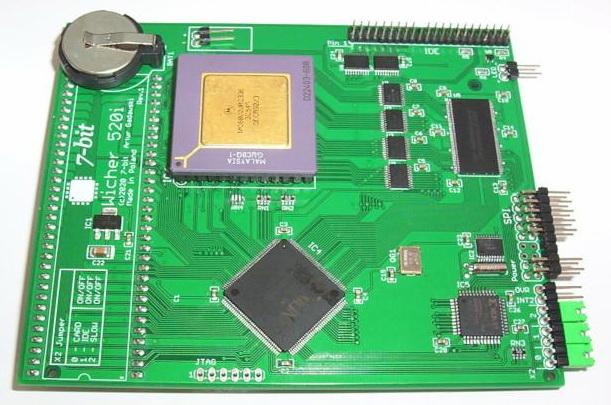

      Wicher 520i
      – Processeur MC68020 cadencé à 25 ou 33 MHz,
      – Mémoire RAM: 16 Mo FAST RAM pour AmigaOS,
      – Horloge RTC,
      – Contrôleur SPI,
      – Fonction MapRom,
