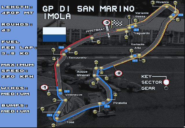

      Simulation de Formule 1 par Alien Software créé en 1999 pour Amiga AGA.
      Virtual GP (1999 Alien/Islona)

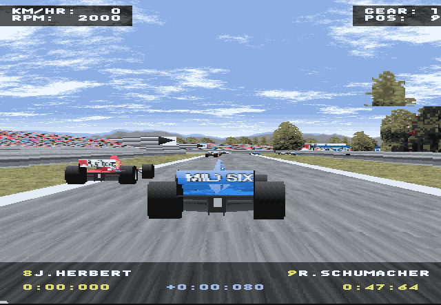

      Vous pouvez courir sur l’une des 16 pistes avec la sélection de 22 voitures existantes dans la saison de championnat 1998. Le joueur peut changer de nombreux aspects de la voiture avant la course, y compris les pneus, le carrossage, les amortisseurs à 4 voies, les barres anti-roulis, équilibrage des freins, réglages des ailes, rapports de démultiplication, etc. Le jeu propose 6 vues de caméra différentes avec le système VirtualCockpit.

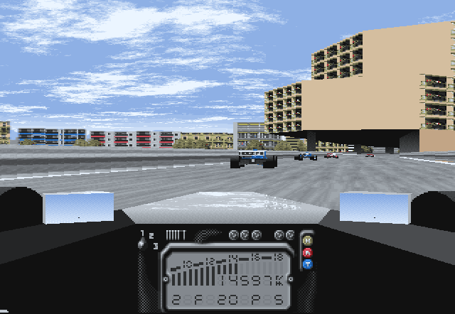

      – 1-5 (pavé numérique) : sélectionnez l’un des cinq programmes différents disponibles pour votre ordinateur de bord:
      . 1 : affiche le carburant restant et la position actuelle
      . 2:  la vitesse actuelle
      . 3 : la vitesse moyenne du dernier tour
      . 4 : la consommation moyenne de carburant par tour
      . 5 : les tours prospectés (ces deux options, très utiles lors des séances de course, doivent être lancées /réinitialiser en appuyant sur la touche 0)
