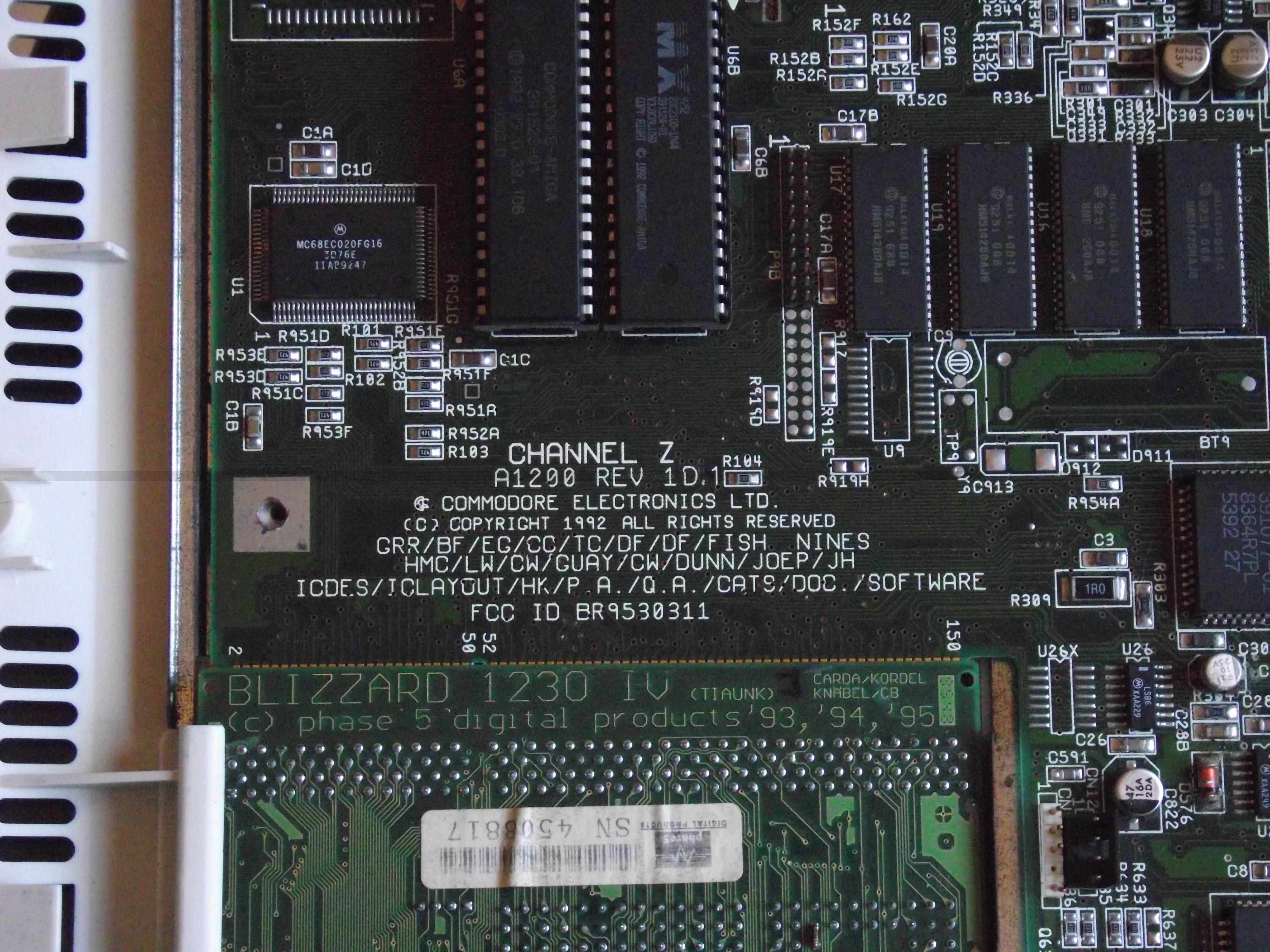

      J’ai remarqué que j’ai deux versions de carte mère sur mes A1200.
      une REV 1B et une 1D.1
      Quelle est la meilleure ? Je me souviens avoir vu quelque part qu’une version etait plus recherchée que d’autres .
      Francois.

        Salut, c’est la 1D1 que je possède d’ailleurs

            pour  sa plus grande compatibilité avec les cartes accélératrices 040
            la derniere REV made by commodore

              De mémoire la mienne est une 1D4. Elle est marrante avec le port souris détachable de la carte mère. Je ne sais pas si cela représentait une économie d’échelle sur la chaine de production en faisant une carte mère plus petite du coup ou si ils avaient un but quelconque d’intégration de la carte mère dans un boitier d’un formfactor imposant cette contrainte. (rack?)  :unsure:

                J’ai la bonne Rev alors…. Celle avec le câble vert qui traverse la carte mère… Surement pour un « fix »

                  Il manque quand meme pas mal de composants sur la 1D1 !
                  la 1d4 est une escom?
                  Francois.

                    il y a des 1D4 C= et des 1D4 Escom.
                    Mais si tu as le C=  du boitier au lieu de AMIGA dessus
                    ta mobo
                    c’est Commodore.
                    beaucoup ayant la 1d4 on bricolé dessus en ajoutant ou enlevant des composants
                    afin d’obtenir la REV parfaite, donc d’occasion tu peux avoir une 1D4 stock Escom ou une mods ;-)
                      pour le +5 de mémoire utile pour entres autres les blizzard PPC

                        A1200 Motherboard revisions :
                        revision 1A :
                        uses 256k×16 chips for Chip RAM
                        Budgie rev 0
                        two full length clock port headers, intended for Chip RAM expansion / flash ROM daughterboard
                        the mouse port is part of the motherboard
                        revision 1B :
                        one full length clock port header
                        revision 1D  :
                        one half length clock port header
                        the mouse port is connected with a ribbon cable to the motherboard
                        revision 2B :
                        uses 512k×8 chips for Chip RAM
                        Budgie rev A
                        the mouse port is on a separate panel
                        the +12V is missing from the RGB port – genlocks work only with external power supplies

                          c’est succin tes specs, La 1d1 à le port souris sur la mobo la 1d4 avec une nappe,
                          alors que tes infos parlent de  rev 1D tout court ^^
                          c’est fatras ces infos là ;)
